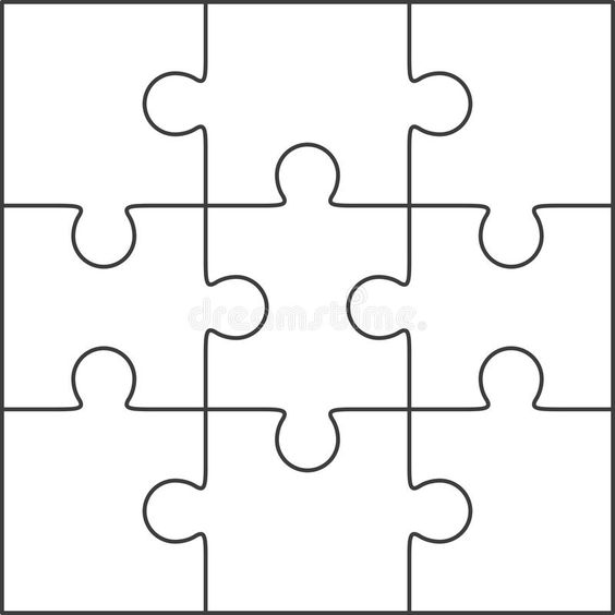

в панельном цехе где работаю периодически встают вопросы что делать полезного из отходов...
глядя вот на такую картинку:
64247abafc51e3e0fd95f2ca813110f9.jpg (6739 просмотров) <a class='original' href='./download/file.php?id=199665&mode=view' target=_blank>Загрузить оригинал (19.35 КБ)</a>
зделал "открытие" :) , что по сути всех пазлов то 4 варианта:
64247abafc51e3e0fd95f2ca813110f9-n.jpg (6739 просмотров) <a class='original' href='./download/file.php?id=199666&mode=view' target=_blank>Загрузить оригинал (76.66 КБ)</a>
остальные зеркальные, переверни и вот тебе и "другой".
остальные типы по большому счёту нужны для идеального выстилания, на мой взгляд где надо подогнать, взял лобзик и зделал какой нужен...
А суть идеи такова:
у кого идёт листовой материал, МДФ (в идеале) или фанера, в обрезках в отходы, можно из полосы 160 мм. гнать 4-й номер.
он годиться выстилать где-то бетонный пол,например в гараже, где то черновой пол перед отделкой, можно по обрешётке, частой.
плитка не будет ездить, пазы будут держать друг друга, испачкалась или побилась, вынул заменил новой (для гаража актуально, масло, влага).
начертил плитки размеров 150 мм. (см. вложение)
зазор в чертеже .2 мм. в пазах, забьётся пылью, так просто не вынешь...
чертёж конечно лучше всего под лазер пойдёт, для фрезерования то же приемлемо но будет и тут отход материала (отходы от отходов :hehehe: )
есть идея как изменить паз, что бы меньше отходов было, для тех у кого фрезерный, на днях посижу начерчу, докину сюда.
