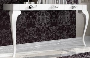

Здравствуйте,
нужно нарисовать 3D модель ножки столика
нога-2.jpg (1466 просмотров) <a class='original' href='./download/file.php?id=199591&mode=view' target=_blank>Загрузить оригинал (55.87 КБ)</a>
нога.jpg (1466 просмотров) <a class='original' href='./download/file.php?id=199592&mode=view' target=_blank>Загрузить оригинал (14.6 КБ)</a>
нога-1.jpg (1466 просмотров) <a class='original' href='./download/file.php?id=199593&mode=view' target=_blank>Загрузить оригинал (36.31 КБ)</a>
Желательно в СолидВоркс, но не принципиально

А что мешает создать внизу малый ромб, сверху побольше и соединить это сплайном на третьем эскизе, или в3д эскизе?
Потом задать профиль по линии "Бобышка/основание по сечениям" и кривую, по которой профиль построит путь.
А потом доделать верхушку.
Делов на 10 минут. (а правки и согласования больше времени займут)

Я попробовал но я в солиде со сплайнами сечениями почти не работал начал вязнуть и решил искать специалиста
Ну так вместо сплайнов можно и дугами обойтись.
Пробуйте и правьте под свое усмотрение - прикинул на скорую руку (SW-2016). ;)

Спасибо
То, что нужно.
