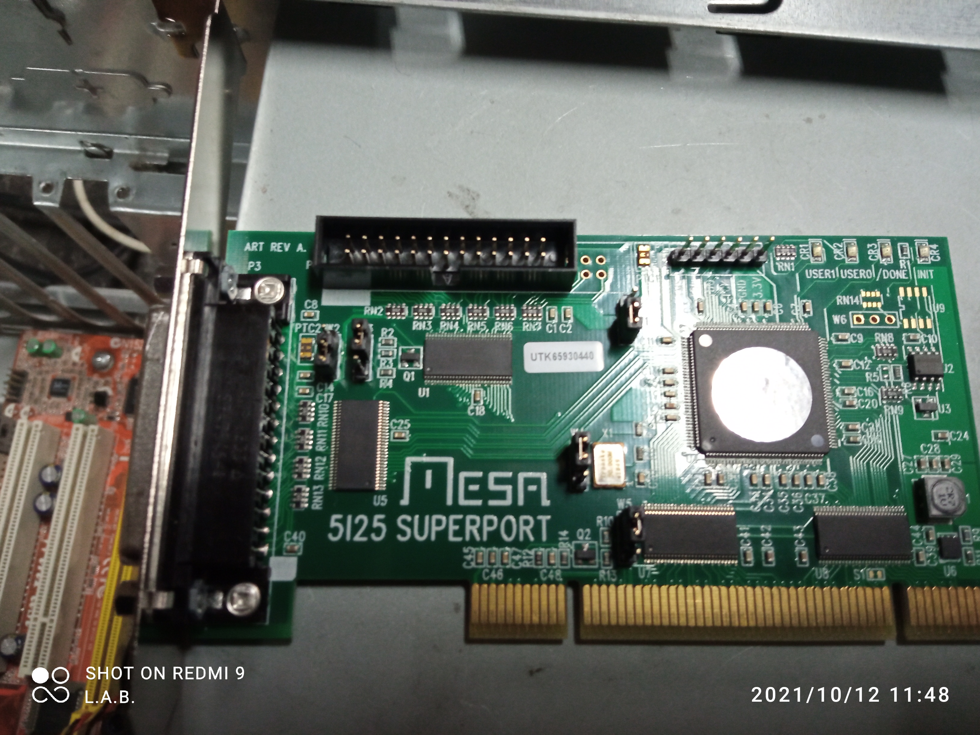

Всем добрый день
Не первый десяток 5i25 и linuxcnc делаю, но впервые вижу такую ошибку
Ошибка (6483 просмотра) <a class='original' href='./download/file.php?id=198858&sid=4b703828d93ceb41d427557f9b7d0bc5&mode=view' target=_blank>Загрузить оригинал (2.61 МБ)</a>
Ошибка
Убираю 5i25 из pci слота, загрузка идёт нормально.
BIOS сбрасывал
Слоты прочистил
Переставлял в другой
Все одно и тоже, Debian 10 не загружается

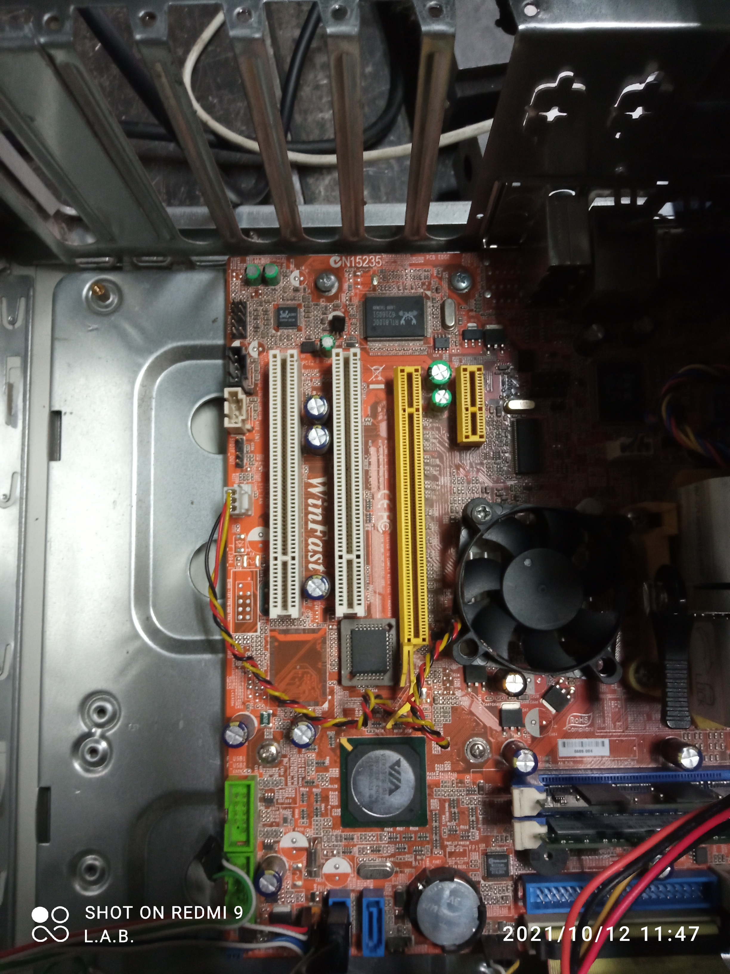

Материнка такая (6483 просмотра) <a class='original' href='./download/file.php?id=198862&sid=4b703828d93ceb41d427557f9b7d0bc5&mode=view' target=_blank>Загрузить оригинал (2.37 МБ)</a>
Материнка такая
5i25 перемычки на месте вроде (6483 просмотра) <a class='original' href='./download/file.php?id=198863&sid=4b703828d93ceb41d427557f9b7d0bc5&mode=view' target=_blank>Загрузить оригинал (2.36 МБ)</a>
Что может быть не так?

Какое поведение светодиодов при включении, /DONE светится?

Оба при загрузке мигнули как обычно

Попробуйте проверить месу на другой материнке.

Эта мысль была, но в поле тяжело найти ещё одну

Самое интересное, что подождать 2 минуты и посмотреть как оно эти ошибки пишет, затем всё таки загружается debian

Может попробовать биос обновить?
