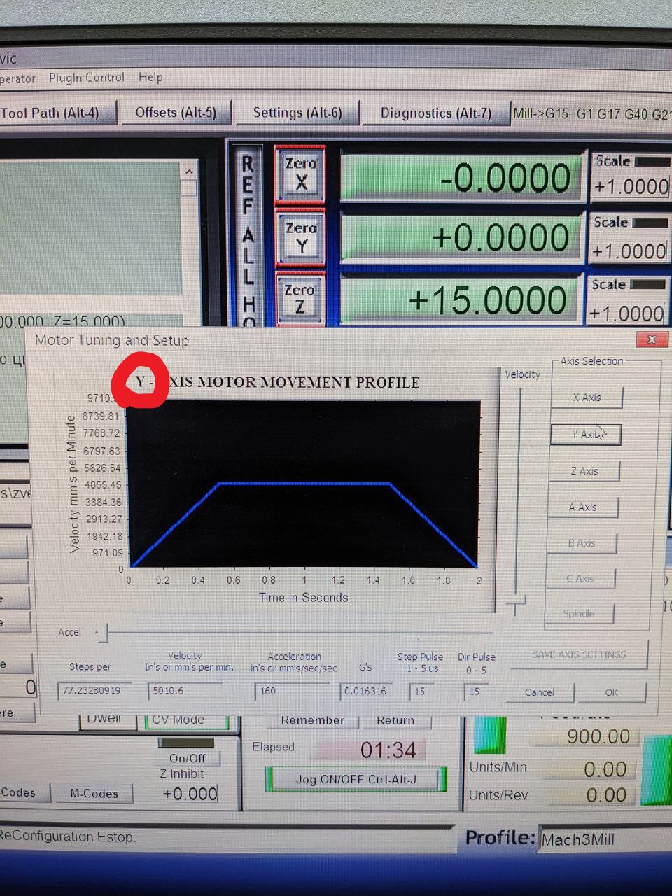

Мне все больше кажется что это не механика. Очень похоже на электронику. (т.к. по оси Х с таким же механизмом всё впорядке)
Моя проблема: По оси Y (2 мотора) одна сторона имеет погрешность 2 мм (не наростает, 2 мм на 500мм, на 1000мм и на 1500мм).
Снимок экрана 2021-09-24 111442.jpg (8.66 КБ) 1328 просмотров
Задю прямоугольник в мач 1500х850 с точками по углам. Замеряю - результат как на картинке выше.
Если в режиме MDI: измерения проводятся от меток на валу каждой стороны оси Y. Поставил метки - прошел 1500 мм - замеряю - слева-1500/ справа-1498.
Нашел на этом форуме подобную проблему Ссылка. И на том форуме многие пишут о смене полярности STEP и DIR. Как это селать? Что это значит? В матче уже ставил галочку Active Low - эффекта никакого. Схема подключения драйверов - с общим плюсом (как указал производитель контроллера в своем мануале)
