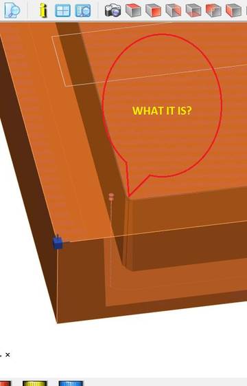

MX_Master писал(а): Кроить там можно
вот только там с поворотами "проблема"
DP.jpg (4396 просмотров) <a class='original' href='./download/file.php?id=198325&mode=view' target=_blank>Загрузить оригинал (15.16 КБ)</a>
в УП это выглядит так

а в Aspire (как и должно быть)
