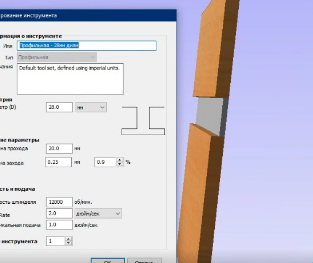

Столкнулся с не правильным отображением обработки при визуализации в аспайре 9,5 - 10,5.
При создании профильного инструмента , прога требует чтобы вектор описывающий профиль фрезы начинался в центре внизу, а вверху должен заканчиваться макс выступающей частью, иначе редактор не примет такой вектор.
все было хорошо, пока мне не понадобилось нарисовать фрезу- ласточкин хвост. Нарисовал, но на визуализации оказалось, что выпилено прямой концевой фрезой, пазовую фрезу тоже не удалось сделать,
1.PNG (3029 просмотров) <a class='original' href='./download/file.php?id=197297&mode=view' target=_blank>Загрузить оригинал (74.82 КБ)</a>
2.PNG (3029 просмотров) <a class='original' href='./download/file.php?id=197298&mode=view' target=_blank>Загрузить оригинал (80.64 КБ)</a>
т.е. визуализация не учитывает обратное направление профиля фрезы.
кто нибудь сталкивался с таким, может я чтото не правильно делаю?
