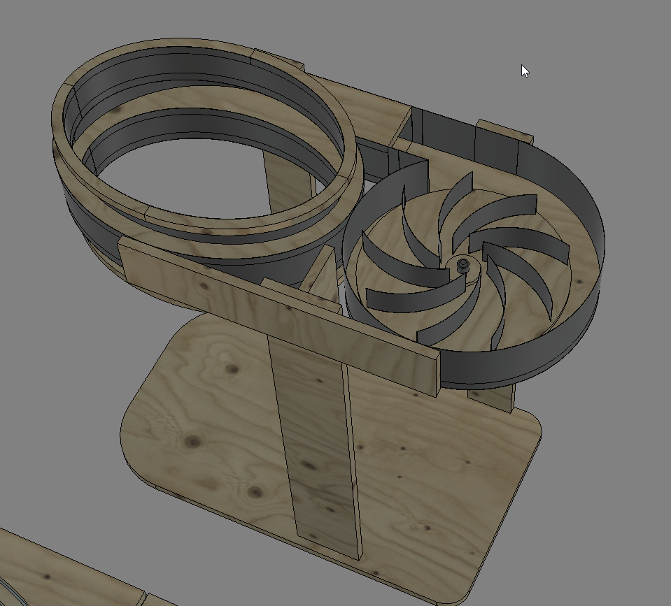

Станок небольшой, рабочее поле 22см х 25см хотелось бы найти какой нибудь хороший жёсткий пластик или акрил, но не покупать
в магазине лист 1.2м х 2.4м но в каком направление копать понятия не имею.
В принципе пойдут любые магазинные изделия, раньше помню продавались пластиковые подносы довольно так и жёсткие.
Двигатель планирую от вентилятора поставить, он спокойно целый день работает и слегка тёплый.
Возможно на али есть готовые решения но я пока не нашёл, от автомобильных пылесосов улитка не пойдёт, слишком уж маленькая
для такой нужны обороты как минимум 40000.

Стружку, у меня сейчас сделан циклон из ведра, и пылесоса, но работает временами, пропылесосил и выключил так как пылесос греется.
Хотелось бы чтоб постоянно работал, даж щётки на шпиндель сделал на магнитах)
Re: Посоветуйте материал или готовую улитку на вытяжку.
Я плоские части прям на станке выпилил. Из фанёрки, что завалялась в закромах. Неплоскости сделал из оцинковки, которая валялась там же. Моторчик подцепил через самый бюджетный частотник, шобэ поймать баланс между мощностью и шумом.

Но если забор воздуха в центре (стрелку вверху справа развернуть), а выброс справа вверху - то "радиальный вентилятор с загнутыми вперёд лопатками" давление выше (сосёт лучше) но шума очень много, вариант 1 слабее но тише, вообще для пыльника можно прямые лопатки, но для давления и фильтров - загнутые вперёд + шумоглушители лучше.
Лучше вообще брать готовую улитку (на али вагон, или два найдете) но после расчета давления (потери на фильтры). Акрил на улитку не берите - только поликарбонат, кусочек отхода в улитке раздробит всё в пыль.
Первый вариант, но лопасти должны быть гнутые. У меня, к примеру, вот так
01-40-42_25.07.2021.png (11339 просмотров) <a class='original' href='./download/file.php?id=196832&sid=d52534adda0c90f3f2b41355213230ac&mode=view' target=_blank>Загрузить оригинал (485.88 КБ)</a>
