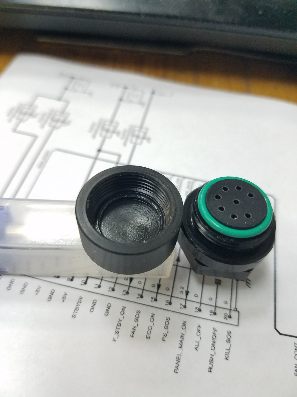

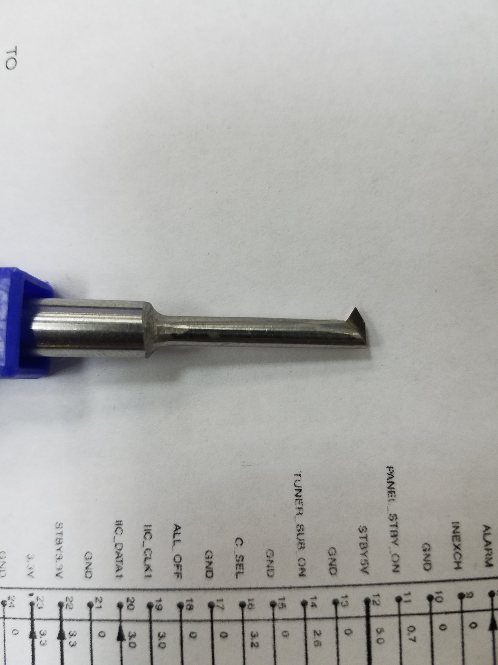

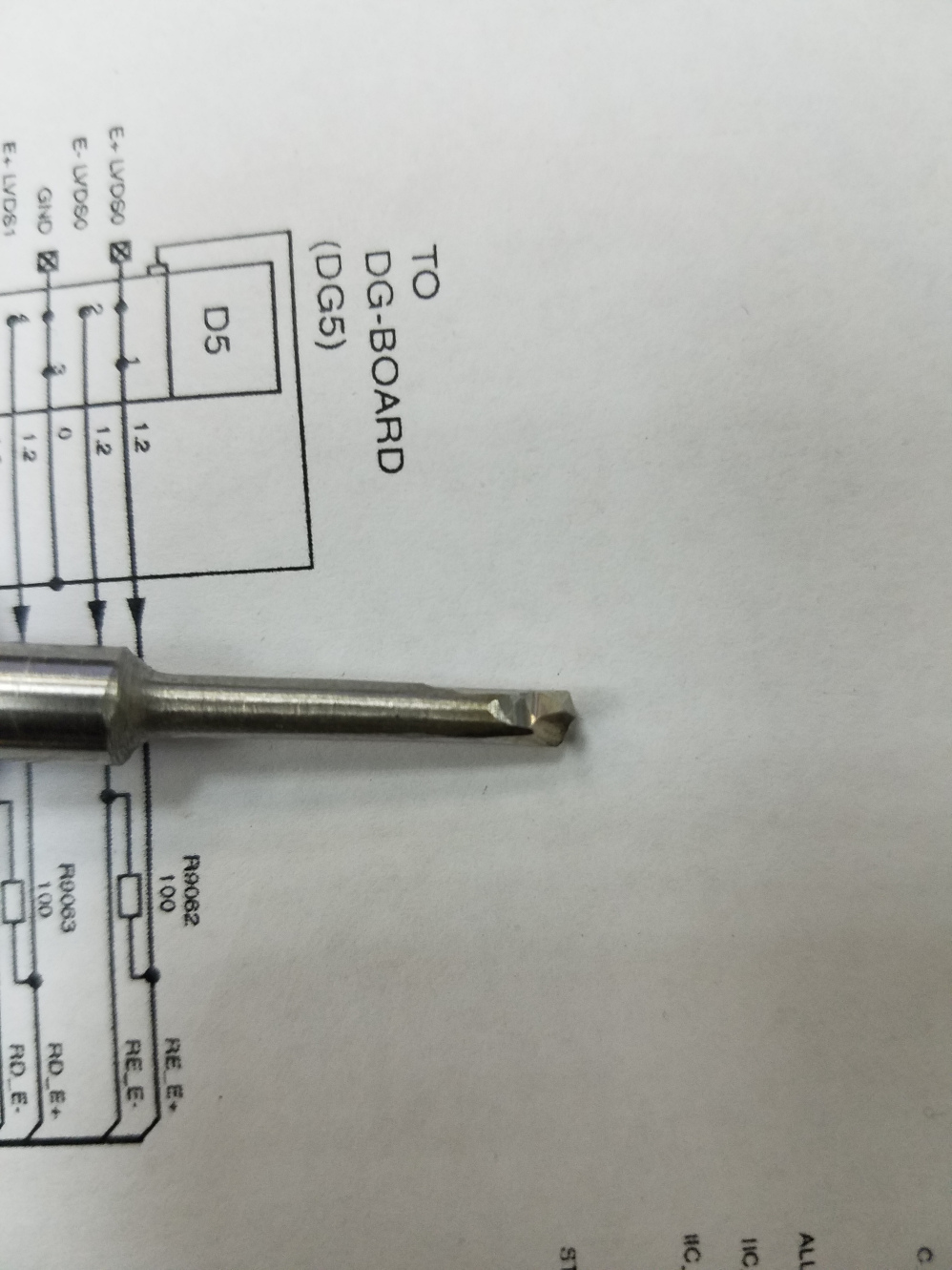

digiTALker писал(а): У меня шпиндель 2.2 на 24000 оборотов. Я только имею представление как нарезать низкооборотистыми. И то, предположу что в качестве шпинделя должен быть или шаговик или серва с энкодером. В будущем планирую станок чисто под чермет, и там будет что-то вроде этого.
Вы вообще не в теме, вот это вам примерно надо: https://aliexpress.ru/item/4001313487018.html
По алюминию обычным шпинделем 2.2 никаких проблем вообще. Если сильно захотеть можно даже самодельную заточить. С самодельной профиль правда получается не особо точный, но если ОТК не показывать - все отлично.

Вот вам картинок, сделано самодельной фрезой, крышка на герморазъем, места для выхода нет вообще, резьба м16.5*1 или что-то около того, в общем после обычного метчика хрен накрутишь, китайцы постарались.
20210607_220748.jpg (12697 просмотров) <a class='original' href='./download/file.php?id=195934&sid=5e90b7707fd5eba5a9c32fc2e0a8b3e9&mode=view' target=_blank>Загрузить оригинал (330.35 КБ)</a>
20210607_220831.jpg (12697 просмотров) <a class='original' href='./download/file.php?id=195935&sid=5e90b7707fd5eba5a9c32fc2e0a8b3e9&mode=view' target=_blank>Загрузить оригинал (341.01 КБ)</a>
20210607_221617.jpg (12697 просмотров) <a class='original' href='./download/file.php?id=195936&sid=5e90b7707fd5eba5a9c32fc2e0a8b3e9&mode=view' target=_blank>Загрузить оригинал (352.46 КБ)</a>
