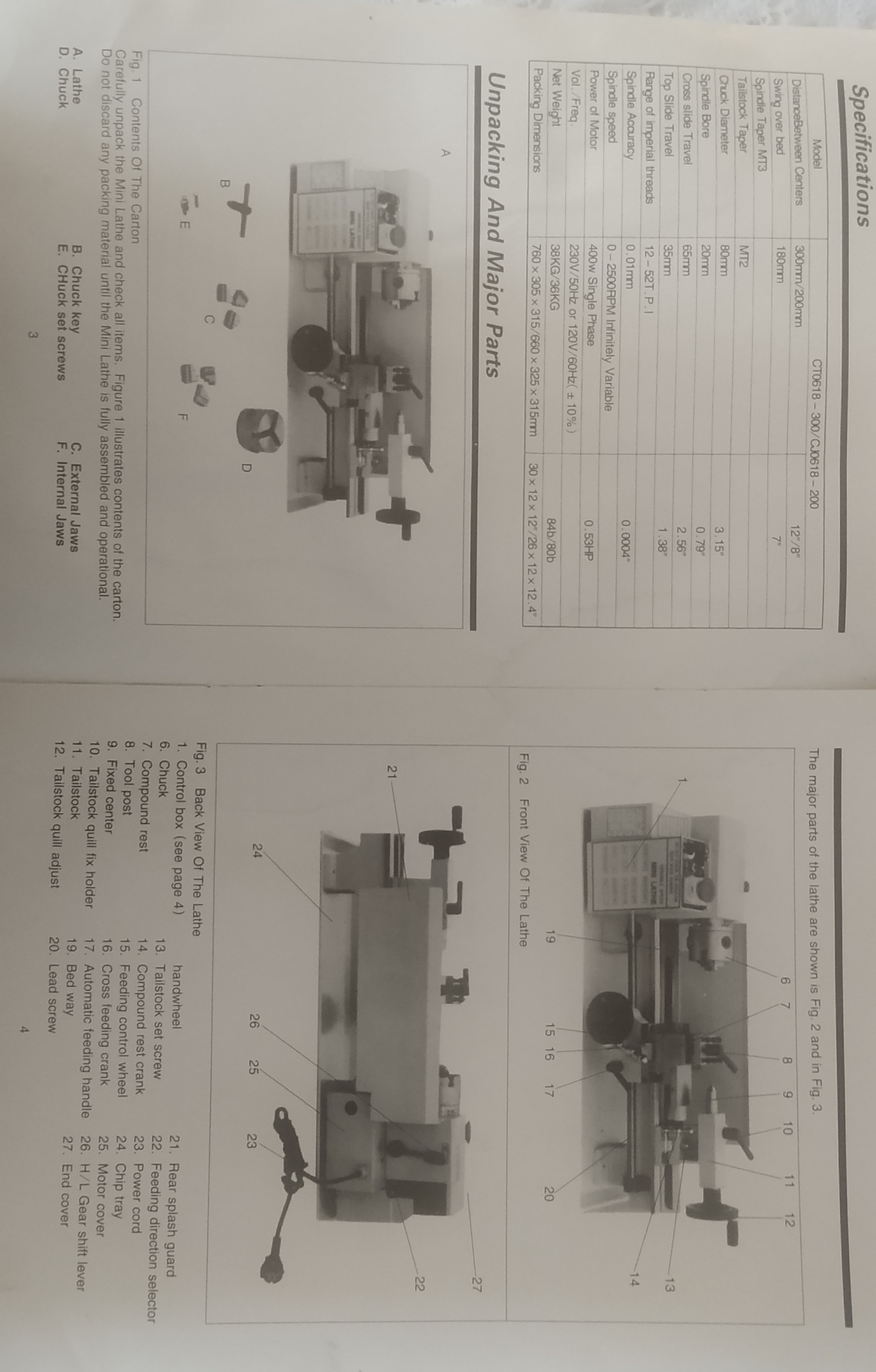

Вот такой настольный станочек от Коновалова.
Делал "поршня" из стали 3 диаметром 40 с зазором 0,05мм в "цилиндре" . Д16Т в обще без проблем. Так же пару цилинд-поршень делал из стали 3 диаметром 5 мм с зазором 0,01мм. Прямо из коробки, распаковал поставил на деревянный стол и работал. И работаю до сих пор. Увидев ролик Левши отшабрил станину , большой разницы не увидел. Разница у патрона и у задней бабки была 0,1 мм с завода. Поставил малые шестерни из металла в шпиндель вместо пластика. Если бы начитался страшилок интернетовских ни за что бы не купил )))

Cvazist писал(а): ↑ Если бы начитался страшилок интернетовских ни за что бы не купил )))
Перед покупкой Jet bd-7vs тоже сташилок с интернета много начитался. Но когда начал на нем делать детали из стали, нержавейки, с приемлемой для меня точностью, понял что у каждого свои требования к станку, меня он устраивает на 100%, а для кого-то он вообще пластилиновый.
