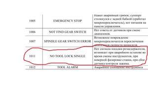

Добрый день! Проблема такая привезли станок из Китая СКА6163 с системой Фанук станок не работал. Я востановил все параметры теперь осталась ошибка EX1011 NO TOOL LOCK SINGLE(Tool post lock signal broken) на сколько я знаю ошибки ЕХ не относятся к системе (выбило рубильник, сработал концевик, датчик не работает и.т.д.) я облазил весь станок раскрывал все крышки, но нечего не нашол масло залил, воду в охлаждение тоже, результат нулевой... Надеюсь на Вашу помощь

Rasul писал(а):NO TOOL LOCK SINGLE(Tool post lock signal broken)
тут же всё и написано.. что не работает концевик зажати револьверной головки ( или просто зажатия инструмента) или что-то до этого концевика не доезжает....

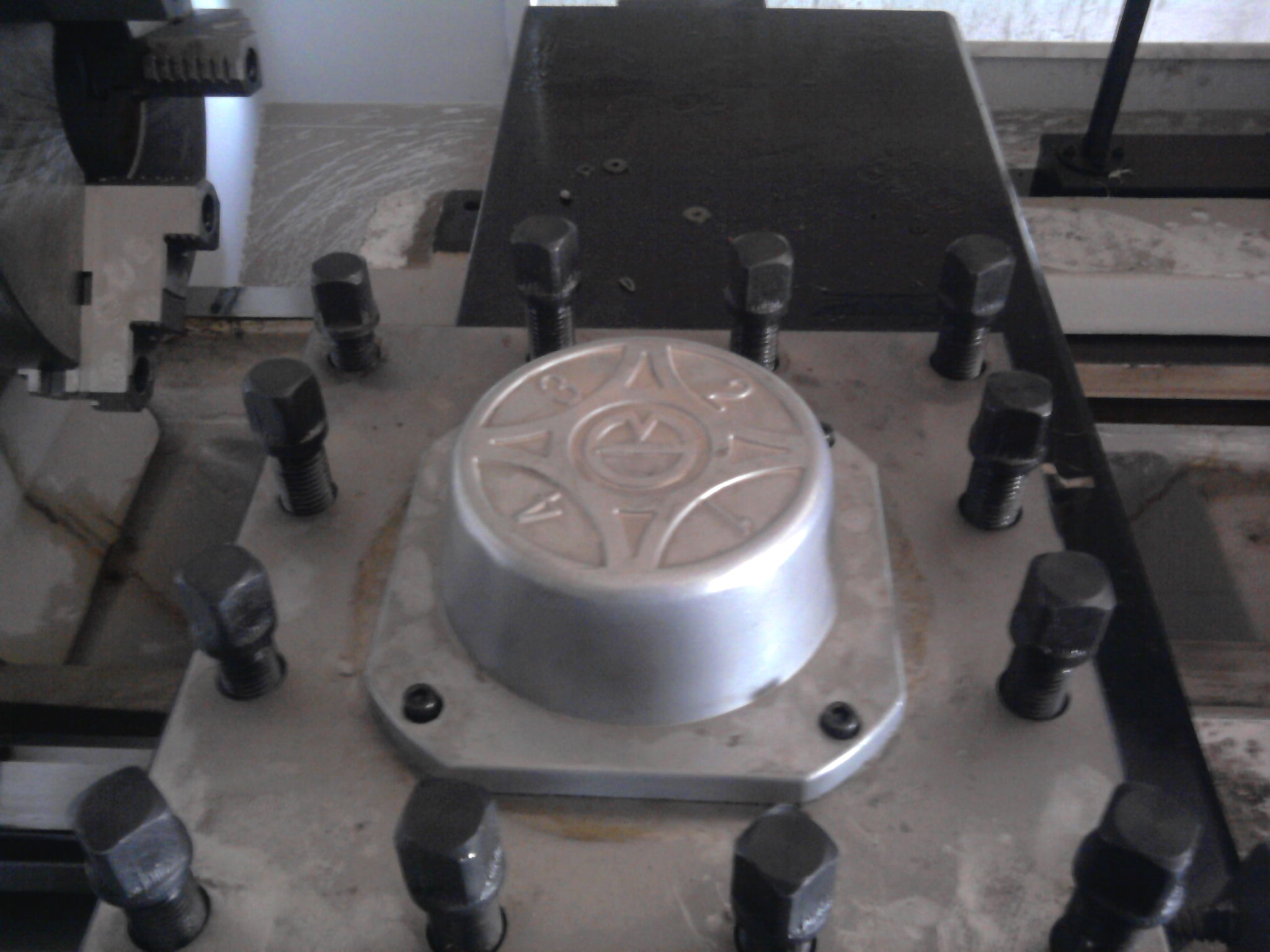

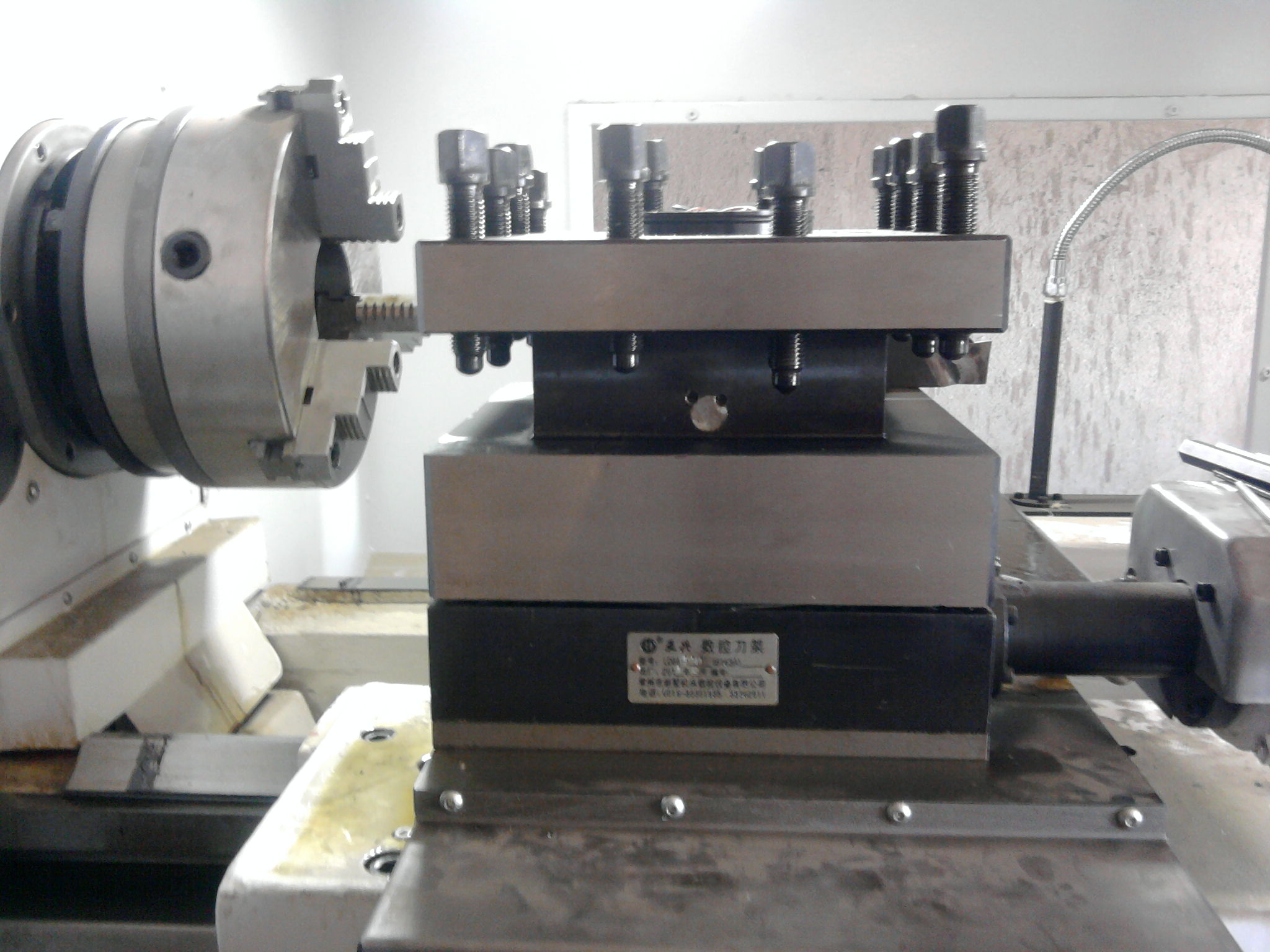

Где может находится датчик контроля зажима???
2.jpg (5796 просмотров) <a class='original' href='./download/file.php?id=15600&sid=d310dd974db1f8d59c40db856ff85583&mode=view' target=_blank>Загрузить оригинал (123.41 КБ)</a>

Фото бошки на которой зажим инструмента лучше со всех сторон и электросхему. Второй вариант звонить на ТНТ в битву экстасенсов)))

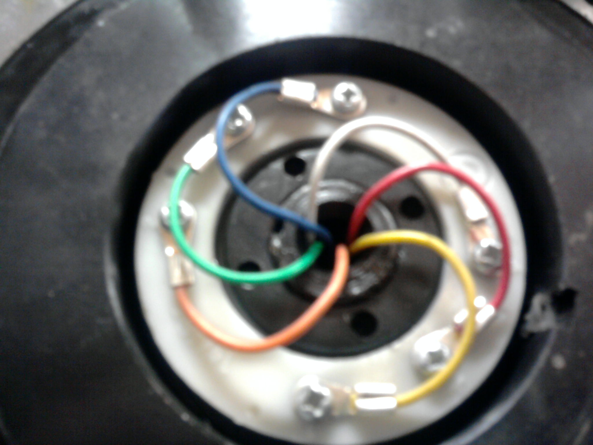

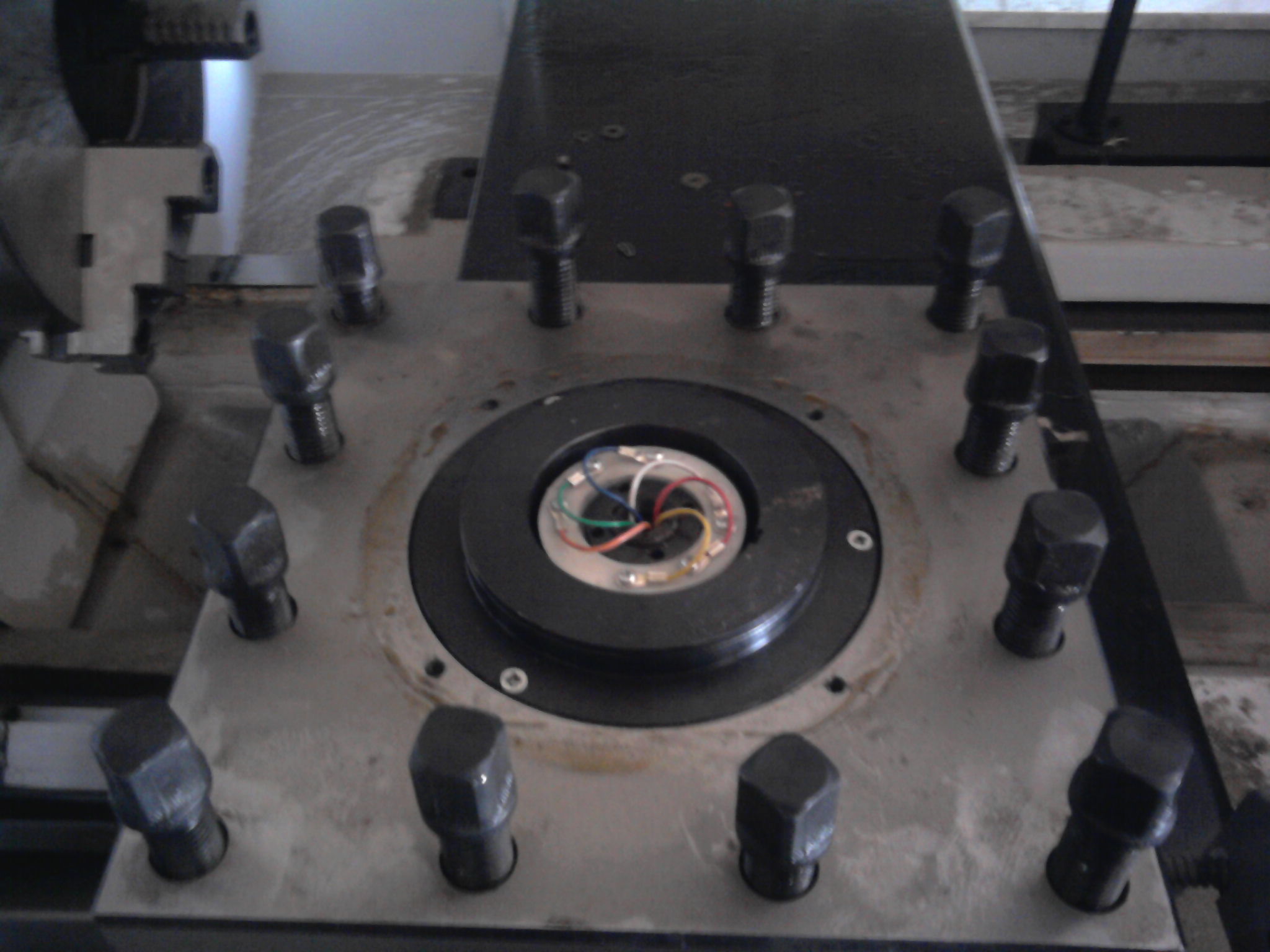

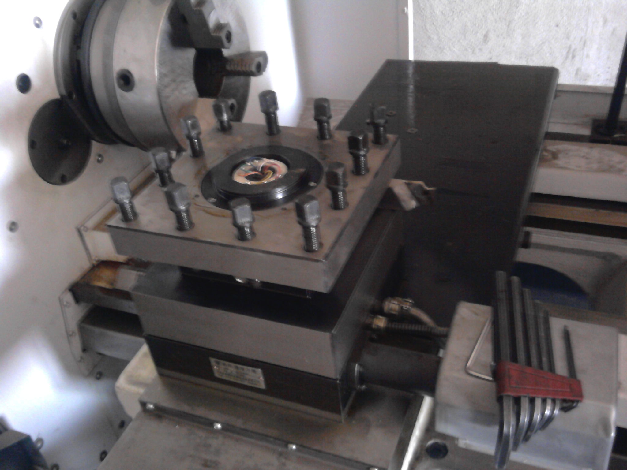

С экстросенсами уже связывался они бессильны против "китайской" логики, вся надежда на Вас!
Фото1121.jpg (5785 просмотров) <a class='original' href='./download/file.php?id=15601&sid=d310dd974db1f8d59c40db856ff85583&mode=view' target=_blank>Загрузить оригинал (250.65 КБ)</a>
Фото1120.jpg (5785 просмотров) <a class='original' href='./download/file.php?id=15602&sid=d310dd974db1f8d59c40db856ff85583&mode=view' target=_blank>Загрузить оригинал (257.33 КБ)</a>
Фото1122.jpg (5785 просмотров) <a class='original' href='./download/file.php?id=15603&sid=d310dd974db1f8d59c40db856ff85583&mode=view' target=_blank>Загрузить оригинал (277 КБ)</a>
Фото1123.jpg (5785 просмотров) <a class='original' href='./download/file.php?id=15604&sid=d310dd974db1f8d59c40db856ff85583&mode=view' target=_blank>Загрузить оригинал (334.32 КБ)</a>
Фото1124.jpg (5785 просмотров) <a class='original' href='./download/file.php?id=15605&sid=d310dd974db1f8d59c40db856ff85583&mode=view' target=_blank>Загрузить оригинал (274.34 КБ)</a>

Так на странице 30 - датчик SQ7, клемма x1.4 (46).
В резцедержке 6 проводов, похоже, один общий, 4 от датчиков позиции, один от датчика зажима.

4 от датчиков позиции, два "+" "-"

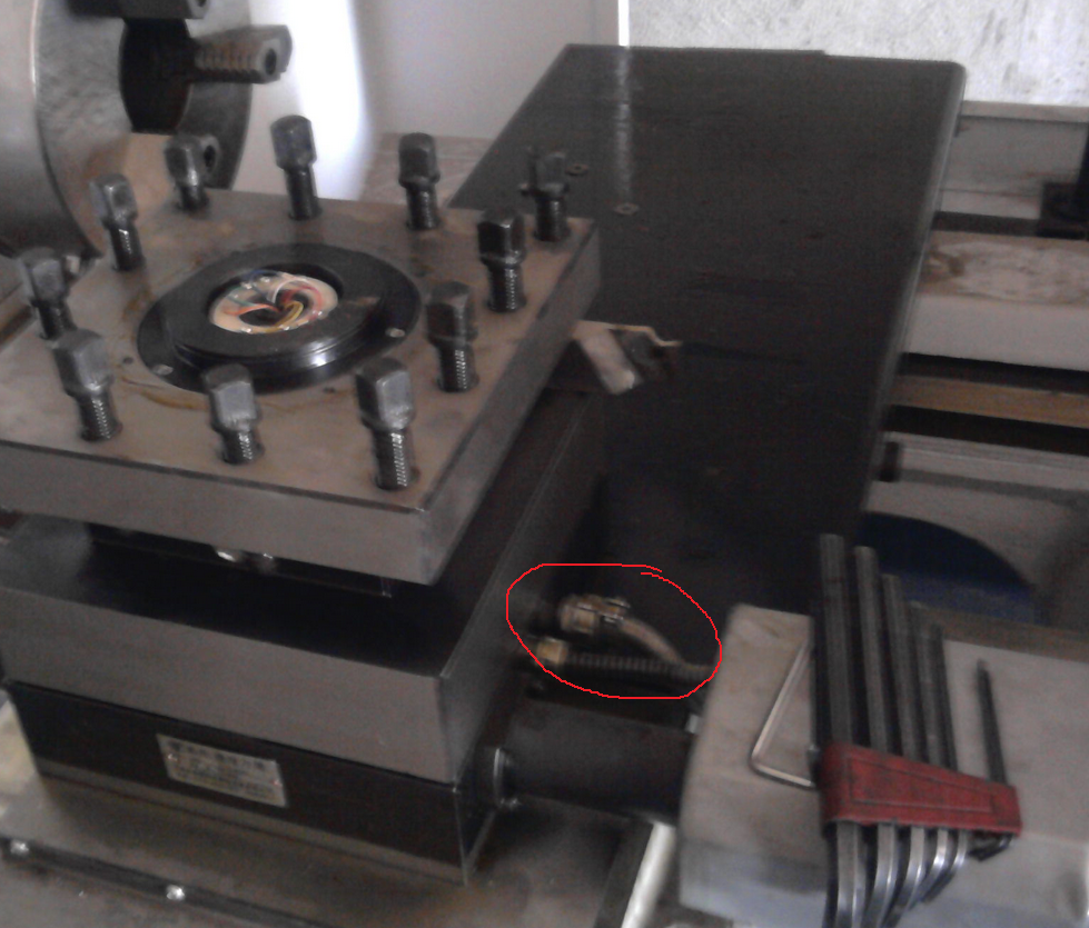

Можно прямо ручками посмотреть.
http://cnc-club.ru/forum/download/file. ... w&id=15612
Думаю вот один из этих кабелей.
Сверху провода вроде бы относятся к положению инструмента.
4444.png (5764 просмотра) <a class='original' href='./download/file.php?id=15612&sid=d310dd974db1f8d59c40db856ff85583&mode=view' target=_blank>Загрузить оригинал (1.01 МБ)</a>

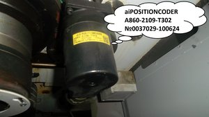

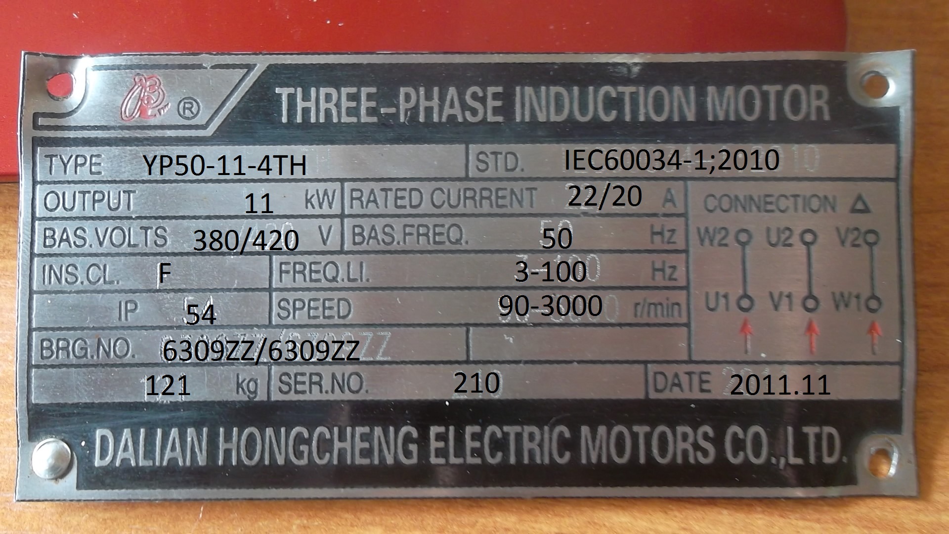

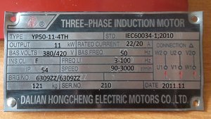

Для шпинделя нашол руководство В65280en немогу разобраться как настроить, на моторе для шпинделя была эта табличка ,
SAM_1300.JPG (5313 просмотров) <a class='original' href='./download/file.php?id=15956&sid=d310dd974db1f8d59c40db856ff85583&mode=view' target=_blank>Загрузить оригинал (515.51 КБ)</a>
датчик для шпинделя (5313 просмотров) <a class='original' href='./download/file.php?id=15957&sid=d310dd974db1f8d59c40db856ff85583&mode=view' target=_blank>Загрузить оригинал (340.94 КБ)</a>
датчик для шпинделя
