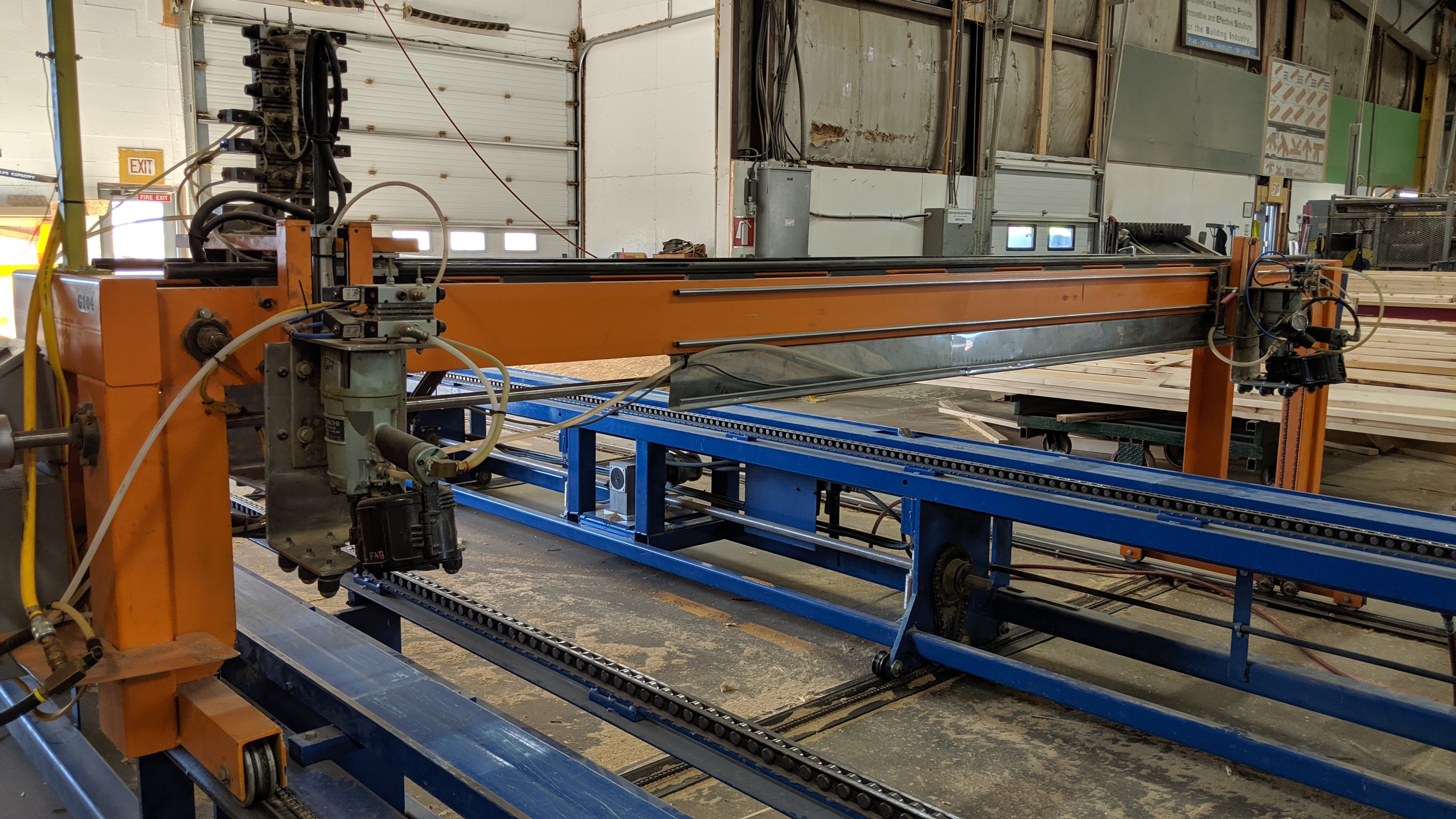

Фрезерный станок по дереву.
Рабочее поле:
4000*8000*250
Обрабатываемые материалы:
Дерево
Станок в данный момент находится в не рабочем состоянии. Приводы на осях X и Y на цепях.
Моторов не было, работали в ручную при помощи рукоятки.
Что собираюсь сделать.
По оси Х:
Поменять цепь на косозубую рейку модуль 2 и шестерню 18-ти зубую.
Поставить 25 рельсы EGR25R и к ним EGH25CAZ0.
Серводвигатели на 400 ватт + редуктор 1/4.
Хочу спросить опытных форумчан:
Можно ли прижать шестерню к рейке и зафиксировать? (Не использовать прижимной механизм).
Рельсы мне не удаётся найти на 4 метра, вроде можно состыковать. Может кто нибудь поделится опытом/литературой как это делается?
Планирую приварить к швеллеру проставки для линейных направляющих, но вот беда, не смогу их фрезернуть на такой длине. Можно ли проставки нарубить по 450мм, затем отфрезеровать, закрепить рельс и прихватить сваркой уже на швеллеру?
Нужно ли устанавливать систему подачи смазки или достаточно будет периодически осуществлять смазку кареток линейных направляющих?

serjkru писал(а): Можно ли прижать шестерню к рейке и зафиксировать?
Можно, но в результате с высокой вероятностью получите закусывание в некоторых положениях, а в некоторых люфт. Вообще эвольвентная передача (а это скорее всего она) не умеет работать без зазора. Прижимной механизм как раз обеспечивает тот самый минимальный зазор при котором передача еще работает.

При такой ширине станка, ИМХО, будет два мотора по Х, соотв. будет выравнивание портала моторами = выборка зазора и даже преднатяжение зубчатой пары (зазор же он не только Шестерня\рейка, но еще и в редукторе будет). Я на своем в этих целях сознательно задал концевиками не вырванивание (т.е. не добивался 90 градусов), а преднатяжение, и уже внутри LinuxCNC задал алгоритм коррекции получившегося угла. В итоге вырезаю детали, проходящие без нареканий по угольнику первого класса на 250мм. При обработке деталей с переворотом после включения станка провожу обмер геометрии по угольнику и вычисленное из этого значение использую для коррекции.
SKF продает в России рельсы по 4 метра (отлично помню - брал 3200, отрезали от 4000).

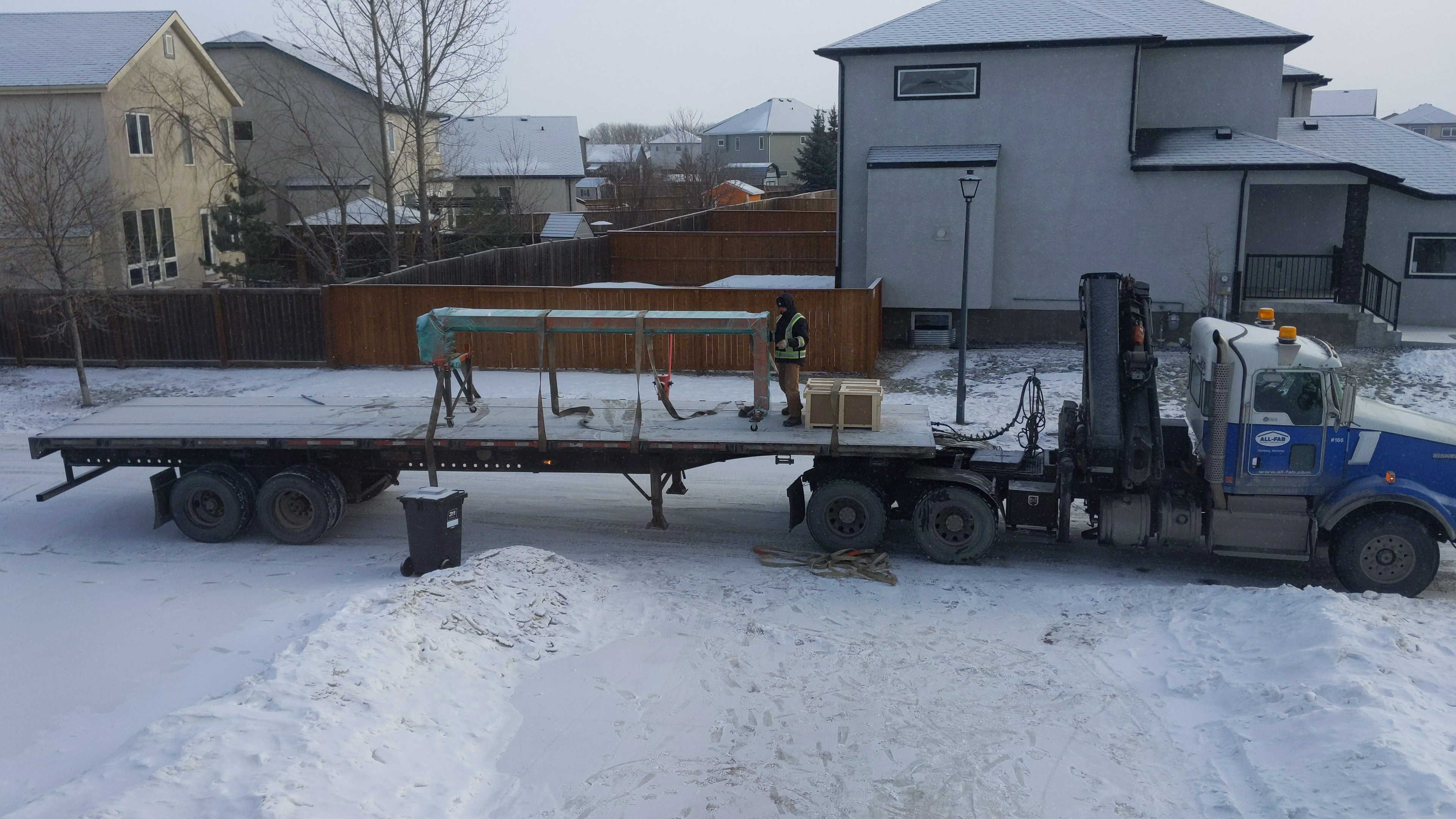

Приехал мост в одно зимнее утро:
