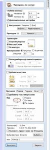

В общем, по тихой пытаясь освоить ЧПУ, столкнулся с проблемой - нужно выфрезеровать отверстия диаметром 4мм в фанере 16мм. Из подходящего инструмента есть только концевая фреза 2.5мм. Все бы ничего, если бы фреза при каждом проходе не уводилась назад. Работаю в Вектрике, все облазил, не нашел/не понял как это убрать.

По сколько проходы, по 2 мм?

Kupfershcmidt писал(а): 18 мар 2021, 16:35 По сколько проходы, по 2 мм?
1,5мм

Так и делай отверстие - фрезеровка по контуру, а не фрезеровка выемки.

По контуру, внутри, врезание по спирали.
ЗЫ, а вобще, по уму, 4мм сверло 😂
