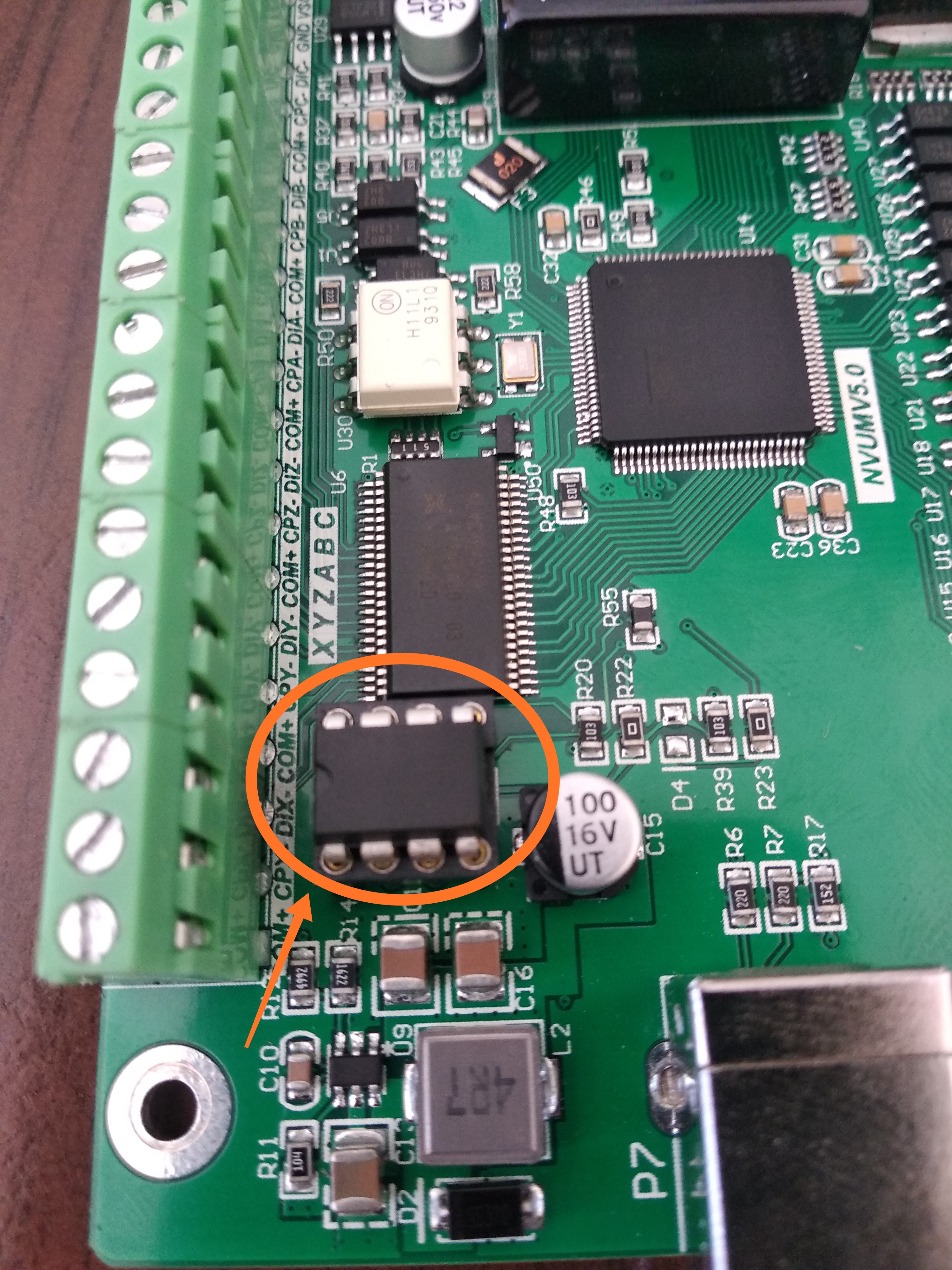

Работал контролер не долго.Потом в MACH 3 вышло сообщение что требуется бин файл я указал какой и где (мне китаец прислал) после этого перестал определятся как устройство. Mach3 естественно его тоже не видит. Пробовал на разных компьютерах и ноутах и с разной виндой и шнурки менял результат тот же.

На живую через пины P3 STM прошил но проблема осталась. В моей плате стоит еще чип без названия на месте U4 . В плате NVEM его нет но не во всех версиях. Судя по всему флеш память только для чего

Прошивается и считывается ST-LINK V2.

Помощи наверное не будет.Поэтому заказал новый контролер считаю прошивку с нового и залью в не рабочий.Результат потом напишу

Здесь прошивка, китайцы поделились, сам заливал, у меня работает.

Спасибо . Вопрос только с какого адреса писал?
Re: Прошу помощи контролер NVUM V2
Добавлено: 03 июн 2021, 20:50
avtostv
Я заказал другую доску слил с нее прошивку вот только в другую доску не знаю с какого адреса писать не запускается. Через китайскую прогу которая в зипе лежит я тоже пробовал только смысла нет это только для обновления а так плату ни видит тоже

Hoogun
avtostv писал(а): 03 июн 2021, 20:45 Спасибо . Вопрос только с какого адреса писал?
Я просто запустил этот прошивальщик, у меня контроллер определился как NVUM. Он уже был отмечен галочкой в списке. Потом выбрал bin файл и залил его. Перезагрузил и всё заработало.

У меня просто легла по тяжелей ))))) Новая да определяется этим прошивальщиком, а мертвая нет.Заказал еще интернетную NVEM я так понял что USB быстро ловит всякие наводки и ложится по разному. Спасибо тебе огромное хоть за какаю либо помощь

Да, наводки ловит очень хорошо, к сожалению. У меня он отрубался, как оказалось, просто из-за наводок от провода управления шпинделем, работающий через адаптер rs-485. Честно говоря уже стал присматриваться к другой Ethernet модели: https://aliexpress.ru/item/1005002317196471.html (2000kHz)

Если вдруг у кого-то такая же ерунда, то в настройках ST-link Utility, нужно выбрать Mode: Connect Under Reset вместо Normal

Пробовал и так но делов нет . Сейчас добился что хоть USB он определяет подключение но что за устройство не понимает
