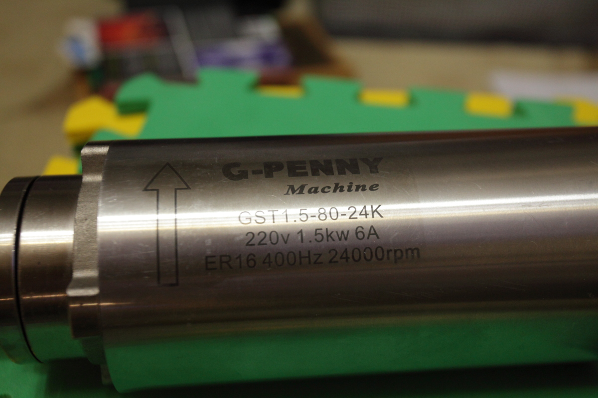

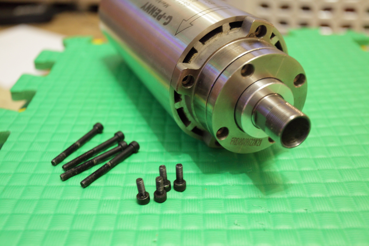

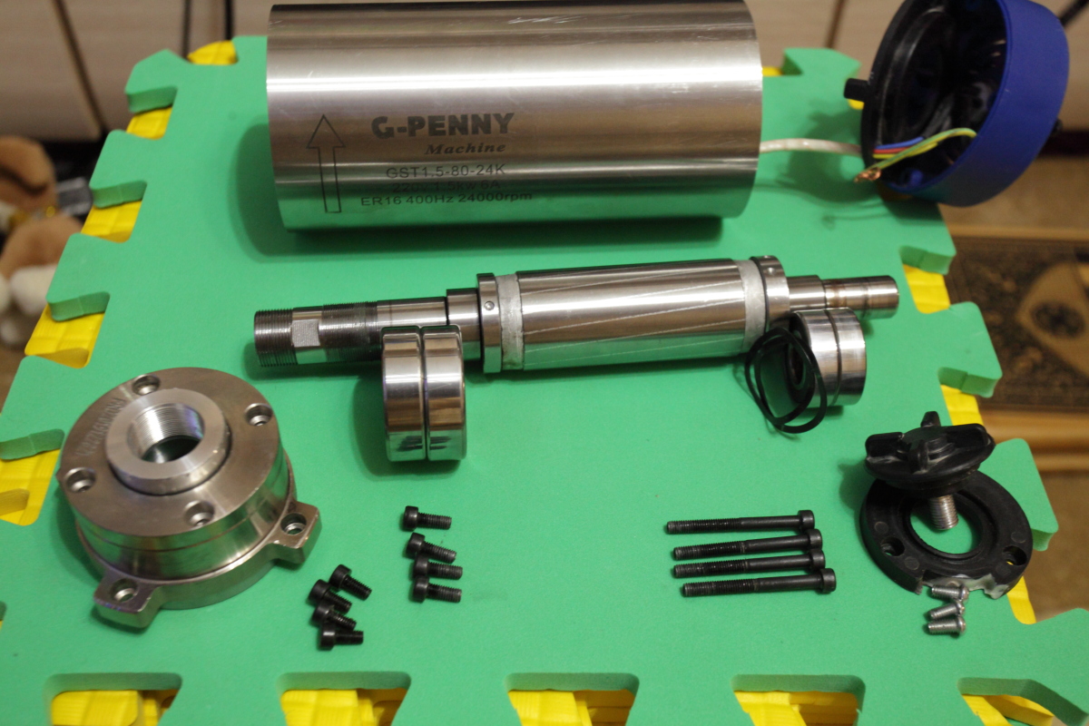

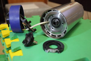

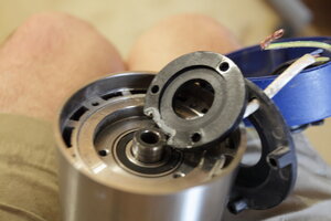

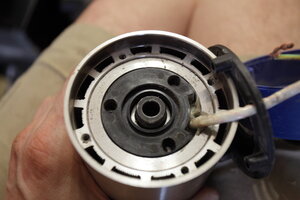

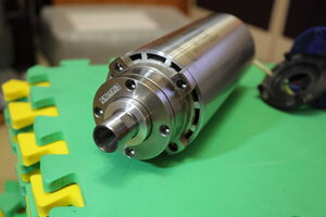

Привет всем!
Шпиндель G-PENNY GST1.5-80-24K
Нужна замена подшипников. Но нигде не нашел как разбирается данная модель шпинделя.
Пока разобрал как показано на фото.
Дальше непонятно, то ли выбивать вал вниз или сначала открутить нижнюю алюминиевую гайку с нагревом? На гайке никаких технологических отверстий под ключ.
Вверху нет никаких гаек, виден только вал и подшипник
Силу пока применять не хочется )

На переднем фланце, должны быть два отверстия с резьбой.. разворачиваешь на 90 градусов и вкручиваешь болты одновременно.

Дополнительных отверстий не обнаружил. Только под винты. Передний фланец легко крутится, но не снимается. Ищу схему этого шпинделя...

Гайку погрей феном и откручивай. Та, что на валу, алюминиевая.

Спасибо! Разобрал с прогревом.

А передние подшипники db или dt?
hmnijp
Сообщения: 1553
Репутация: 542
Откуда: Ульяновск
Re: Шпиндель G-PENNY Machine. Как разобрать?
Сообщение hmnijp »
lazymiller писал(а): 09 янв 2021, 23:51 А передние подшипники db или dt?
dt естественно... во всех простых китайских dt. в gdk стоят через шайбы, и там спереди, как я понимаю может стоять db, сзади dt на пружине. или db только в больших и тех что с автосменой? тк видел и передний dt но с кольцами.

Подшипники точно DT и спереди и сзади
max_ku
Сообщения: 56
Зарегистрирован: 20 ноя 2019, 13:07
Репутация: 3
Откуда: г.Пенза
Сообщение max_ku »
Передние H7004C-2RZ DT P4
Задние H7002C-2RZ DT P4 + пружинные шайбы
