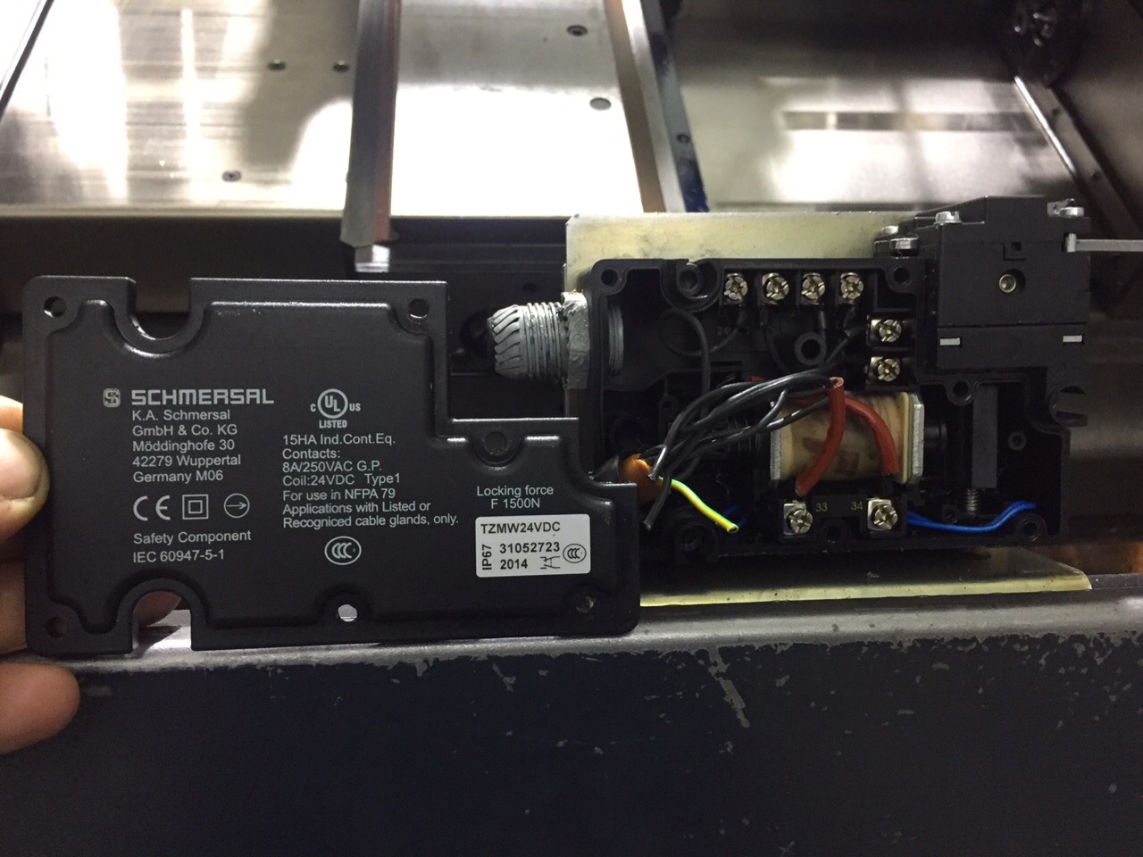

На дверях станка стоят блоки с концевиками и соленоидами для запирания дверей, выяснили что на одной двери соленоид не работает. Пробовали менять катушки местами, подключать оба блока к одной катушке, никакого результата.

По всей видимости надо открыть -закрыть дверь (процедура безопасности понимаешь ли такая)
если электрозамок неисправен -то подвигать его врукопашную к примеру подковырнув отверткой привод сначала в открытое положение затем в закрытое......

Пробовали открывать и закрывать, меняли местами эти блоки, ничего не меняется.
На крыше кабинета есть еще одна дверь для робота манипулятора, может быть в ней причина, но там только датчик положения пневмоцилиндра, который отвечает за ее положение.

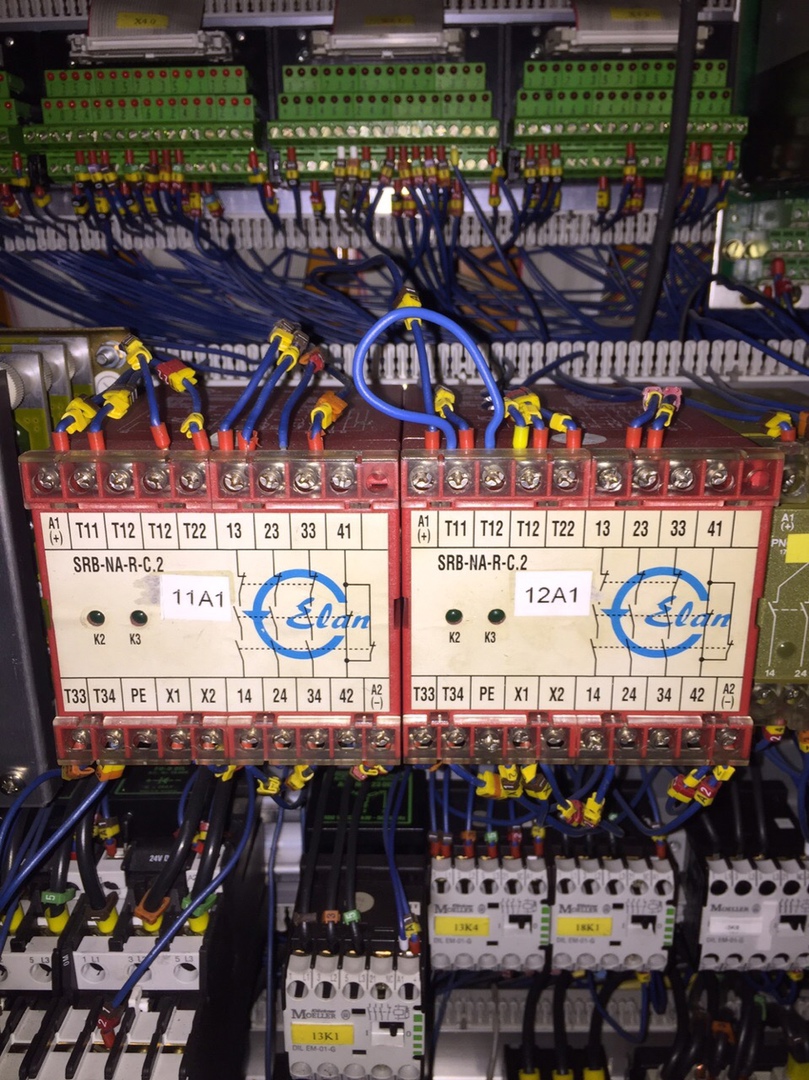

Я таки подозреваю что грамотного электрика вам надобно найти и восстановить все подключения электрозамков в первоначальное состояние...... случаем на станке нет модулей ядовито-зеленого цвета под названием Pilz или ярко-красного с не менее заковыристым названием?

Судя по всему есть и то и то))
mAfiqmXGwgg.jpg (5905 просмотров) <a class='original' href='./download/file.php?id=190796&mode=view' target=_blank>Загрузить оригинал (391.52 КБ)</a>
uUeyrDz5jgo.jpg (5905 просмотров) <a class='original' href='./download/file.php?id=190797&mode=view' target=_blank>Загрузить оригинал (419.74 КБ)</a>
BykHANMkZ3g.jpg (5905 просмотров) <a class='original' href='./download/file.php?id=190798&mode=view' target=_blank>Загрузить оригинал (352.75 КБ)</a>
По ковырялся еще, суд по всему не приходит питание на один из замков, на левую дверь.
При извлечении ключа из замка правой двери, выходит сообщение что открыты левая и правая. :roll:
