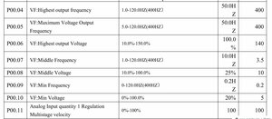

Здраствуйте всем, у меня такая дилема...
Имеется шпиндель: YS8043-24/1.50
220в, 400гц, 8А, 1,5кв, 24000, 0.75 сos
и частотник: YL620-A 2.2кв...
Смогу ли я его подключить, чтобы ничего не сгорело и не перегревалось?
Re: подключение 1.5 кв шпинделя к частотнику на 2.2 кв
Добавлено: 25 окт 2020, 23:46
Задаете параметры двигателя ПЧ и всё - программируете под свой 1.5кВт-ный шпиндель.

Без проблем, я 2,2 мотор на 7,5 частотник подключал, просто выставить параметры мотора в частотнике и всё

Спасибо за ответ, я ещё самый начинающий, если кто-то уже имел дело с этим частотником, помогите его настроить. Вот здесь задаётся ПЧ?

Ещё одна ремарка, у меня был частотник, точно такой модели только на 1,5 квт. Если я перенесу с 1,5 квт на 2,2 квт все настройки, то мне придётся там ещё что-то править?
Добавлено: 26 окт 2020, 20:09
Bioraptor
P0 – 50Hz
P4 – 400Hz
P5 – 400Hz
P6 – 100%
P7 – 200Hz
P8 – 50%
P9 – 120Hz
P10 – 30%
попробуй так

Настроил всё, протестировал, всё заработало, возможно кому-то понадобиться, чтобы не ломать голову, Модель шпинделя (YS8043-24/1.5)
YL620_A.rar
(11.08 КБ) 221 скачивание
В архиве таблица в формате xlsx
