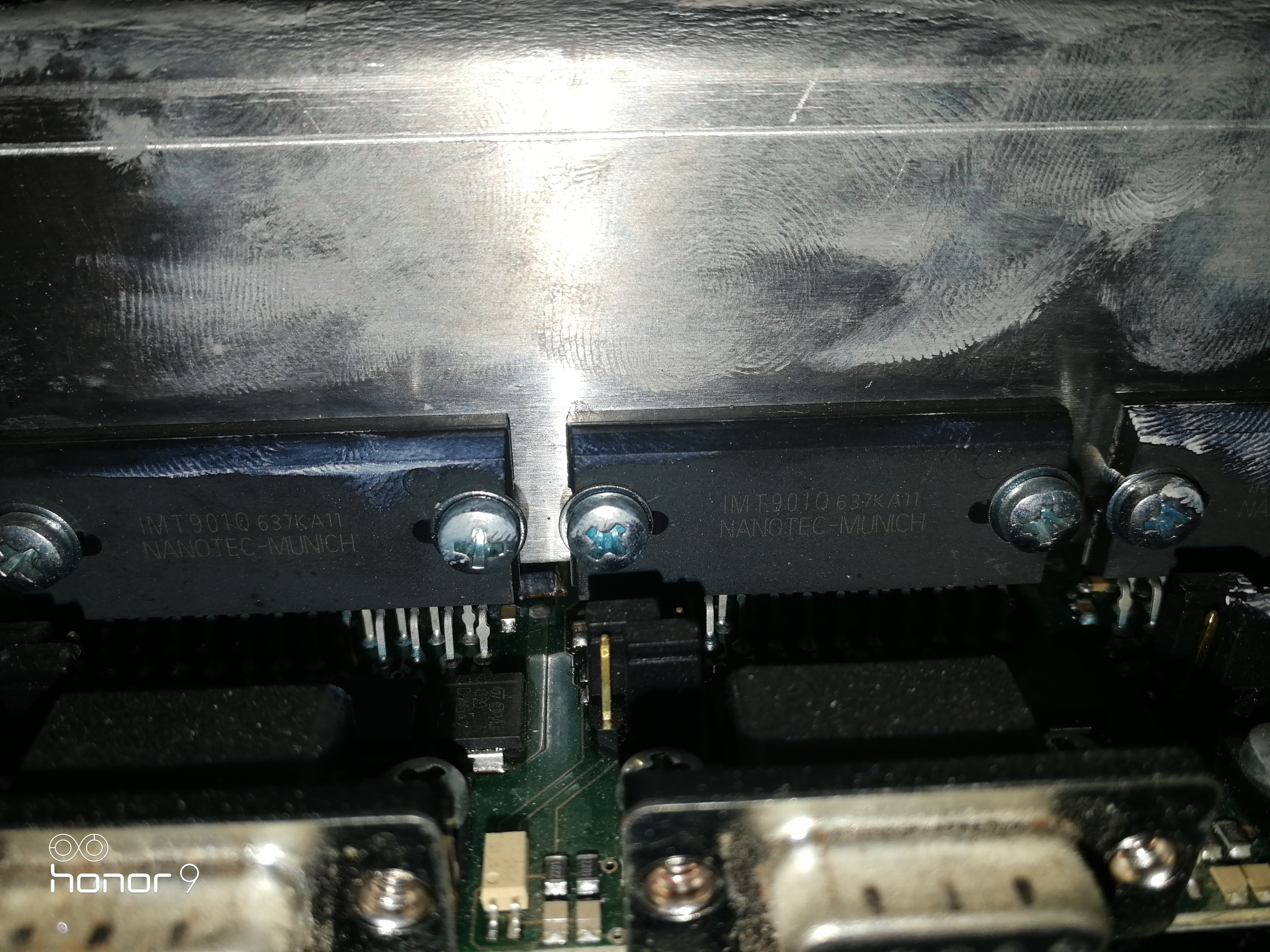

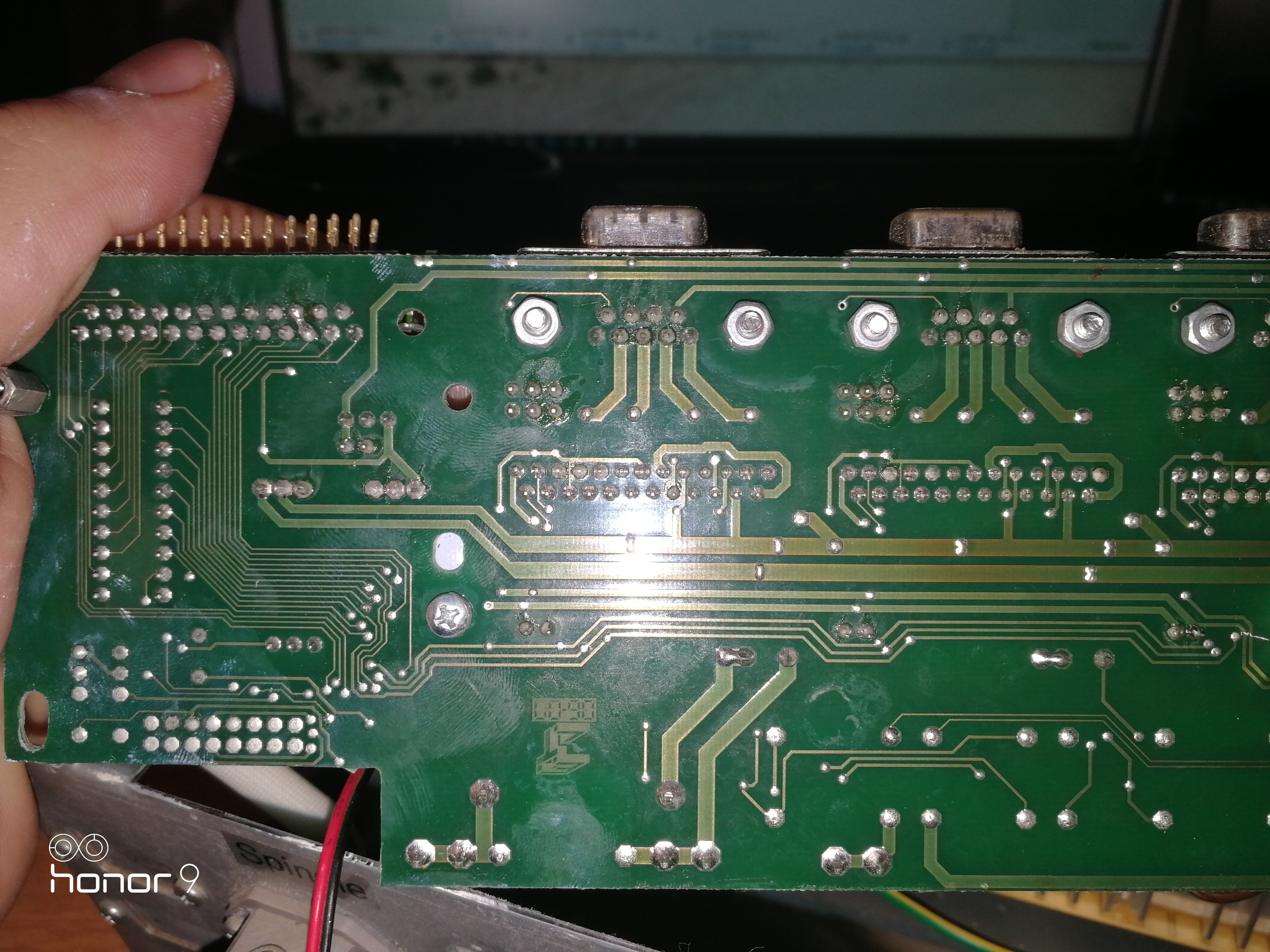

Товарищи, добрый день.
Досталось мне добро неплохое видимо, но прилично устаревшее. На столько, что не могу найти по нему инфу. У самого опыта нет от слова совсем, но очень хочется потихоньку въехать. Если вдруг кто что знает про эти станки, прошу помощи.
Предыдущим хозяином запускался много лет назад, так что сведения от предыдущих обрывочные.
ПО - Remote CNC от Isel. Версии под руками 3, на какой работало не помнят. Перебрать версии не проблема, но какой тип управления выбрать - вопрос.
Порт LPT должен быть перенастроен в биосе не по умолчанию, но какую настройку ставить, тоже не помнит.
При запуске ПО просит включить усилители и в упор их не видит. Правда, есть предположение, что ПО стучится в COM- порт, а где перенастроить на ЛПТ я не нашел.
7eb16c91-cf2b-4c7d-b74a-8681cc6672f8.jpg (4635 просмотров) <a class='original' href='./download/file.php?id=187786&sid=f70ce0e6b7e55e507d1dc42c73057804&mode=view' target=_blank>Загрузить оригинал (102.47 КБ)</a>
9f2823c2-8690-4cb8-bba0-5d282266d49d (1).jpg (4635 просмотров) <a class='original' href='./download/file.php?id=187787&sid=f70ce0e6b7e55e507d1dc42c73057804&mode=view' target=_blank>Загрузить оригинал (109.64 КБ)</a>
6221bf3f-0d5e-4ff6-a3aa-a0e12b0c8e79.jpg (4635 просмотров) <a class='original' href='./download/file.php?id=187788&sid=f70ce0e6b7e55e507d1dc42c73057804&mode=view' target=_blank>Загрузить оригинал (136.74 КБ)</a>
c5ce7975-407d-4bc9-9dd3-0522a61fb5d0 (1).jpg (4635 просмотров) <a class='original' href='./download/file.php?id=187789&sid=f70ce0e6b7e55e507d1dc42c73057804&mode=view' target=_blank>Загрузить оригинал (118.47 КБ)</a>
f3d108fa-d80f-4440-aaeb-9ac856c2d2fa.jpg (4635 просмотров) <a class='original' href='./download/file.php?id=187790&sid=f70ce0e6b7e55e507d1dc42c73057804&mode=view' target=_blank>Загрузить оригинал (81.93 КБ)</a>
5c185ef3-f91f-47c5-a8c0-182a7f546409.jpg (4635 просмотров) <a class='original' href='./download/file.php?id=187785&sid=f70ce0e6b7e55e507d1dc42c73057804&mode=view' target=_blank>Загрузить оригинал (99.3 КБ)</a>

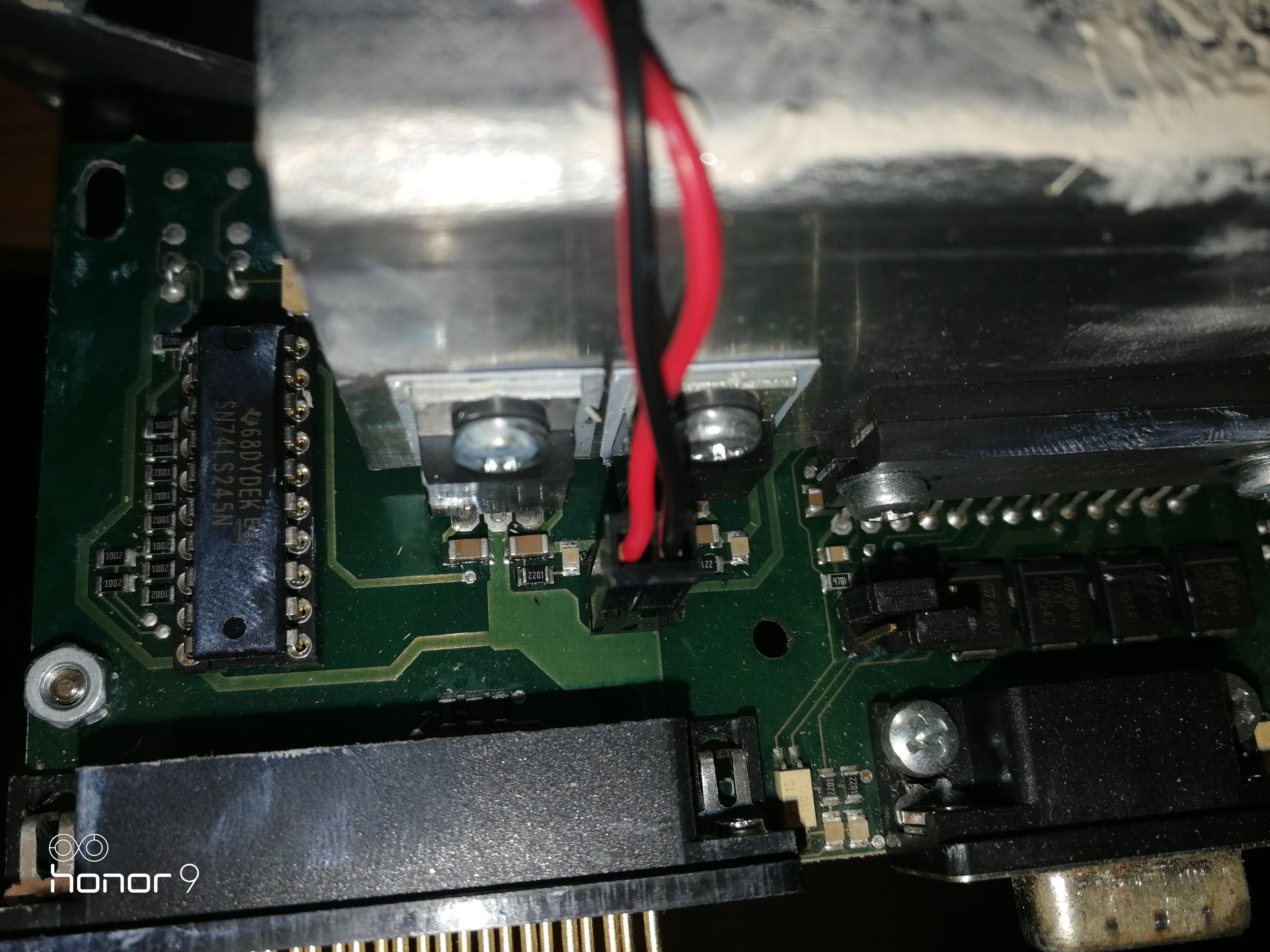

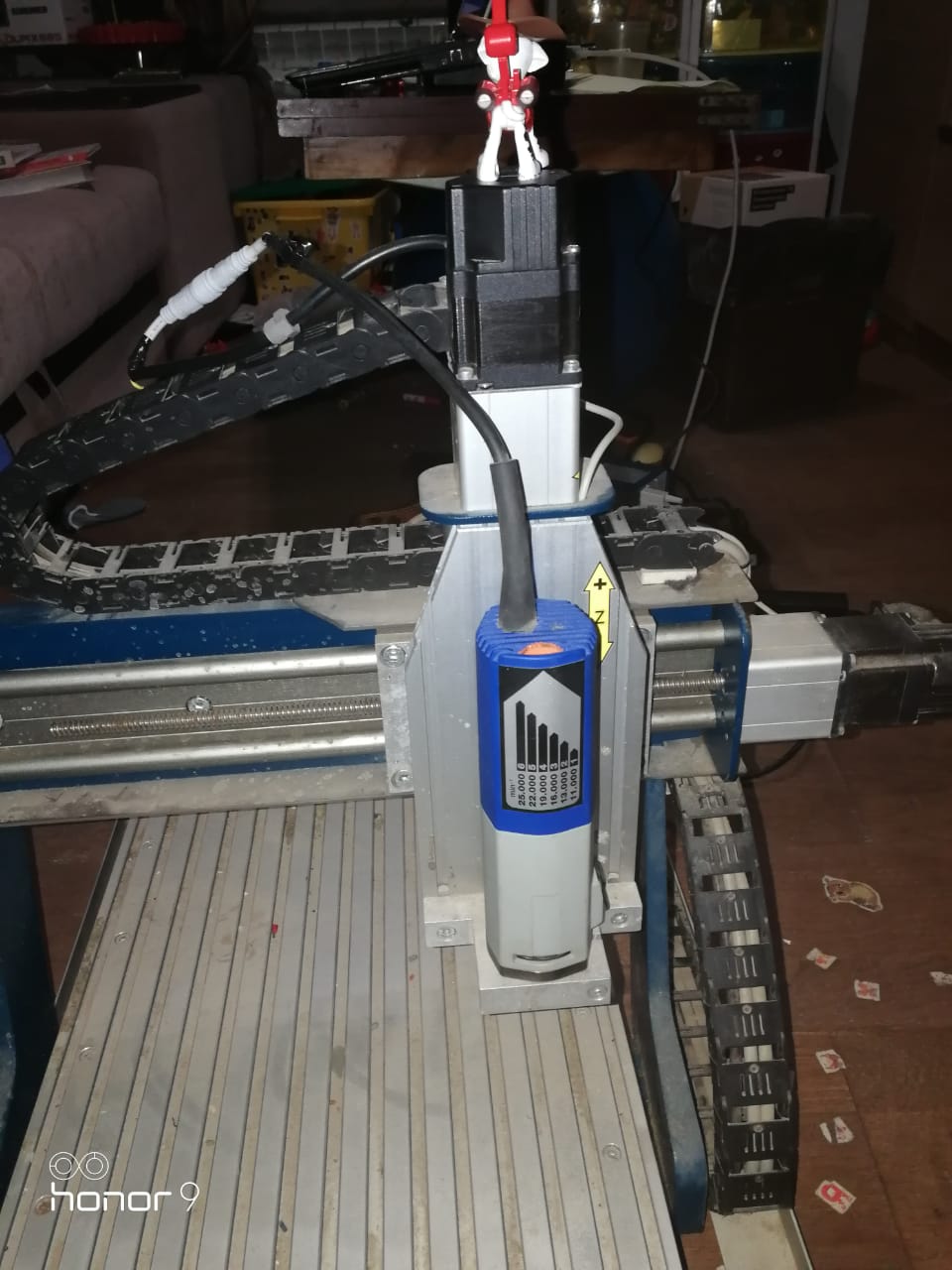

nevkon писал(а): ↑ Будет легче с настройкой если покажите что внутри коробки, но скорее всего будет одна из стандартных распиновок порта по приводам.
Было сложно. Собрано по немецки добротно и компактно.
Если на фото так себе видно:
Внутри коробки ИБП MeanWeLL ампер на 10-15, трансивер SN74LS245N, драйвера. На сколько стандартная распиновка ,и что Вы хотите увидеть, я уже не в курсе.

где тут степ дир)?
купите платку на tb6560 и в нее шаговики подключите, быстрее и продуктивнее будет
если ни одной электросхемки в комплекте нет то шанс это запустить близки к нулю.
либо если оно по лпт подключается то ставьте мач, но все равно нужно распиновку пинов управления лпт понимать чтобы правильно шаговиками управлять.
Сообщения: 2098
Re: "Дедушкин" станок. запуск. Прошу помощи.
Если я правильно понял и IMT9010 из серии IMT901, то эти драйвера управляются сигналом CW/CCW, а не STEP/DIR. Даташит (если эти 2 листочка можно так назвать): https://pdf1.alldatasheet.com/datasheet ... T-901.html . Отвечают за управление ноги 3, 5-7 (enable, ck1, ck2, cw/ccw).
Как справедливо заметили в данной ситуации разумнее будет взять другую плату управления потому как на ваши драйвера нет четкого даташита (да и похоже древность великая - на аж целых 1.5А рассчитаны тока).

nevkon писал(а): ↑ Если я правильно понял и IMT9010 из серии IMT901, то эти драйвера управляются сигналом CW/CCW, а не STEP/DIR. Даташит (если эти 2 листочка можно так назвать): https://pdf1.alldatasheet.com/datasheet ... T-901.html
Судя по всему, именно так. Я тоже этот ДШ нашел.

Кстати у вас кажется сервошаговые двигатели, надо бы фотку покрупнее.

Тенгель писал(а): ↑ Кстати у вас кажется сервошаговые двигатели, надо бы фотку покрупнее.
Вот сейчас освобожу время и буду разбираться в типах и принципах работы ШД. Я еще не в курсе разницы даже примерно. :-) фотку сделаю, но не уверен, что будет толк. Маркировки на них ноль, и не знаю, можно ли их разбирать без вреда.

А я бы попробовал, запускал драйвера GS-D200S на них cw/cww (это просто направление вращения по часовой/против часовой - тотже дир, а степ там тоже есть это количество импульсов ;) ) с мачем никаких проблем не обнаружил, работали отлично, просто старые из дробления полный и 1/2 шага, а так бы на них и работал. И еще, ты же не драйвер голый подключать будешь (хотя тоже можно, просто разводку сделать и обвес) на плате все разведено, тебе только правильно сигналы вычислить нужно ( пины в настройках мача), другое дело - разводка может малость отличаться, но в целом, при наличии тестера тоже легко вычислить, было бы желание
Shk_alex
Сообщения: 12
Зарегистрирован: 19 окт 2020, 09:53
Сообщение Shk_alex »
drey82 писал(а): ↑ А я бы попробовал, запускал драйвера GS-D200S на них cw/cww (это просто направление вращения по часовой/против часовой - тотже дир, а степ там тоже есть это количество импульсов ) с мачем никаких проблем не обнаружил, работали отлично, просто старые из дробления полный и 1/2 шага, а так бы на них и работал. И еще, ты же не драйвер голый подключать будешь (хотя тоже можно, просто разводку сделать и обвес) на плате все разведено, тебе только правильно сигналы вычислить нужно ( пины в настройках мача), другое дело - разводка может малость отличаться, но в целом, при наличии тестера тоже легко вычислить, было бы желание
Вот это уже интересная информация. Тестером то прозвонить не проблема. Спасибо. С уточнениями в ЛС можно стучаться?
