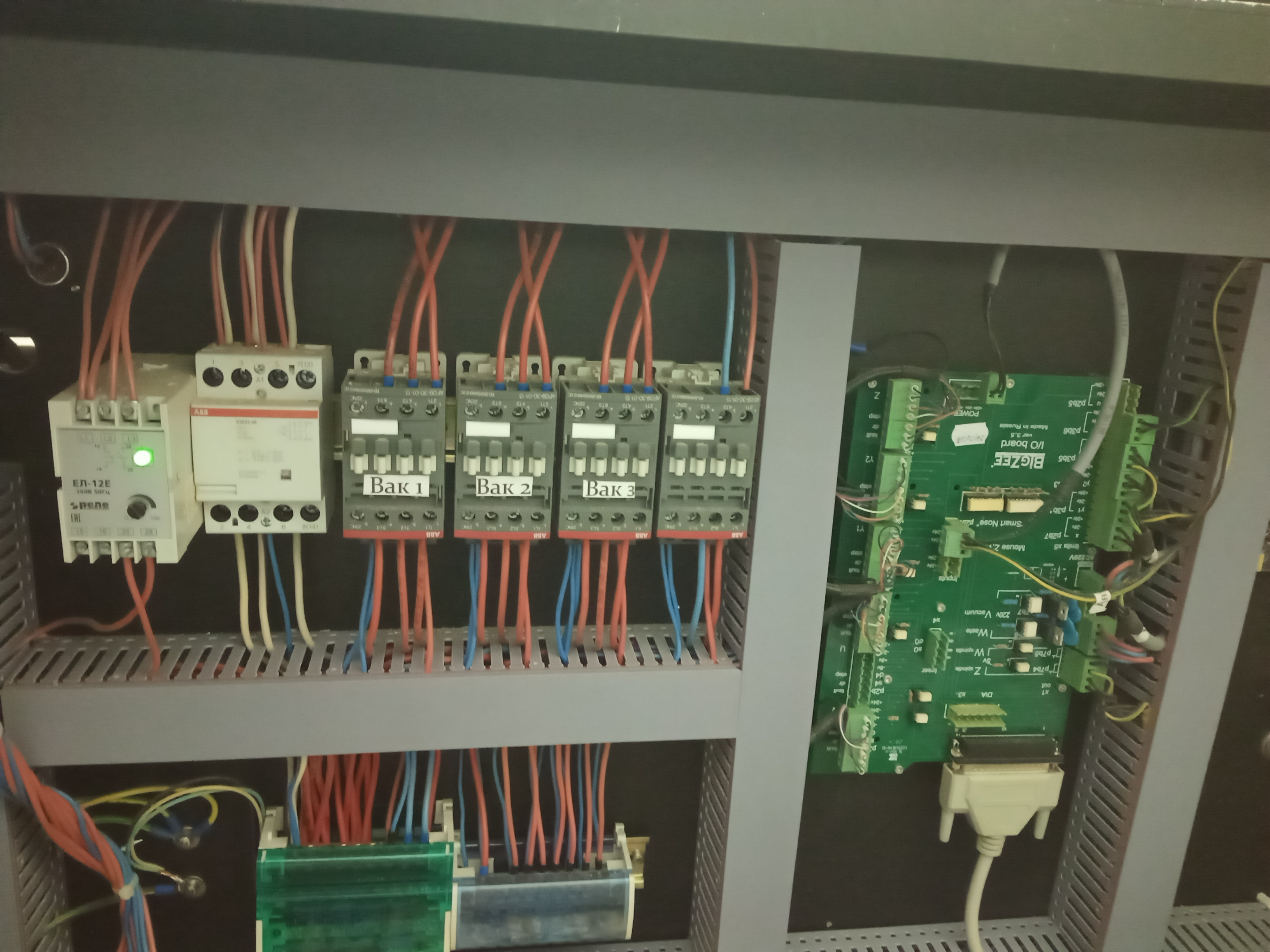

Уважаемые знатоки, станок bigzee 2040 с двумя шпинделями, управляется с компьютера, во время обработки уп на экране компа пошла рябь, на драйвере z мигает ошибка er18.0 шпиндель вращается с максимальными оборотами, хотя выставлено было 250 герц, системный блок заземлен вместе со станком, когда на самом шпинделе отключаешь питание - все работает как надо - в чем может быть проблема? :thinking:

Uda4LIVEc писал(а): на экране компа пошла рябь
Фотографии или видео в студию!

вот как шпиндель начинает работать - идет рябь, выключаешь - проходит. уп пишет - aborted W DRIVE FAULT
Prav
Сообщения: 742
Репутация: 138
Re: bigzee 2040 ошибка er18.0
Сообщение Prav »
Фильтры для шпинделя/частотника необходимо использовать

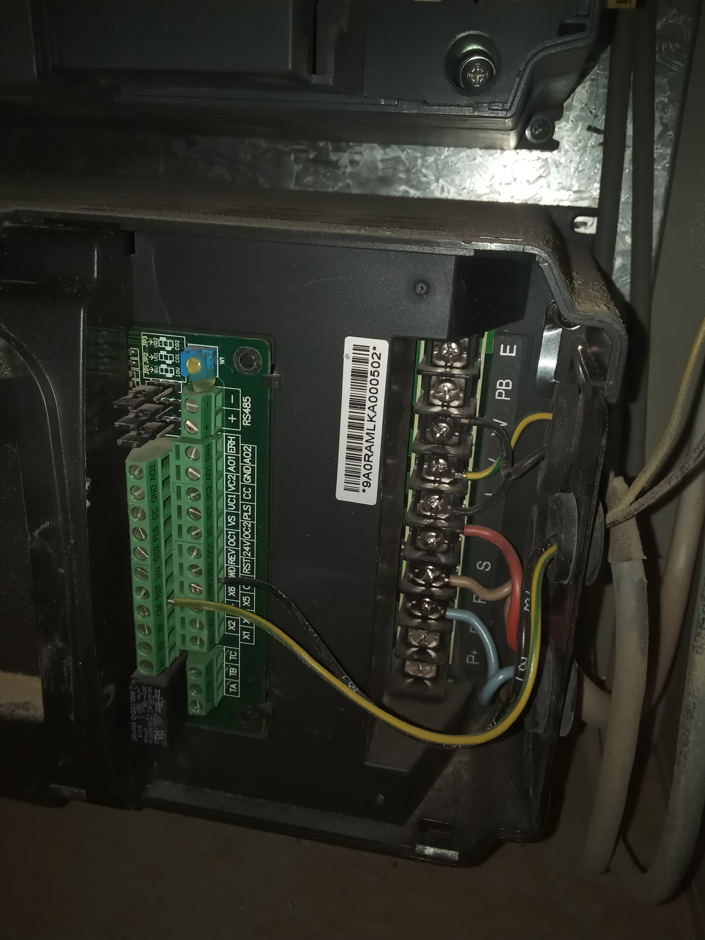

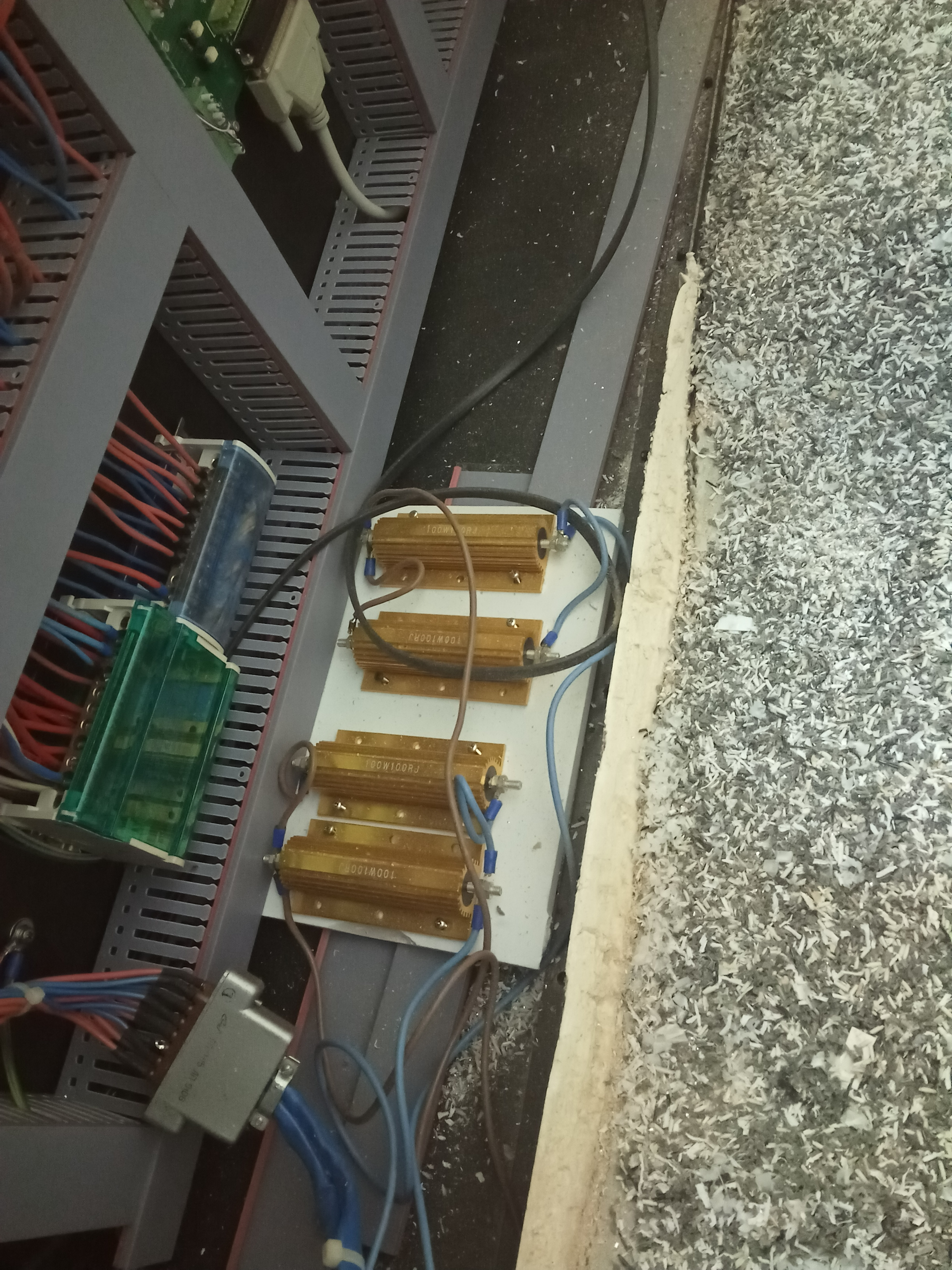

Prav писал(а): 23 сен 2020, 12:28 Фильтры для шпинделя/частотника необходимо использовать
вот весть блок, частотники отдельно сзади в ящике

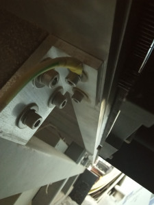

Uda4LIVEc писал(а): вот весть блок, частотники отдельно сзади в ящике
Фото заземления станка.

aftaev писал(а): 23 сен 2020, 12:57
вот так прикручено, до второго конца не добраться, завален материалом, но там три арматуры вбито и обварены они
IMG20200923144749.jpg (2085 просмотров) <a class='original' href='./download/file.php?id=186383&sid=0bfba14e0fb58649e20e050b43ba1b55&mode=view' target=_blank>Загрузить оригинал (1.62 МБ)</a>
Uda4LIVEc писал(а): вот так прикручено, до второго конца не добраться, завален материалом, но там три арматуры вбито и обварены они

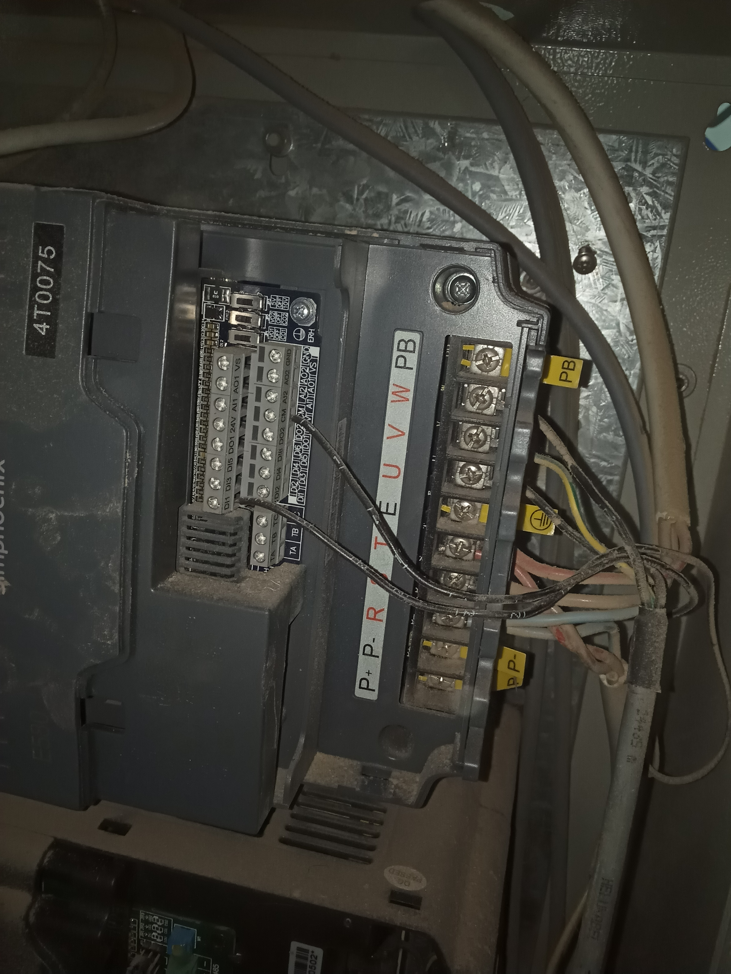

Заземление СТАНКА, а не как внутри станка заземление выполнено. Вы вообще станок заземлили, или как часто бывает в розетку воткнули?
Сам ящик, частотник заземлен?

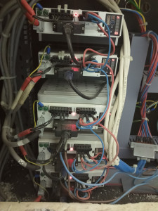

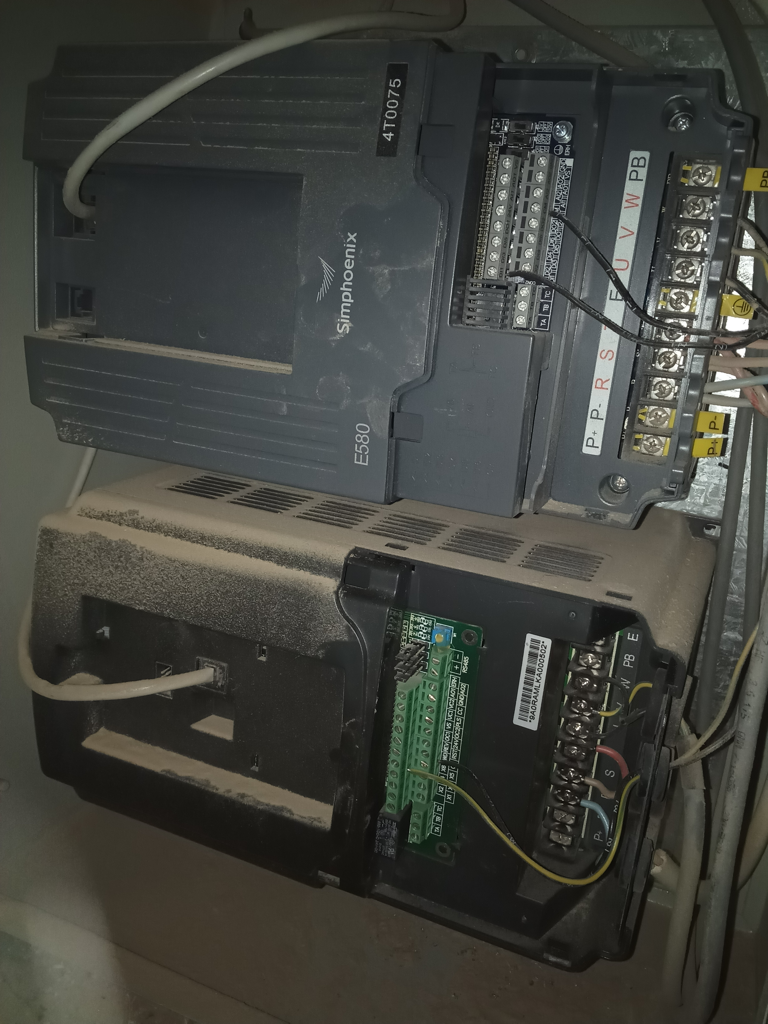

aftaev писал(а): или как часто бывает в розетку воткнули
нам его наладчик с завода бигзи подключал, работали года два с половиной, вот только сейчас вылезла проблема. Вот фото частотников, видимо нет земли
IMG20200923150319.jpg (2077 просмотров) <a class='original' href='./download/file.php?id=186384&sid=0bfba14e0fb58649e20e050b43ba1b55&mode=view' target=_blank>Загрузить оригинал (2.1 МБ)</a>
IMG20200923150335.jpg (2077 просмотров) <a class='original' href='./download/file.php?id=186385&sid=0bfba14e0fb58649e20e050b43ba1b55&mode=view' target=_blank>Загрузить оригинал (1.85 МБ)</a>
IMG20200923150344.jpg (2077 просмотров) <a class='original' href='./download/file.php?id=186386&sid=0bfba14e0fb58649e20e050b43ba1b55&mode=view' target=_blank>Загрузить оригинал (2.11 МБ)</a>
