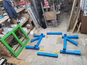

Всем привет)
Наконец то приехала моя станина от Плот, ждал ну очень долго, в силу разных обстоятельств.
Замеры пока никакие не делал так как решаю проблемы со столом, рукожопые сварщики даже
со второго раза не попали в размеры в связи с этим не могу положить основание на стол, не совпадают отверстия.
Ось Z тоже заказал у Плота пока жду надеюсь что скора доделают.
По комплектухе, будут сервы Delta 400Вт. ось X,Y ECMA-C20604GS, ось Z ECMA-C20604SS
Шпиндель GDL110-30-18Z/3.2 3,2кВт на 220В с автосменой, но пока саму автосмену не
планирую. Частотник E550-2S0040, 4.0 кВт или Delta MS300 с частотником вообще много вопросов.
Как оказалось найти частотник на 220В и больше 3кВт это проблема, в принципе выбор есть но у них всех или нет векторного режима или частота максимум 500Гц. В целом MS300 имеет векторное управление частоту 599Гц но по току он конечно будет работать без запаса.
Рельсы каретки X,Y HIWIN RGW25CСZAH, ось Z RGH20CAZAH – заказывал у Славы китайца (без курьезов не обошлось), винты TBI ось X,Y OFUR2505DGC5 - P2, ось Z SFUNR2005DGC5 - P2.
Опоры шли в комплекте с винтами не знаю что за фирма написано C5.
Контролер, долго читал форум) думал гадал остановился на myCNC-ET7 в общем время покажет
правильный выбор или нет. В целом процесс сборки идет очень медленно основная проблема ничего нет в наличии все приходится заказывать и долго ждать. Да и Китайцы конечно еще те «продавцы» муфты заказывал три раза, присылают не те размеры, то габарит не тот, то отверстия под вал не те.
Надеюсь что как только станина окажется на столе процесс сборки пойдет быстрее))

Re: Фрезер полимер гранитная станина PLOT 600*400*200
Добавлено: 17 сен 2020, 14:32
MGG
О первая станина плота "готовая" на форуме :)
Жду результатов.
PS: 400 ватт мало.
Ну и сразу вопрос, а что случилось с предпоследними отверстиями на балаке ?
Добавлено: 17 сен 2020, 15:39
MGG писал(а): ↑ Ну и сразу вопрос, а что случилось с предпоследними отверстиями на балаке ?
А это наверно у плотовцев там рельсы изгибаются, концевые упоры-отбойники так сказать :D
Добавлено: 17 сен 2020, 16:18
PnP
MGG писал(а): ↑17 сен 2020, 14:32 Ну и сразу вопрос, а что случилось с предпоследними отверстиями на балаке ?
Проект не рассчитан был по роликовые направляйки) в этих местах с обратной стороны прикручены какие то каркасные дела,
эти отверстия сверлятся еще до заливки. И крепление рельс на них попадает, пришлось делать такой компромисс.
С шариковыми рельсами все хорошо))
Добавлено: 17 сен 2020, 16:29
PnP
Umnik писал(а): ↑17 сен 2020, 14:42 На ось z вероятно правда серва слабовата, если без редукции.
Остальных деталей нет пока?
Насчет серв посмотрим)) будет мало поставлю 750Вт, сейчас чего уже, если они есть.
Я скидывал модель станка в Дельту и в Яскаву тоже писал расписал им станок винты\шаг
веса перемещаемых осей, что Дельта что Яскавовцы ответили сева 400Вт!
Мне тоже кажется мало, считал по ихнем прогам, на сайте они есть, когда закладываешь
все параметры выдает сервы 400Вт даже с запасом.
Да хрен с ними) будет мало продам дёшево!)) куплю 750Вт
Деталей много пока каких нет :cry:
Нет датчиков, нет элементов защиты, ну про винты болты вообще молчу)) кабель канал, сож, система охлаждения шпинделя,
кронштейн шпинделя, мож еще чего забыл)
Добавлено: 17 сен 2020, 16:34
PnP
frezeryga писал(а): ↑17 сен 2020, 15:36 агрегатик неплохой но ось Z от плота шлак из тонких пластин. ось Z в идеале у них не брать а делать свою нормальной конструкции. ну и сразу на автосмену закладывать подготовку.
Возможно вы правы, но я так сказать новичек) Да и деньги за Z уже уплачены. Делать самому это хорошо когда за плечами два десятка проектов!)))) А в моем случаи будет больше граблей...
Поэтому заказал у Плота. Ну да и заодно посмотрю что получится)) Замеры никто не отменял, вот все соберется и буду мерить))
