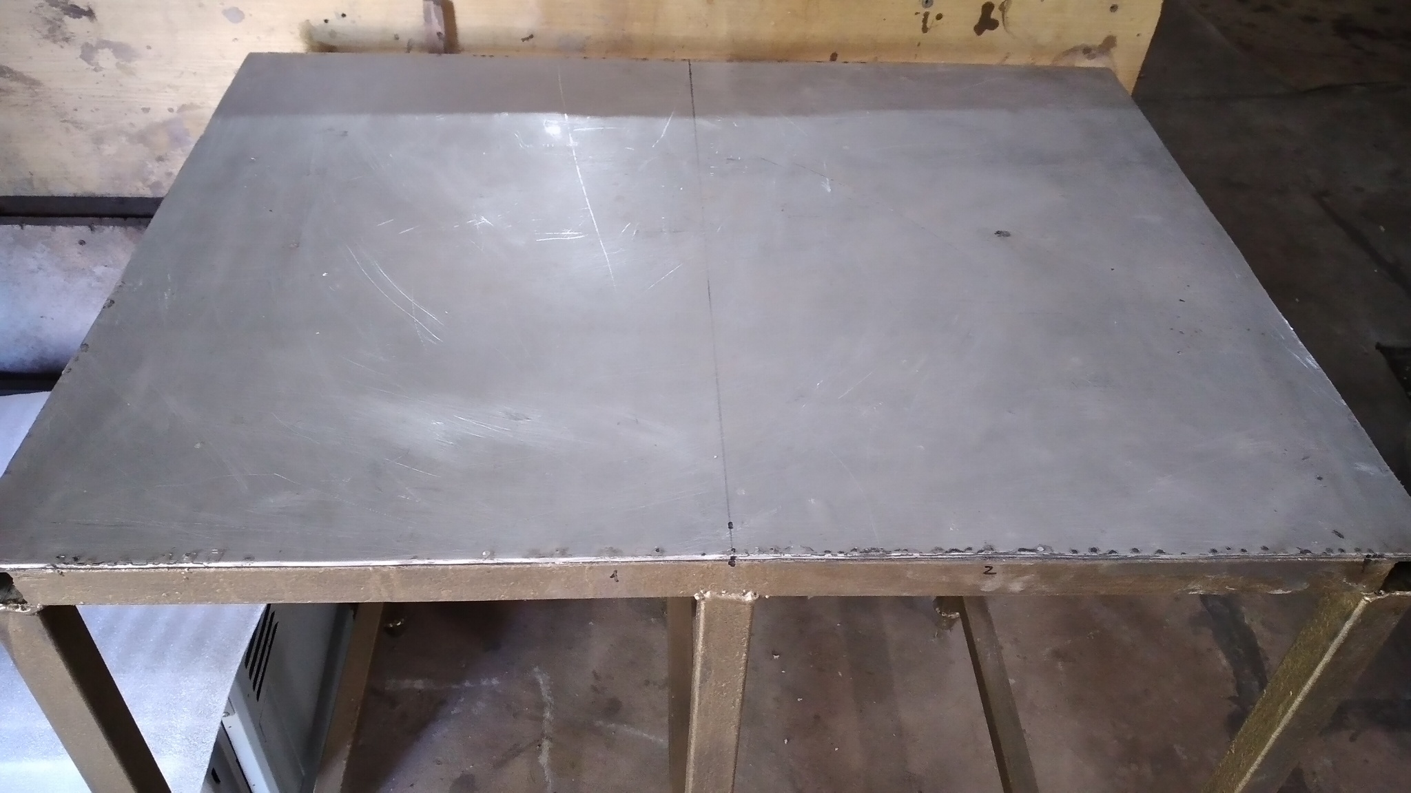

рама сварная из профиля 40х40х4 мм, размер по раме 1000х800 мм
2_cr.jpg (17169 просмотров) <a class='original' href='./download/file.php?id=186078&mode=view' target=_blank>Загрузить оригинал (272.38 КБ)</a>
компоновка стола будет выглядеть так..плиты на столе будут посажены на эпоксидку и прикручены, в качестве рабочего стало будут плиты 20 мм толщиной, дюраль.. в них планирую просверлить отверстия и нарезать резьбу м6 для крепления заготовок.

интересует Ваше мнение:
1. относительно рамы.. стоит ли её усиливать ? если да -то где?
2. относительно 2 профилей насколько точно их надо устанавливать под рельсовые направляющие? я так понимаю их надо выставить в одной плоскости с отклонением не более 2 соток..верно?
3. профиля фрезерованы.. под рельсы надо их шабрить или шлифовать? какое допустимый допуск под рельсы??

Станину усиливать косынками, по хорошему любая из ее сторон должна состоять из треугольников.
Швп 16 мм на такой длине будут работать не очень, ставьте хотя бы 20 мм.
В целом фрезерованной поверхности под направляющие достаточно, допуски на базы можно посмотреть в каталоге того же хивина.

Стол явно хлипковат для столь тяжёлого верха. В каждый прямоугольник ещё по треугольнику вершиной в верх. Как раз вес пойдёт на все 6 опор
