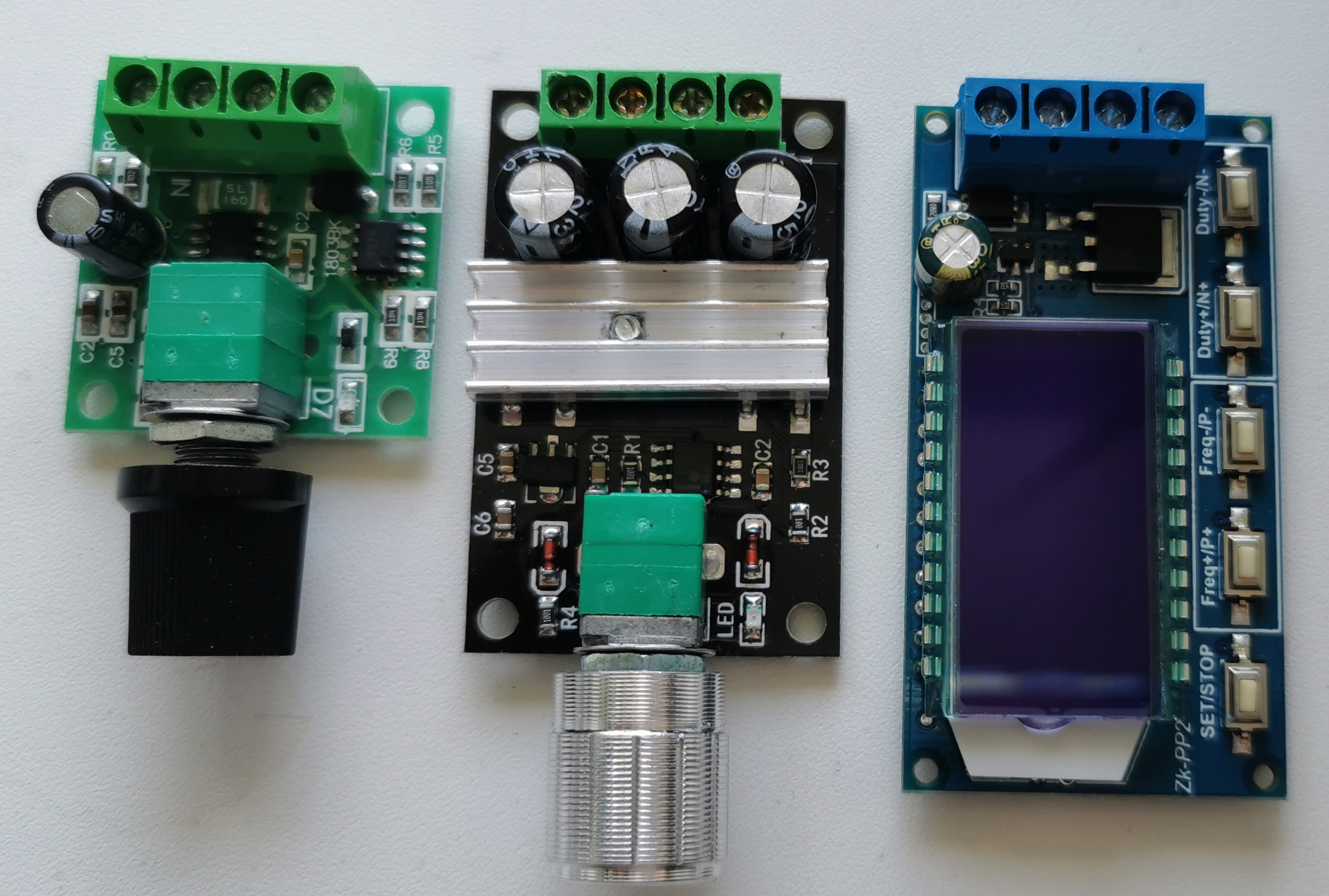

ig7 писал(а):PS какие-то безграмотные схемы
Для управления вентилятором я планирую что-либо из этих плат поставить.
IMG_20200625_131345.jpg (19576 просмотров) <a class='original' href='./download/file.php?id=183162&sid=602d16e0fd3530c04d5029b1fa9fa517&mode=view' target=_blank>Загрузить оригинал (757.73 КБ)</a>
купил на али за гроши. Работают. Вентилятор оборотов на 12000 и на 24В планирую.

shalek писал(а):Для управления вентилятором я планирую что-либо из этих плат поставить.
Проще с датчиком температуры, автоматический, за теже копейки на али)
Сообщения: 2893
Re: Под кодовым именем "Бобр2"
Lafayette писал(а):Проще с датчиком температуры, автоматический, за теже копейки на али)
так не попадались.
