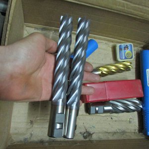

Концевыми фрезами чаще всего фрезеруют с относительно небольшим заглублением. Т.е. по факту работает только самый кончик фрезы. В то же время на большинстве фрез под режущую кромку отведена длина, сопоставимая с несколькими диаметрами фрезы. В чем смысл подобного? Или это сделано, чтобы этими же фрезами можно было обойти по контуру заготовки, заглубившись сбоку в материал?

3x9 мм фрезой (3 диаметр, 9мм длина спиральной части, дальше гладко) спиралью врезался в дюраль. Диаметр отверстия 5.
Сломалась ровно после 9го мм погружения. Т.к. перестала выводить стружку.

Двадцатую фанерку 4х22 компрессионочкой резать за один проход - сказка просто. Если рабочая длина кромки меньше толщины материала - хвост затрёт докрасна и фрезу сломает, материал пожгёт/заплавит, не каждый раз, но вероятность велика. Вообще странный вопрос, но по ходу у человека своя специфика - по три миллиметра соскабливать

Всё очень просто, для перетачивания. А не какой-то там...

Ну в общем то, да. Ты дальше ютюба ничего не видишь. 40 лет назад твоего imachining в помине не было, а в тоже время режущей кромке была отведена длина, сопоставимая с несколькими диаметрами фрезы.

Попробуйте торцом более трех диаметров, в глубь на пол фрезы. Фреза диаметром 6мм.

MGG, фрезы ждут дюймовых оправок :roll:

Высота более 18мм, заглубление 3мм. Попробуй на рекомендуемых режимах.

Два вопроса, сколько стоит переточить
Сколько стоит покрыть?
Третий, почему я использую на ней два диаметра в глубь?
