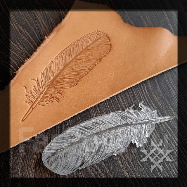

Дорогие форумчане!
Нужен станок для изготовления акриловых клише по коже
Пример клише на фото.
Клише будут до 30х30 см
Глубина выработки клише 3-4мм
Посоветуйте пожалуйста модели, возможно кто-то сам изготавливает такие станки, тогда предложите вариант.
Или проще купить на алике... Подскажите, будьте добры
За темой активно слежу.

Загляните в мою тему. Первый пост достаточно перечитать.
Может вам подойдет что-то подобное... Но придется всё самому делать и вникать в нюансы. (правда я бы теперь его в ширину делал бы длиннее)
Цены на комплектующие и сторонние работы можете сами прикинуть по своему месту и возможностях.
Если нет, то ребята советов ещё дадут по поводу других подходящих станков.

Любой продаваемый станок справится с поставленной задачей вписывающийся в точностью/повторяемостью в 0,1мм.
А там уже смотрите по своему карману.
Желательно на рельсах и ШВП.

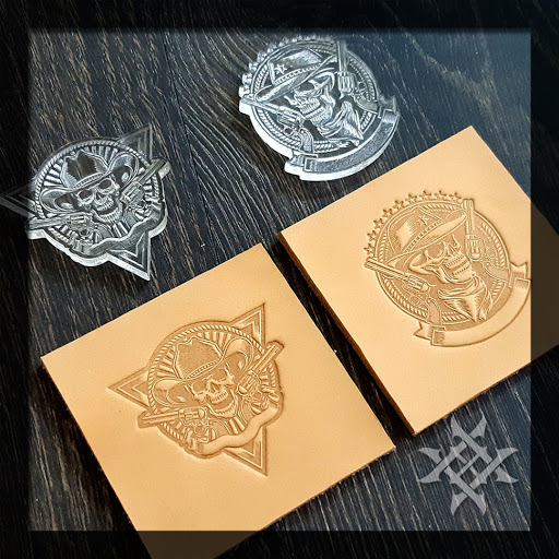

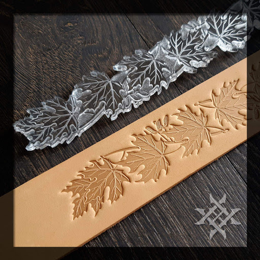

Насчет акрила. Кожу я смачиваю водой, кладу под кожу линолеум чтобы оттиск был более выпуклый. Ставлю клише 5ти тонным прессом. Самое ходовое у меня клише выдержало уже около 500 оттисков. Намека на разрушение нету.
Так что в магнии и латуни необходимости нет.
Вот еще примеры.
