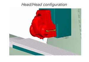

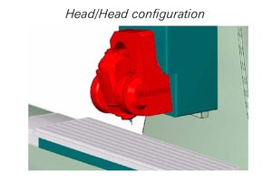

Для примера (не случайно ;) ), была выбрана многоосевая обработка типа head/head:
Выделение(012).jpg (4153 просмотра) <a class='original' href='./download/file.php?id=12845&sid=fee1f8dd1fc8d774d20b6f275286b461&mode=view' target=_blank>Загрузить оригинал (129.83 КБ)</a>
Проецироваться все это будет на скобу станка edm , где отсутствует классическое перемещение по Z .
Выделение(011).jpg (4153 просмотра) <a class='original' href='./download/file.php?id=12844&sid=fee1f8dd1fc8d774d20b6f275286b461&mode=view' target=_blank>Загрузить оригинал (496.28 КБ)</a>
Пересечение красных линий на рисунке является местом пересечения вращающихся осей,вот так примерно:

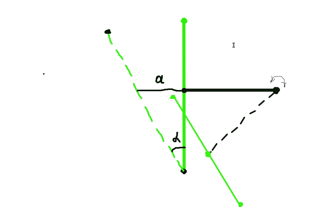

если нам надо повернуть инструмент (в данном случае проволока) на угол α :
Выделение(014).jpg (4131 просмотр) <a class='original' href='./download/file.php?id=12849&sid=fee1f8dd1fc8d774d20b6f275286b461&mode=view' target=_blank>Загрузить оригинал (54.98 КБ)</a>
та нам одновременно для етого надо переместиться по линейной оси на расстояние а
которое мы вычисляем через тангенс α
но опять же повторюсь в вопросе - если кам это расчитает - то внесение данных расчетов в кинематику емс
будет избыточным?

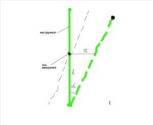

вторая ось по моему так же будет расчитываться , несмотря на рычаг поворота:
Выделение(015).jpg (4129 просмотров) <a class='original' href='./download/file.php?id=12850&sid=fee1f8dd1fc8d774d20b6f275286b461&mode=view' target=_blank>Загрузить оригинал (56.09 КБ)</a>
может и ошибаюсь...
если бы это была фреза - то необходимо было бы еще синхронизировать подъем

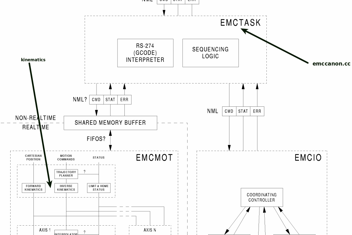

nkp писал(а):где и как вышеприведенный код делает это??
Делает не этот код. Основной просчет кинематики "emccanon.cc".
nkp писал(а):и что же получаеться -если привязка уже в чпу,то что - кам выдает код независимо от геометрии осей???
то есть вот это расстояние может быть 100мм и 500мм - G-код из под кам будет одинаковый??
КАД выдает без привязки. Привязывает постпроцессор .
Последний раз редактировалось Impartial 16 мар 2013, 20:03, всего редактировалось 1 раз.
Сообщения: 8167
Репутация: 1589
Re: Multiaxis кинематика
Сообщение nkp »
Impartial писал(а):Делает не этот код. Основной просчет кинематики "emccanon.cc".
emccanon.cc никаким боком к кинематике не имеет отношения
это модуль интерпретатора все файлы кинематики находятся в папке kinematics
а интерпретатора - в папке task
и это логично ;)
но тема тут не о том....))))

nkp писал(а):все файлы кинематики находятся в папке kinematics
и это логично
А не смущает, что модуль кинематики находится в домене реального времени?

Impartial писал(а):А не смущает, что модуль кинематики находится в домене реального времени?
нет - не смущает :)
допустим у нам есть мегасложная кинематика - при подаче интерпретатором проехать по X Nmm , в реальности
нам надо переместить сустав робота (допустим) на 2Nmm
вот теперь только осталось представить - будет ли работать эта система без ошибок,если
наша "сложнейшая" кинематика не будет сответствовать нормам RT (то есть отзыв может прийти позже позволенного отрезка времени)

Насколько я понимаю, здесь сложная ситуация, связанная с углом реза.
Как мне кажется, в любой кинематике LinuxCNC мы контролируем только 1 точку реза - ей считается конец фрезы. При этом все рассчетные скорости подач и прочего ведутся относительно этой точки. Если мы имеем систему с натянутой проволокой, то задача сильно усложняется. Тем более, что мы не знаем, где находится материал. В общем задача не проста.
И теперь самый главный вопрос, что именно мы хотим от кинематики и LinuxCNC?

Nick писал(а):Как мне кажется, в любой кинематике LinuxCNC мы контролируем только 1 точку реза - ей считается конец фрезы
Скорость в 3 координатах считается по точке, но могут быть еще углы или другие параметры (всего до 9 осей).
Не вижу принципиальных отличий для EDM. Если есть программа ЧПУ, всегда под нее можно сделать кинематику. А возможно, и делать ничего не понадобится ;)
