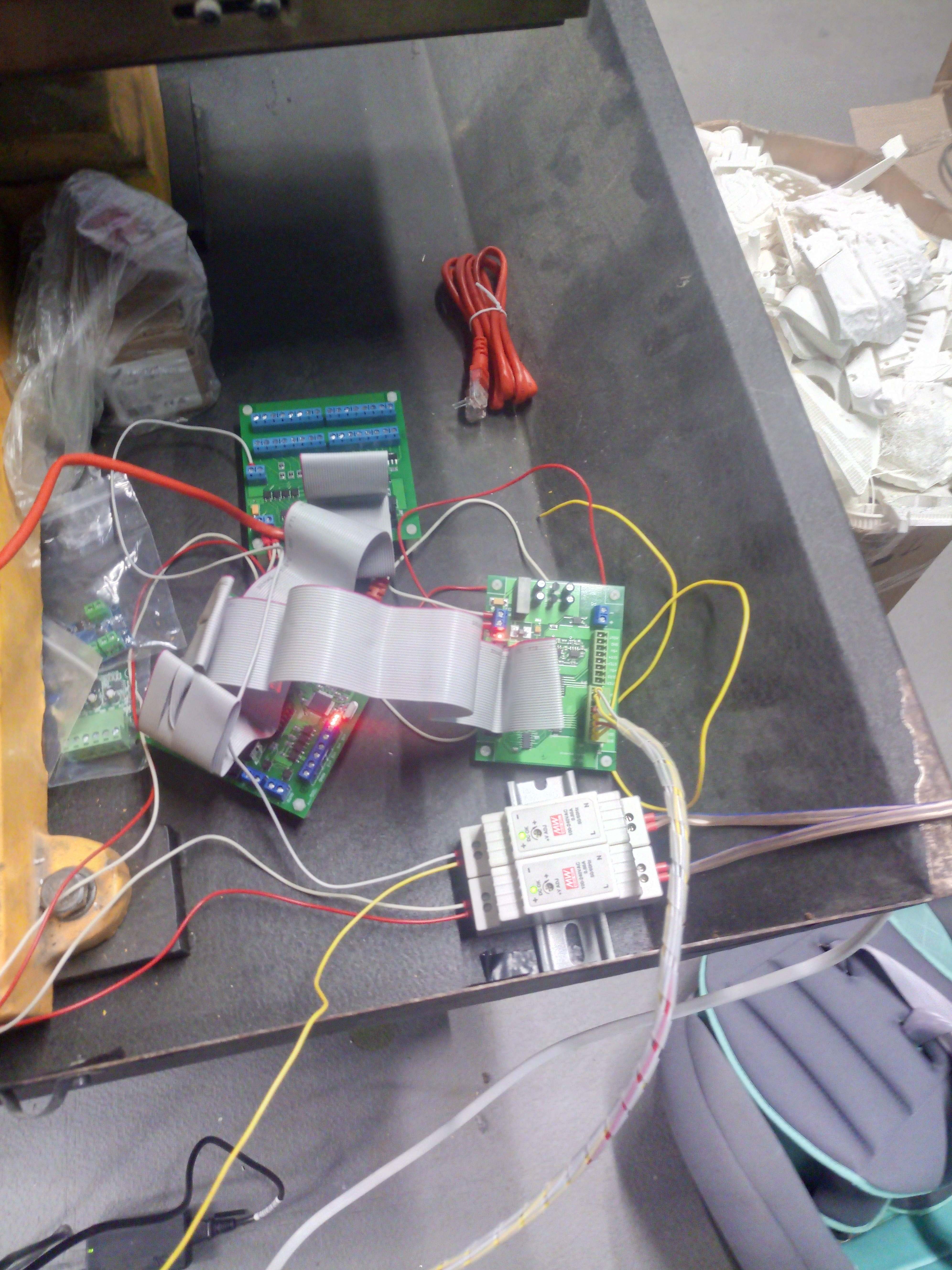

Jack Vo
Китаец Syil X6
Паспортная точность +-0.02мм
Рельсы Hiwin по Z
Направляющие скольжения по X и Y
ШВП по всем осям с шаговыми двигателями
КМ3 в шпинделе
Шпиндель 1,5кВТ на синхронном двигателе.
Рабочее поле:
Размер стола 800x295мм
Ходы осей X-490мм Y-300мм Z-240мм
Обрабатываемые материалы:
мягкие металлы, сталь.

Что пробовал: Колхожу рязанскую месу и LinuxCNC.
Что получилось: подергать всем осями.

Jack Vo писал(а):Рельсы Hiwin по Z
Направляющие качения по X и Y
Я прям заинтригован. Шо это там за направляющие качения такие :) Ка бы посмотреть

Jack Vo
Направляющие скольжения естественно. Нет он достался в наполовину разграбленном состоянии, и главная проблема в том, что на него сложно найти документацию потому, что станок где-то 11 года, до этого не работал и разукомплектован. В комплекте должен был идти ноутбук с MACH3. При этом даже сами китайцы (писали напрямую на завод Syil в китае) офигели и спросили где мы его взяли, потому что они уже давно делают станки с полноценными ЧПУ.
А еще главная подстава то, что шпиндель крутит синхронный двигатель и его придется запускать с родным частотником.
