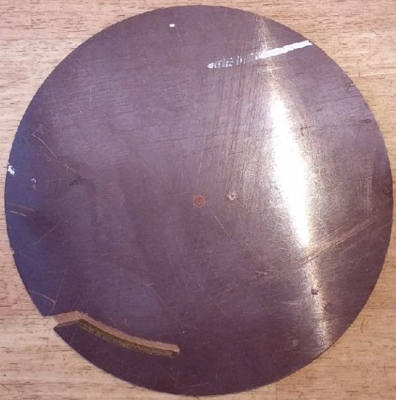

В общем ситуация такова при резке сбивается станок, при этом все весьма странно. Скажем вырезаю прямоугольник 2д обработкой, остается последний слой по z, станку остается проехать 1-2 см по оси x, а дальше конец программы и подъем шпинделя, но вместо того чтобы проехать эти 1-2 см по х, ось x отключается, включается ось y (при этом в программе больше нету кода для работы оси y, осталось только работа по оси х) и станок проходит эти 1-2 см по оси y (то есть направление сменилось на 90 градусов), а затем как и должно программа заканчивается и станок поднимает шпиндель. При повторном запуске этого же tap файла все отрабатывает как надо.
Иногда вообще начинает ехать по странным траекториям( прикрепил изображение), приходится отключать блок управления, и настраивать ноль заново, и затем снова обрабатывать эту же деталь.

Электроника-наука о контактах. Или контакт есть, где его не должно быть, или его нет там, где должен быть. У тебя похоже первая ситуация.
На фотке с кругом видно, что стопорнула вертикальная ось. И пока скорость не упала до скорости страгивания, она стояла на месте
