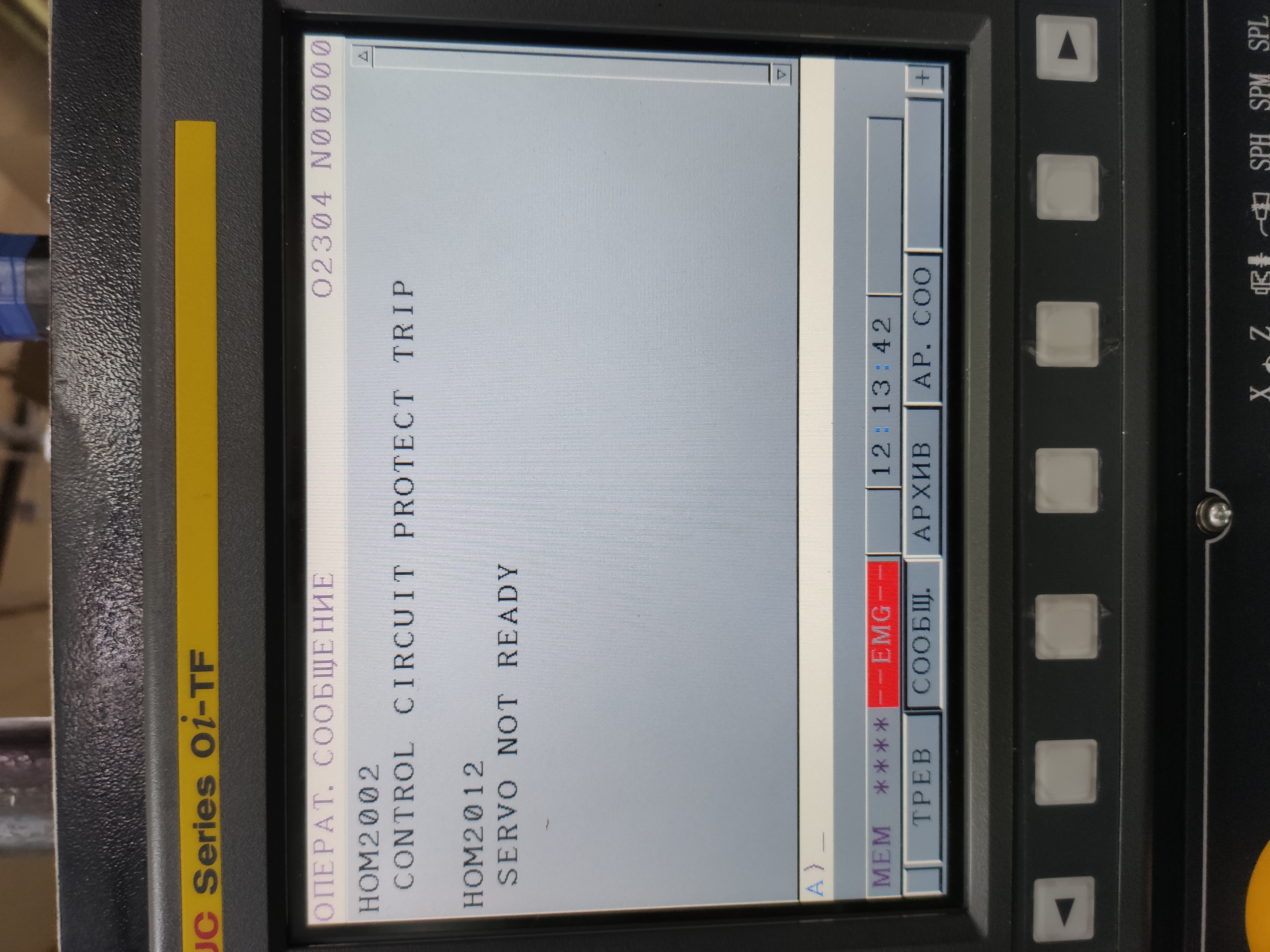

Добрый день, при движении к заготовке в патроне, при малейшем касании реж.инструмента выбивает автомат, возникает ошибка 2002, и как в следствии 2012.
куда копать ?

Напряжения нет, и всё-таки автомат вырубает при подъезде к заготовке(НО НЕ КАСАЯСЬ ЕЕ).
Даже если поставить другую заготовку меньшей толщины и выставить 0, при подходе на 0 все тебе ошибки.

Проблема решена. К стружко приёмнику под станком подключен насос, контакты были оголеные (треснула пластиковая крышка ), при движении резца к заготовке гнулся провод - сдвигал стружку - замыкание - вырубает автомат - отключаются сервы
