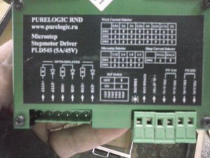

Управляется мачем 3. Есть щуп(пластинка на проводе ведешь фрезу в низ она втыкается в пластину и вроде это ноль по Z) но мы как то с ним не подружились.
Беда то в том что мы не станко строением занимаемся, а чистой воды юзеры этих станков, поэтому много чего не знаем и не умеем.
Если не сложно обьясните чего купить куда припаять и чего в проге и где прописать. С нас магар )
Re: Фрезерный станок с ЧПУ
Пластинка определяет длину инструмента, а ноли осей надо по отдельным датчикам искать. Надо на каждую ось повесить по датчику, который размыкался, когда каретка приезжает в крайнее положение, прикрепить их к пинам lpt, лучше через опторазвязку, и потом в mach настроить их как датчики home и можно за одно концевиками осей сделать.
Сфоткай контроллер станка.

Попробовал фоткать на телефон не получается.
максимум что вышло драйвер.
завтра фотик нормальный возьму.
