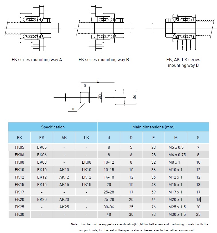

Знаю что данная тема уже давно разжевана и ответ можно где-то найти или посмотреть по каталогам производителей комплектующих. Но хочется получить ответ у опытных людей, чтобы избежать дальнейших проблем, так как данные на найденых чертежах из разных источников не много отличаются, из-за чего возникает путаница.
Интересуют чертежи обработки концов ШВП под опоры BK20; BF20 и FK20. Класс точности опор С5.
Также хочется узнать, имеет ли смысл устанавливать фиксирующие опоры по обоим сторонам винта или обойтись схемой фиксирующая - поддерживающая опоры? Станочек будет по дюралю, установочное основание для опор ШВП - поверочная плита, диаметр винта ШВП - 25мм

Вот, для примера, приведу пару чертежей с разных источников
20.jpg (5396 просмотров) <a class='original' href='./download/file.php?id=174793&sid=0e0def5fdec96bc5912fdcbbd3427742&mode=view' target=_blank>Загрузить оригинал (85.49 КБ)</a>
21.jpg (5396 просмотров) <a class='original' href='./download/file.php?id=174794&sid=0e0def5fdec96bc5912fdcbbd3427742&mode=view' target=_blank>Загрузить оригинал (115.11 КБ)</a>
Из них видно, что значения разные и каким чертежам верить?

Да, первый с darxton
Второй чертеж из каталога Hiwin
Ещё прилагаю чертеж из каталога, под опору FK
23.jpg (5368 просмотров) <a class='original' href='./download/file.php?id=174799&sid=0e0def5fdec96bc5912fdcbbd3427742&mode=view' target=_blank>Загрузить оригинал (134.66 КБ)</a>
Из чертежа видно, что длина проточки под опору вместе с резьбой (параметр Е) на 5мм длинее
Re: Обработка концов ШВП
Ответы надо искать в доках выбранного производителя, ибо только он знает как правильно и отвечает за свои рекомендации.
Похожие опоры у разных производителей могут отличаться не смотря на одинаковые названия.

Значит придется сначала дозаказать и получить оставшиеся опоры, а потом уже заказывать винты, а хотелось сделать заказ паралельно, ну да ладно...
Кто нибудь, все таки, пробовал схему из двух фиксирующих опор на практике, имеет ли смысл заморачиваться или не стоит оно того? Длина рабочей части винта (без обработанных концов) по проекту у меня получается 770мм, диаметр винта 25мм. С "температурными" моментами при использовании схемы фиксирующая - фиксирующая опоры, в принципе, понятно...
