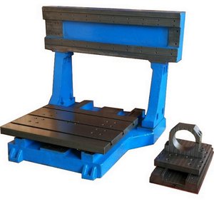

Доброго всем! Давно почитываю тематические форумы :relsa: Хочу из читателя эволюционировать в пользователя. Задача в основном грызть фрезой алюминиевые сплавы. Но иногда немного стали, поэтому мечтаю собрать станочек на чугунине. У китайцев нарыл полуфабрикаты:
Портальник https://aliexpress.ru/item/4000218008981.html 42тр+доставка
portalnik.jpg (4318 просмотров) <a class='original' href='./download/file.php?id=174037&mode=view' target=_blank>Загрузить оригинал (103.2 КБ)</a>

Все три дают возможность обработки детали 300*300*170мм (+/-). Масса тоже примерно одинаковая, около 140 кг. Стоимость у консольных побольше, да.
Вопрос к знатокам. Какой из этих вариантов вы выбрали бы для себя?
Или лучше не заморачиваться, подкопить и взять готовый "полный чугун"? https://russian.alibaba.com/product-det ... 162a2iKa6W Только, блин, копить до пенсии буду.
:attention: То что для стали нужно станок минимум 3т массой, то что китайский чугуний из пластилиния, то что без полимербетония сотку не получишь, то что... да, читал, знаю. Не об этом речь. И не о том, что оЧПУшить нормальный стационарный фрезер это вселенское добро. А о том, какую схему предпочесть.

Если это будет единственный или первый станок, то лучше портальный - более универсальное решение (можно кроить листовые материалы, на большем поле проще крепить детали...).

не соглашусь. зависит от задач и шпинделя. может человеку расточную головку нужно поставить, или резьбонарезную, шпиндель с конусом, тиски нормальные, УДГ и тп... именно в качестве "Универсального" фрезерного тут лучше консольный, а не роутер чугуниевый. надо смотреть на задачи...

Консольный в таких габаритах это скорее ювелирный или часовой станок.
Дальше рассуждаю, если человек задаёт вопрос, какой лучше - значит нет определённой задачи. И именно в данных условиях считаю большее поле по горизонтали будет универсальные при прочих равных...
