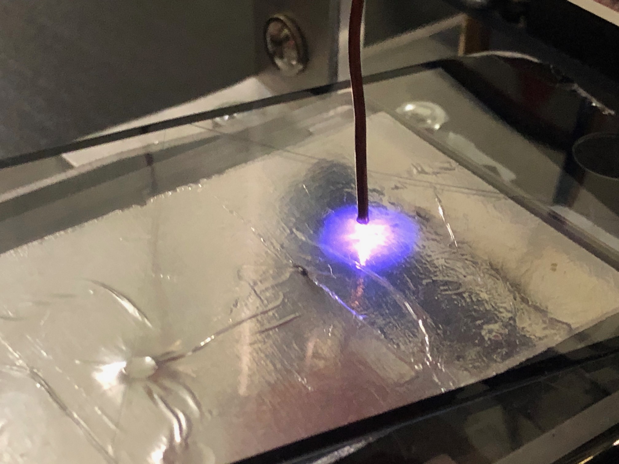

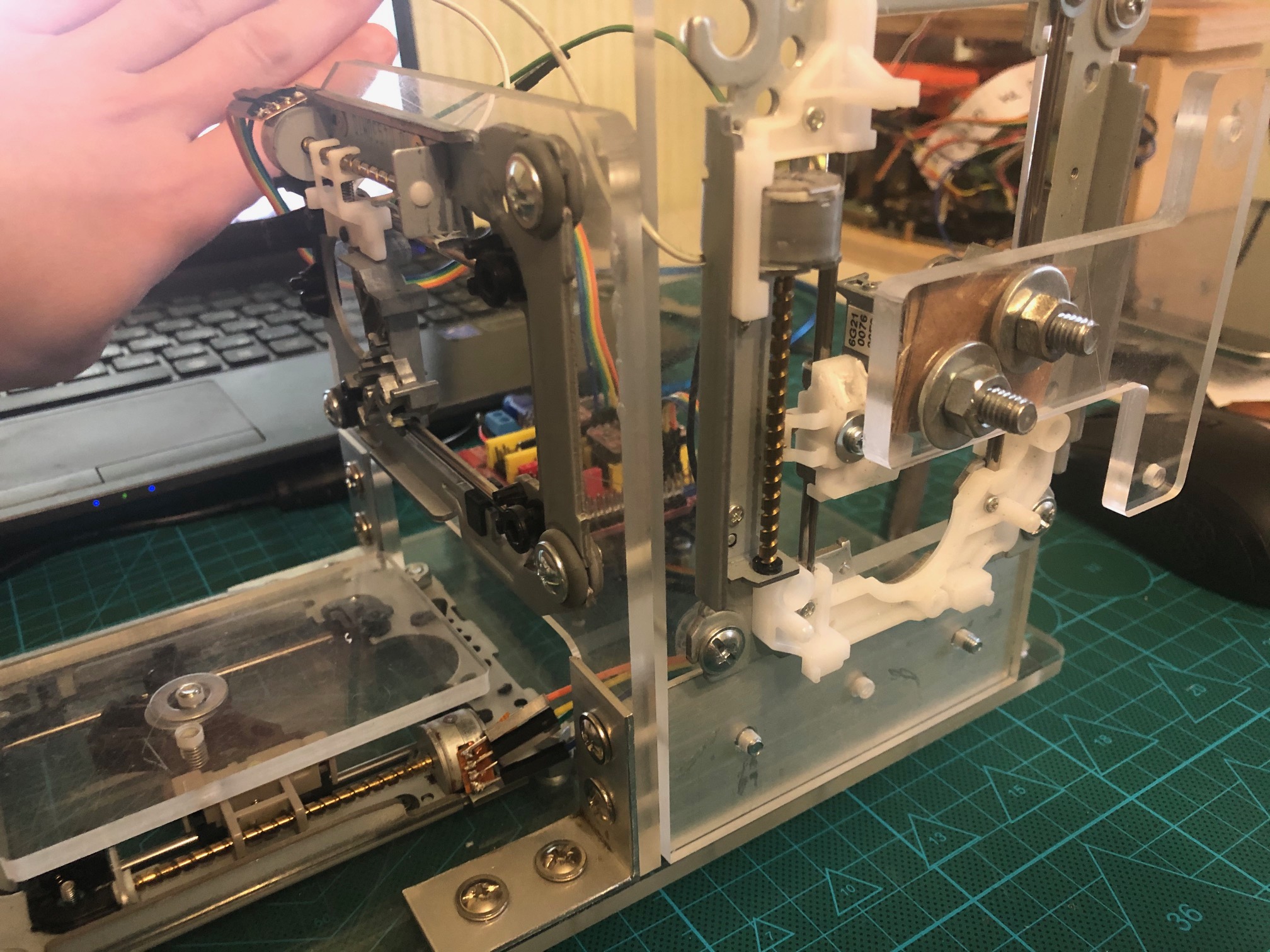

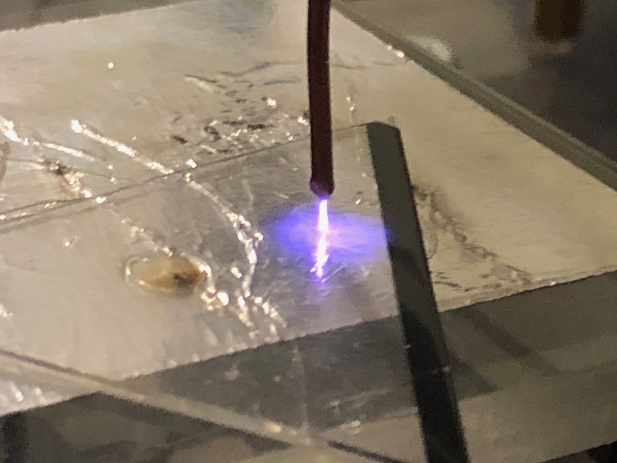

Собрал маленький станочек для обработки низкотемпературной плазмой полимерных материалов. Таким образом осуществляется обработка поверхности для последующей модификации, т.е. прививки новых функциональных групп и тд и тп.
Станочек построен на основе приводов от CD и DVD, установленных на каркас из оргстекла. Рабочее поле примерно 37 х 37 мм.

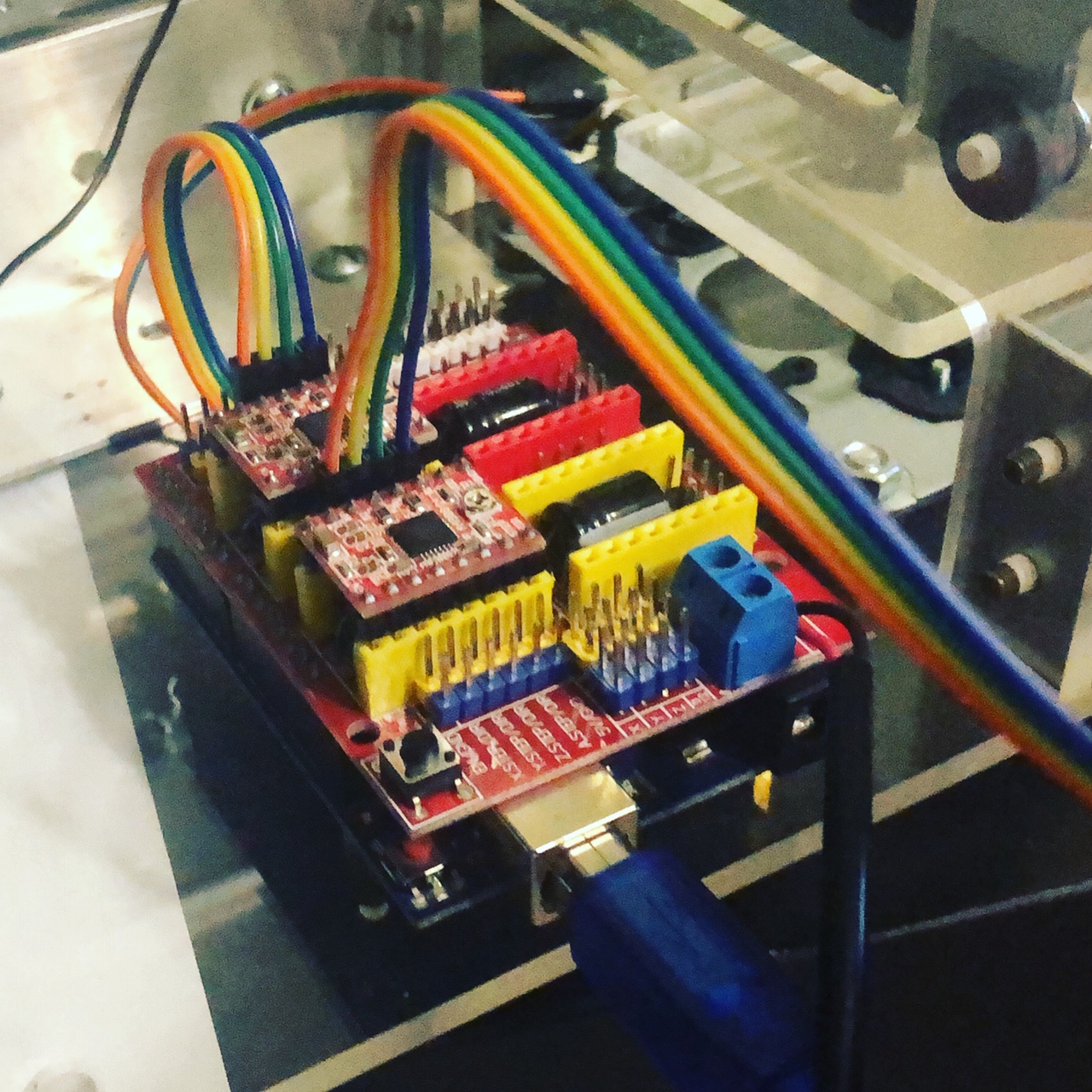

В качестве электроники установлена Arduino UNO модулем CNC Shield и тремя драйверами A4988. Управление осуществляется из программы GrblControlle, но по факту пишу свою, надеюсь что в скором времени и ее покажу.

CybSys, Зачёт, только тест смачивания немного не так делается: надо не кисточкой мазать, а пульвером пылить и в идеале ( ну это уж совсем академизм ) замерять угол между касательной к капле и поверхностью, мелкоскопом конечно. Пульвером брызнешь - сразу видно где что прилипает.
Ещё думаю шнур плазмы надо "размазать", а то плотность большая.

Если делать по науке, то разумеется так и надо измерять краевой угол смачивания, есть у нас для этого даже своя приблуда.
Ток надо уменьшить, тогда обработка будет более мягкая.
