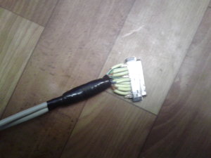

Установка Сервоприводов Yaskawa SGDH-04AE На Optimum BF20L
Добавлено: 06 фев 2013, 23:54
Сергей=
Решил я на фрезерный станок Optimum BF20L:
DSC01927.JPG (35468 просмотров) <a class='original' href='./download/file.php?id=11603&mode=view' target=_blank>Загрузить оригинал (2.98 МБ)</a>
установить сервоприводы Yaskawa SGDH-04AE:
2012-10-10 14.26.50.jpg (35468 просмотров) <a class='original' href='./download/file.php?id=11604&mode=view' target=_blank>Загрузить оригинал (2.02 МБ)</a>
Хочу собрать что-то похожее на мини 5-осный фрезерный центр :D
Не знаю что получится,но деньги уже в буханы и как говорится начало положено :D
Вот что получается:
2012-10-13 11.07.19.jpg (35468 просмотров) <a class='original' href='./download/file.php?id=11605&mode=view' target=_blank>Загрузить оригинал (1.3 МБ)</a>

Re: Установка Сервоприводов Yaskawa SGDH-04AE На Optimum BF2
Добавлено: 07 фев 2013, 09:09
Сергей= писал(а):с концовками ещё разобраться надо, а то все здоровые какие-то.
я на BF20 по совету форумчан поставил оптические датчики Omron EE-SX672A. Разместил под столом - там они никому не мешают и им никто не мешает.
Добавлено: 07 фев 2013, 09:42
Сергей=
Я уже на индуктивные датчики настроился,
Хочется только как нибудь по аккуратнее все сделать, чтобы не торчали эти датчики,а были скрыты ,поэтому и хочу поменьше.)
Добавлено: 07 фев 2013, 11:06
Сергей=
Вот как сейчас у меня временно стоят автомобильные кеонцевики:
2013-02-07 12.08.09.jpg (35408 просмотров) <a class='original' href='./download/file.php?id=11670&mode=view' target=_blank>Загрузить оригинал (1.07 МБ)</a>
2013-02-07 12.09.05.jpg (35408 просмотров) <a class='original' href='./download/file.php?id=11671&mode=view' target=_blank>Загрузить оригинал (1.15 МБ)</a>
2013-02-07 12.09.25.jpg (35408 просмотров) <a class='original' href='./download/file.php?id=11672&mode=view' target=_blank>Загрузить оригинал (1.49 МБ)</a>
Поэтому и хочу что то более аккуратное купить.
И как и что на Ось Z прикрутить чтобы внешний вид не портило, пока думаю :)
2013-02-07 12.06.06.jpg (35408 просмотров) <a class='original' href='./download/file.php?id=11668&mode=view' target=_blank>Загрузить оригинал (1.02 МБ)</a>
2013-02-07 12.06.46.jpg (35408 просмотров) <a class='original' href='./download/file.php?id=11669&mode=view' target=_blank>Загрузить оригинал (1.45 МБ)</a>
