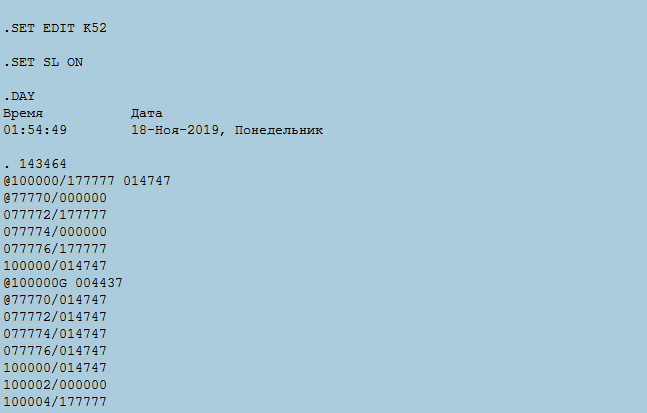

да ну ладно ;) не поленился, скачал эмулятор ДВК:

Не очень понял скриншот. Насколько помню (более 30 лет всё таки прошло) эта команда саму себя запишет в ячейку, в которой она и находится, этим всё и закончится.

ага, давно это было :)
скриншот:
смотрим адрес 100000 (/), записываем туда опкод mov -(r7),-(r7) - 014747
смотрим память выше с адреса 77770 - что-то там есть
запускаем с адреса 100000 (G) - оно виснет, прерываем кнопкой HALT эмулятора
снова смотрим память с адреса 77770 - теперь она заполнена опкодом этой команды
при выполнении команды PC указывает на следующее слово. первый аргумент -(PC) уменьшает PC на 2 и считывает содержимое по этому адресу, т.е. опкод самой команды. второй аргумент опять уменьшает - на предыдущее слово и записывает туда опкод. и выполнение продолжается с этой предыдущей ячейки. и так задним ходом до нулевого адреса, потом переполнение, прерывание при попытке записи в 177776, не помню по какому вектору, адрес обработчика - 014747, снова прерывание по нечетному адресу, и по кругу... наверное как-то так :)

А мне помнилось, что -(PC) не меняет сам PC... Ну не суть.
Как-то так, но нужно нулями. :)
