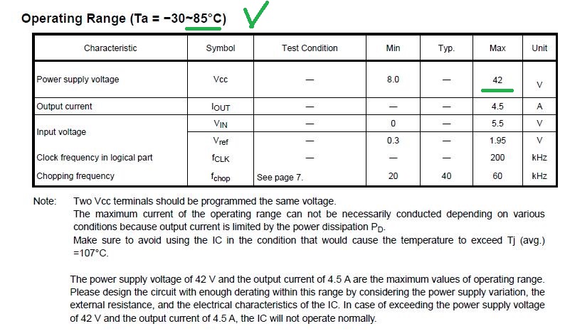

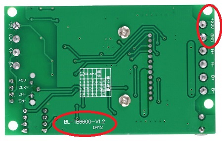

Re: Увеличил напряжение на драйверы до 36в,
К доп. шагам не относится, но все же
П.С. У меня при прогреве и при 40 вольтах 6600 драйвера сгорали нафиг, а греются они прилично 50-70'C, сейчас работаю на 32В.
П.С.2. на заборе тоже 50В написано, а за забором...
По поводу лишних шагов - у меня была похожая ситуация (но от напруги не зависила), попробуйте изменить в настройках полярность степ шагов (если в вашей программе это есть), ловит лишние фронты и принимает за шаги.
pjmaster писал(а):драйвера типа tb6600. стоял бп на 24 вольта, решил увеличить напряжение на драйвера
pjmaster писал(а):при 36 вольтах делал калибровку...
Мах напругу глядим в даташите - на теплую не более 42В.pjmaster писал(а):при 48 вольтах...

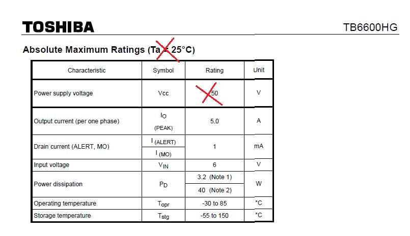

Так читайте правильно даташит - первая картинка абсолютный максимум (т.е. при этих параметрах если вдруг возникнет кратковременно микросхема может не сгореть), а вторая как раз рабочие режимы микросхемы за которые выходить не рекомендуется.
На плате кроме микросхемы есть еще куча элементов со своими ограничениями, поэтому то что на плате написано первично, причем обычно пишут максимальные значения, рекомендуется подавать -10% от написанного.
Ну так а я о чем? ТС выставил в блоке питания 48В, а производитель указывает рабочие 42В не превышать.nevkon писал(а):Так читайте правильно даташит - первая картинка абсолютный максимум (т.е. при этих параметрах если вдруг возникнет кратковременно микросхема может не сгореть), а вторая как раз рабочие режимы микросхемы за которые выходить не рекомендуется.
В данном драйвере питание идет только на чип и больше никуда, вся логика от 5В запитана. И при завышении питания (даже меньше 42В) чипы 6600 горят (у меня 2 сгорело), поэтому и предупреждаю ТС.nevkon писал(а):На плате кроме микросхемы есть еще куча элементов со своими ограничениями, поэтому то что на плате написано первично
Не у всех драйверов есть варианты разных подключений, скажем на том фото что выкладывал выше у драйвера 6600 входы только step, dir и +5В.nevkon писал(а):Можно и физически поменять полярность. Бывает подключение step/dir - +5В, а бывает step/dir - gnd
