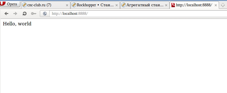

Добавлено: 28 янв 2013, 16:15
Насколько я понимаю, после того как запустишь этот код, надо будет в браузере открыть http://localhost:8888 ... а может надо через какой-нибудь telnet на него коннектиться... хммм..
Re: Rockhopper
Добавлено: 28 янв 2013, 19:51
торнадо работает:
Выделение(015).jpg (3140 просмотров) <a class='original' href='./download/file.php?id=11235&mode=view' target=_blank>Загрузить оригинал (49.96 КБ)</a>
в терминале отписал такой строкой:
WARNING:root:404 GET /favicon.ico (127.0.0.1) 0.41ms

Это твой браузер захотел получить иконку сайта, но был послан. :)
Re: Rockhopper
Добавлено: 28 янв 2013, 23:51
вот только хелло он и выдал :)
на большее я его не раскрутил...))))
