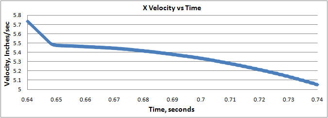

После сглаживания углов таким способом, все равно остается некоторая неравномерность в местах перегиба Facet Angle, и чтобы движение стало еще мягче, используется фильтр нижних частот (low pass filter), который убирает высокочастотную составляющую пульсаций скорости и ускорения.
820601359144519.png (149335 просмотров) <a class='original' href='./download/file.php?id=38217&sid=111777a9c1f0929206d890cae54edd7b&mode=view' target=_blank>Загрузить оригинал (59.37 КБ)</a>
974311359144671.png (149335 просмотров) <a class='original' href='./download/file.php?id=38219&sid=111777a9c1f0929206d890cae54edd7b&mode=view' target=_blank>Загрузить оригинал (84.21 КБ)</a>
596891359144517.png (149335 просмотров) <a class='original' href='./download/file.php?id=38211&sid=111777a9c1f0929206d890cae54edd7b&mode=view' target=_blank>Загрузить оригинал (61.31 КБ)</a>
722811359144672.png (149335 просмотров) <a class='original' href='./download/file.php?id=38214&sid=111777a9c1f0929206d890cae54edd7b&mode=view' target=_blank>Загрузить оригинал (63.42 КБ)</a>
157931359144520.png (149335 просмотров) <a class='original' href='./download/file.php?id=38208&sid=111777a9c1f0929206d890cae54edd7b&mode=view' target=_blank>Загрузить оригинал (59.36 КБ)</a>
Сила сглаживания фильтром задается установкой параметра KLP. На данный момент, чтобы задать этот параметр нужно использовать С программу.
#include "KMotionDef.h"
main()
    double Tau = 0.001; // seconds for Low Pass Filter Time Constant
    KLP = exp(-TIMEBASE/Tau);
    printf("Tau=%f KLP=%f\n",Tau,KLP);
В статье приводится несколько примеров поведения станка при различных значениях "Tau"
Данная обработка фильтром нижних частот несколько размывает геометрическую точность траектории, но эти величины настолько малы, что в случае с реальным станком ими можно пренебречь, например при рекомендуемом значении Tau = 3 миллисекунды, возможное отклонение траектории не превысит 0,0025 мм (четверть тысячной миллиметра).
