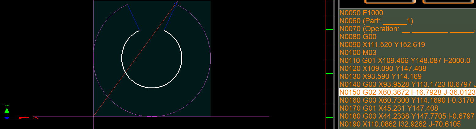

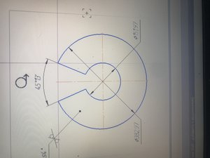

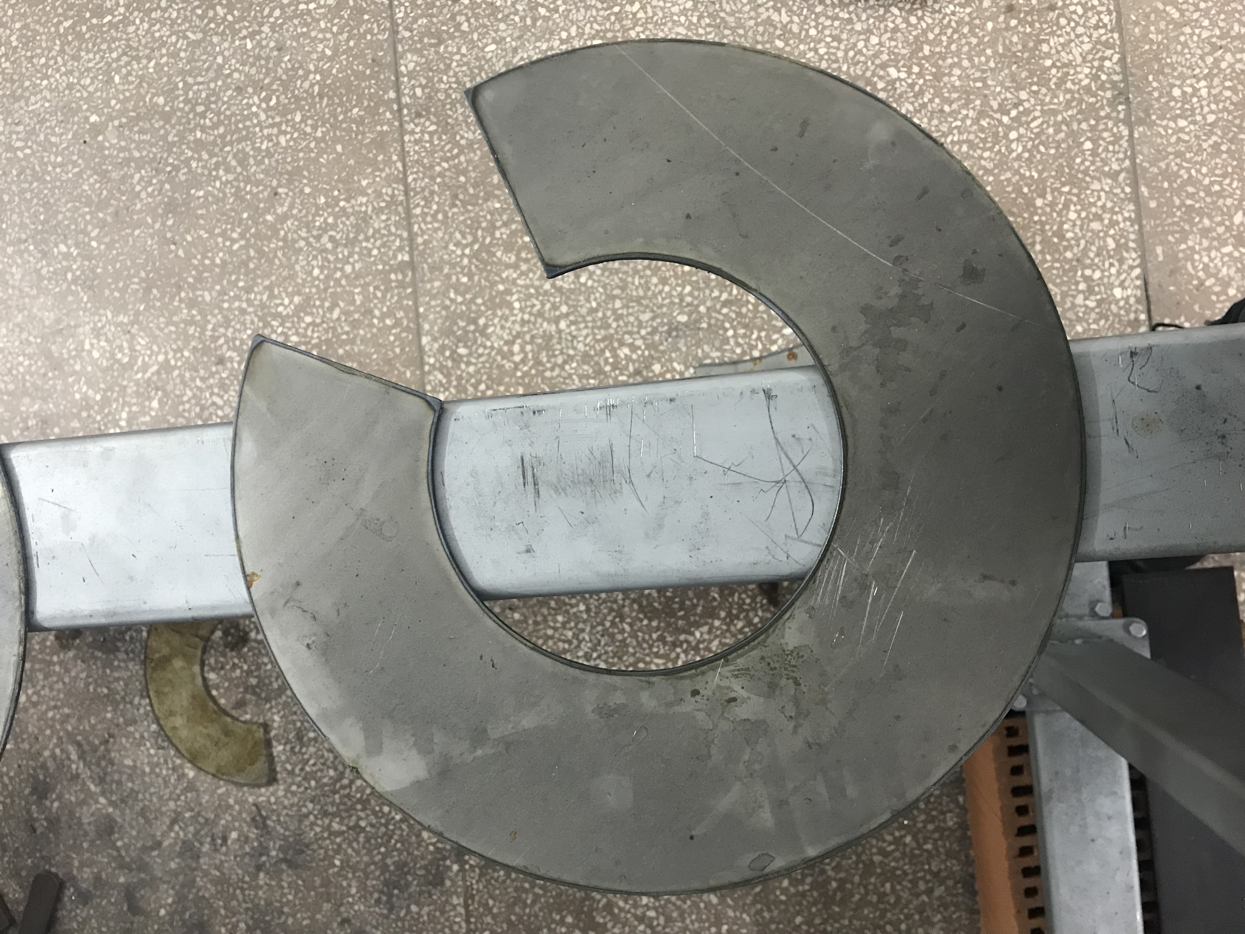

Столкнулся с проблемой по плазме. Создаю чертёж, добавляю в SheetCam, добавляю код в Mach3 и происходит интересное, Плазма начинает вырезать сегмент больше на 5мм и наружный и внутренний диаметры больше. :cry: В SheetCam делаю разный раз то внутри, то снаружи, в одном случае наружной диаметр нормальный, а внутренний больше, во втором случае оба диаметра больше. Не знаю в чем может быть проблема, кто сталкивался с такой ситуацией или кто что может подсказать?
Вырезаемую деталь приложил в фото

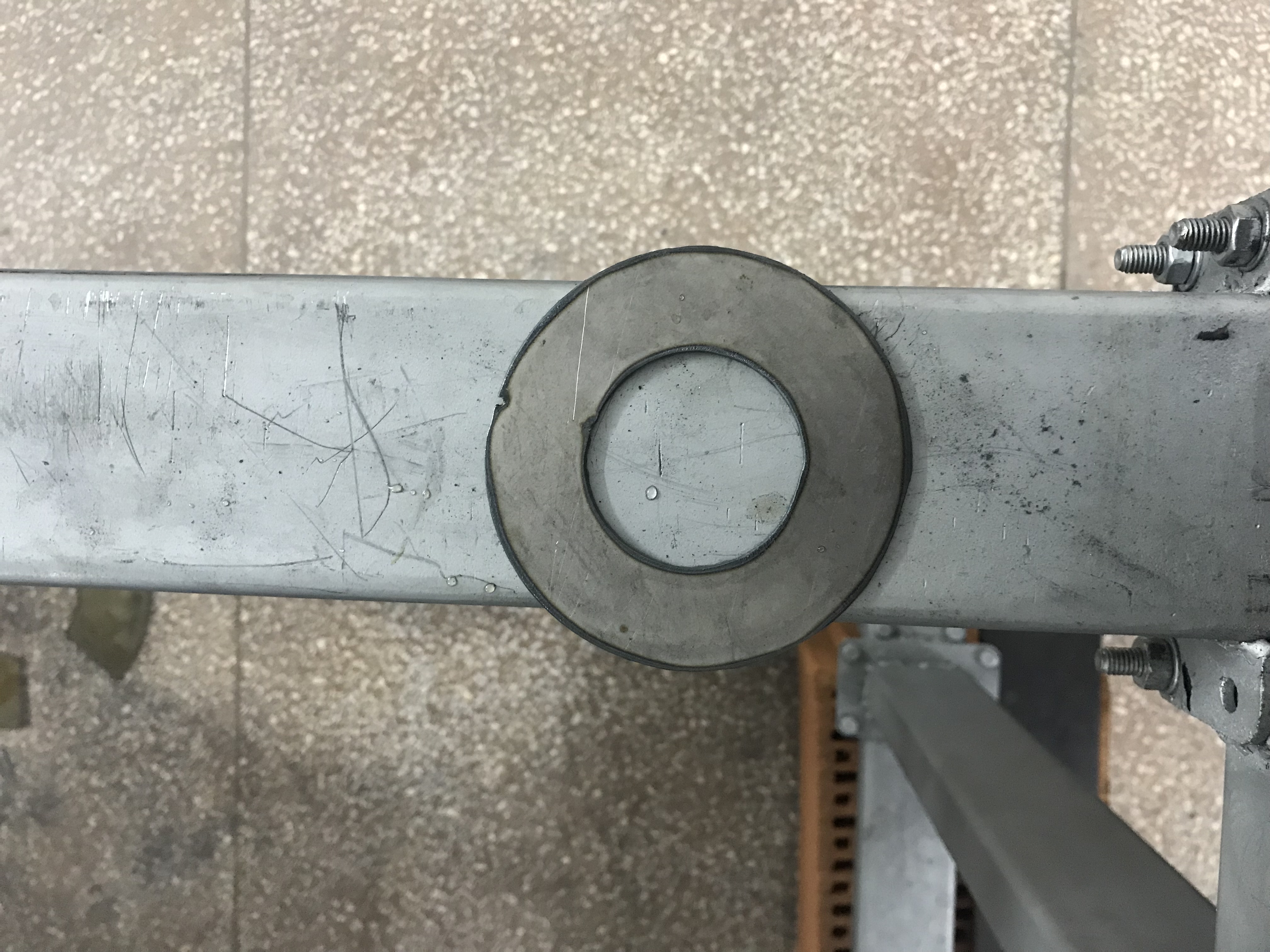

А когда делаю рез кольца (фото приложил), в настройках SheetCam делаю резку для каждого контура разными «инструментами» ( снаружи для одного и внутри для другого контуров соответственно), все идёт в размер. Как быть с первой деталью, когда там один контур?

Если из-за разной тактики реза (сначала внутрений/наружний контур) меняется размер заготовки, то возможно просто ведет металл во время реза.
Такая толщина металла на фото?

Tigra73 писал(а):Такая толщина металла на фото?
Толщина была и 1,5 мм и 5 мм
ДНК писал(а):смещение реза точно указано?
Для данной детали (первое фото) смещение должно быть наружу, и размеры утекают в больший диаметр
А когда делаю рез внутри, то наружный диаметр ~ равен истине, а внутренний так же больше.

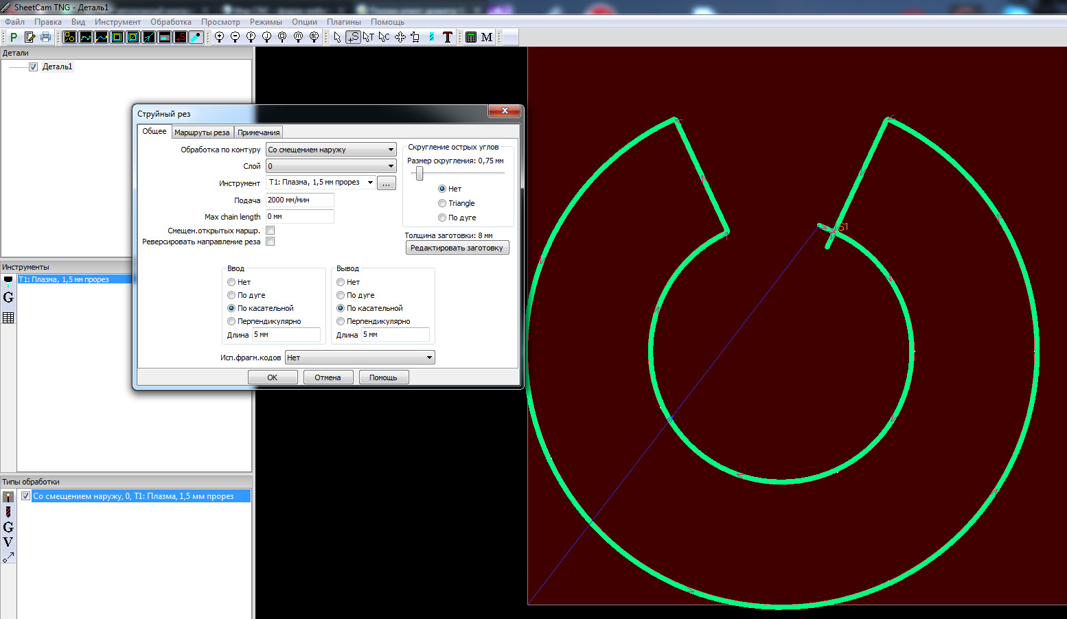

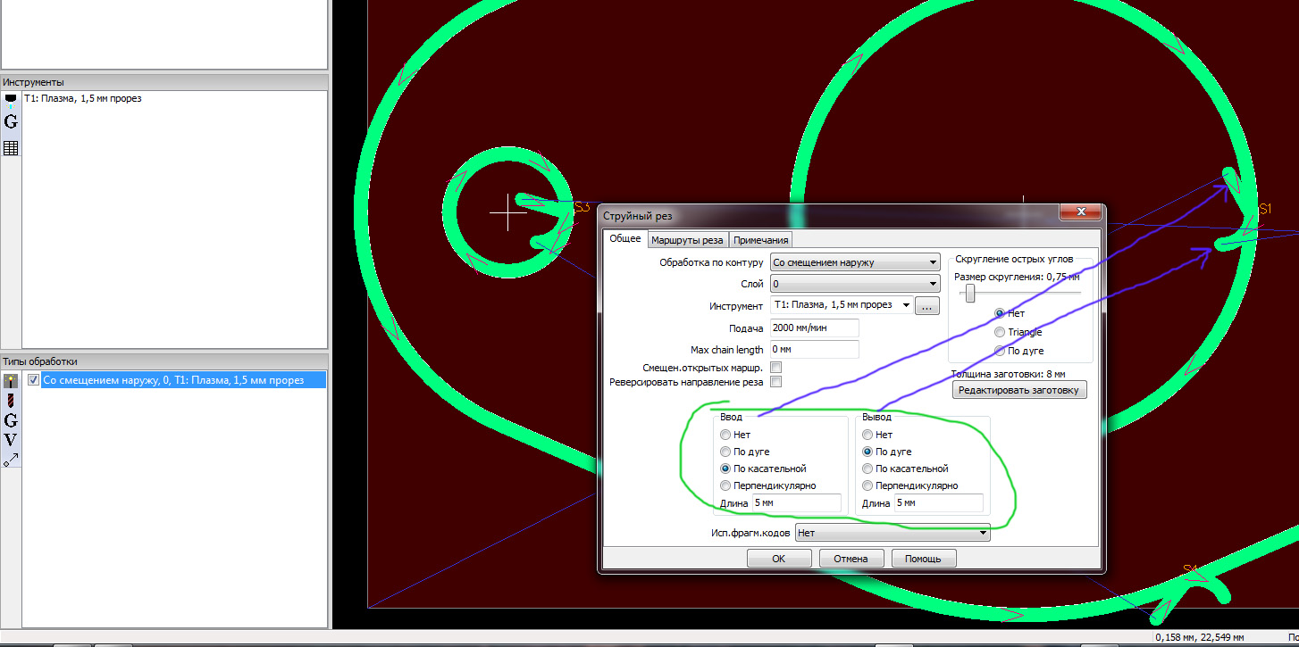

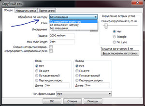

По идее настройки в шит должны быть что-то примерно такого, как на скрине. Так понимаю, у вас так и задано. Для выяснения где кроется ошибка, в шиткам или мач3, могу предложить некий расчет. сгенерируйте g-код и посмотрите какой радиус выдал шиткам. В коде найдите строку G02 или G03 именно окружности, а не скругления на углах (если есть). Показал на скрине 2. Формат этой команды следующий G02 X0.0 Y0.0 I0.0 J0.0 (X,Y - координаты конечной точки на окружности, I,J - смещение координат от (начальной) текущей точки до центра окружности). Для скрина это - начальная точка X93.9528 Y113.1723, конечная X60.3672 Y113.1723(не указан, значит совпадает с начальной) I-16.7928 J-36.0123 = отсюда найдем центр окружности 93.9528-16.7928 = 77.16(X) 113.1723-36.0123 = 77.16(Y) Зная координаты центра окружности и одной из точек на ней, можно найти радиус. Этот радиус будет указывать на ТРАЕКТОРИЮ движения инструмента. Отняв (прибавив) от него половину толщины реза, можно понять, какой размер готовой детали должен выдать этот g-код. Так будет понятно, код не тот (шиткам ошибся) или уже мач3 что-то добавил к нему.
Без имени-1.jpg (3837 просмотров) <a class='original' href='./download/file.php?id=169316&sid=8b396d4ae516baec0cfe30999978ce39&mode=view' target=_blank>Загрузить оригинал (295.85 КБ)</a>
Без имени-2.jpg (3837 просмотров) <a class='original' href='./download/file.php?id=169317&sid=8b396d4ae516baec0cfe30999978ce39&mode=view' target=_blank>Загрузить оригинал (194.71 КБ)</a>

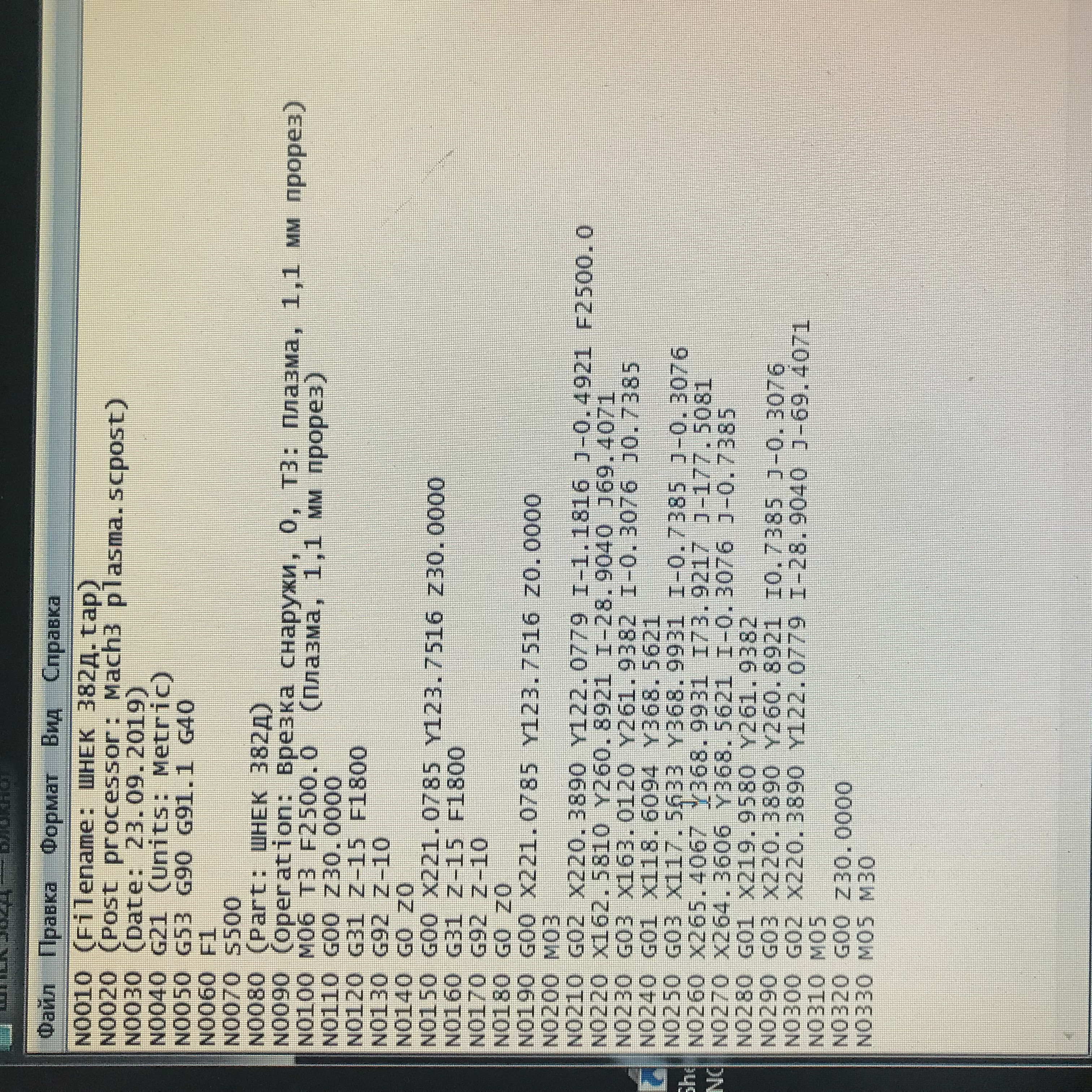

ДНК писал(а):По идее настройки в шит должны быть что-то примерно такого, как на скрине. Так понимаю, у вас так и задано. Для выяснения где кроется ошибка, в шиткам или мач3, могу предложить некий расчет. сгенерируйте g-код и посмотрите какой радиус выдал шиткам. В коде найдите строку G02 или G03 именно окружности, а не скругления на углах (если есть). Показал на скрине 2. Формат этой команды следующий G02 X0.0 Y0.0 I0.0 J0.0 (X,Y - координаты конечной точки на окружности, I,J - смещение координат от (начальной) текущей точки до центра окружности). Для скрина это - начальная точка X93.9528 Y113.1723, конечная X60.3672 Y113.1723(не указан, значит совпадает с начальной) I-16.7928 J-36.0123 = отсюда найдем центр окружности 93.9528-16.7928 = 77.16(X) 113.1723-36.0123 = 77.16(Y) Зная координаты центра окружности и одной из точек на ней, можно найти радиус. Этот радиус будет указывать на ТРАЕКТОРИЮ движения инструмента. Отняв (прибавив) от него половину толщины реза, можно понять, какой размер готовой детали должен выдать этот g-код. Так будет понятно, код не тот (шиткам ошибся) или уже мач3 что-то добавил к нему.
Смотрю на код, и что то не могу въехать с ним :?
И вот сам чертёж заготовки
Сделал вычитание
Х220,3890-I28,9040=191,485
Y260,8921-I69,4071=191,485
Из получившейся координаты получается Ф382,97 как по чертежу
А дальше не пойму что делать :?

Из программы получается внутренняя окружность с диаметром 150.37мм (это траектория для движения резака) и если ширина реза была задана 1.6мм (+со смещением наружу), то шиткам выдал все верно. Смотрите где в мач3 идет коррекция.

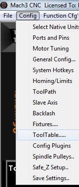

Слышал про проблему компенсации люфтов в мач3, но вот не знаю где находится это меню в маче, вы случайно не знаете?

не знаю на счет компенсации люфтов, а вот таблицу инструмента советовали посмотреть, с этим согласен

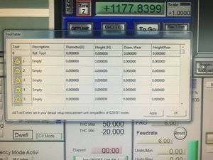

ДНК писал(а):не знаю на счет компенсации люфтов, а вот таблицу инструмента советовали посмотреть, с этим согласен

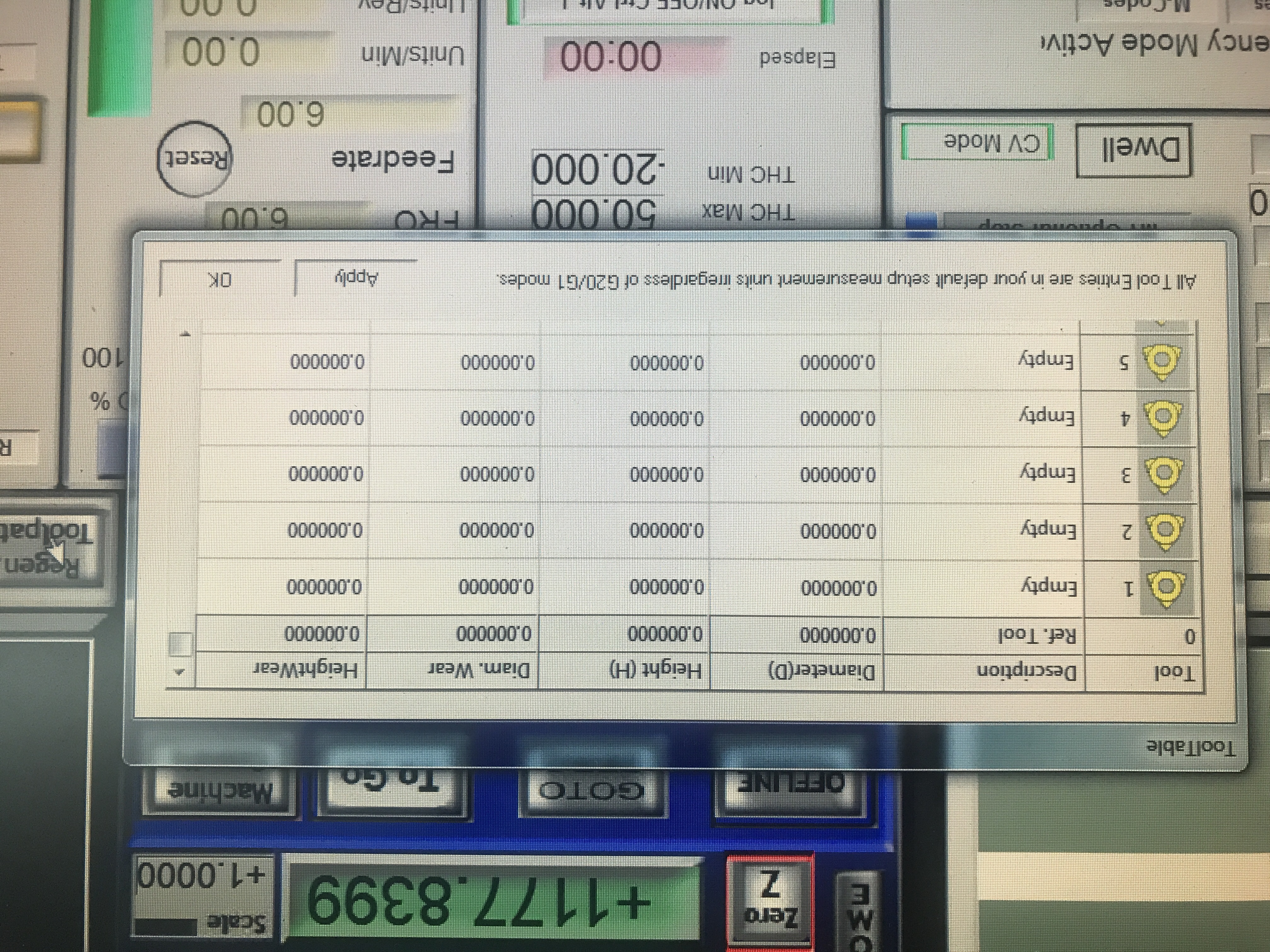

Захожу в таблицу инструмента и там вот что показано, фото приложил
image.jpg (3736 просмотров) <a class='original' href='./download/file.php?id=169408&sid=8b396d4ae516baec0cfe30999978ce39&mode=view' target=_blank>Загрузить оригинал (5.47 МБ)</a>

Shyher01 писал(а):фото приложил
Для лучшего восприятия картинки ее надо было не только перевернуть, но и отзеркалить на всякий случай.

Инструмент тут не причем. Для надежности и окончательного ответа, можно из кода удалять строки M06 (на скрине она N0100), это смена инструмента.
Других настроек не знаю, которые могут повлиять.

Ой, загружал с телефона и не видел этого момента
добавляю еще раз
ДНК писал(а):можно из кода удалять строки M06 (на скрине она N0100)
Удалил эту строку и все осталось то же самое. Переустановил уже мач и после первого пробного реза, внутренний диаметр приблизился к истине, а наружный больше на 4-5мм, в самом маче может быть есть коррекция на радиус/диаметр?

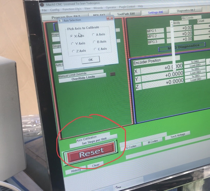

А может быть такое, что количество сигналов, подаваемых на ШД, больше заданного, допустим, по настройке ШД стоит 200 шагов на 1 оборот, а по факту получается допустим 202 шага (хотя в маче делал настройку двигателей через Set Steps per Unit, фото приложил)?
FullSizeRender-27-09-19-08-50.jpg (3612 просмотров) <a class='original' href='./download/file.php?id=169445&sid=8b396d4ae516baec0cfe30999978ce39&mode=view' target=_blank>Загрузить оригинал (190.48 КБ)</a>

Izivin писал(а):Как в шиткаме сделать, чтобы начинался рез вне заготовки???
Добавил скрин. Параметры реза Ввод-Вывод

ДНК писал(а):Априори у вас станок откалиброван. После, этой процедуры, не проверяли точность перемещений? Квадратик 50х50 с отверстием в центре, правильно вырезает (размер сторон, диагональ, диаметр отверстия)?
В этой настройке (Set Steps per Unit) задавал перемещение оси Х на 150 мм, ось проезжает на 140,9. Я записываю фактическое значение 140,9 в окно настройки Set Steps per Unit и значение Steps per в настройке Motor tuning изменяется я так понял автоматически.
Или значение Steps per в настройке Motor tuning лучше задавать самому предварительно рассчитав его?
