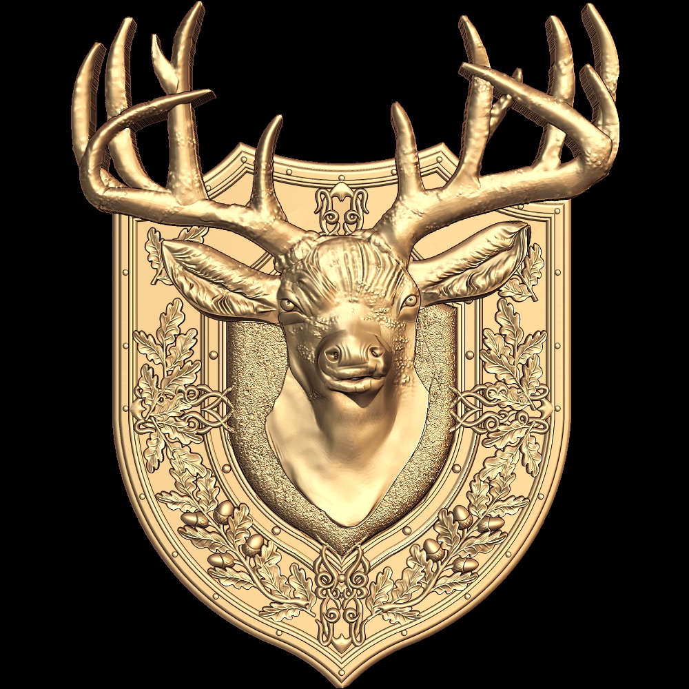

Всем доброе время суток.
Получился у меня олень как на фото, видно что между ветвлениями рогов материал не выбран.
SAVE_20190912_163635.jpg (7334 просмотра) <a class='original' href='./download/file.php?id=168842&sid=c571c11e46d723bc53799edb009ae5b8&mode=view' target=_blank>Загрузить оригинал (290.1 КБ)</a>
Видимо это происходит из-за того, что при построение границы рельефа, граница создается снаружи. А как создать ее внутри, чтобы было как на картинке.
798_1.jpg (7335 просмотров) <a class='original' href='./download/file.php?id=168841&sid=c571c11e46d723bc53799edb009ae5b8&mode=view' target=_blank>Загрузить оригинал (677.73 КБ)</a>

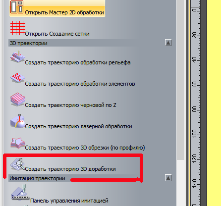

daemon78 писал(а):А как создать ее внутри, чтобы было как на картинке.
В Арткам есть вкладка "создать траекторию 3D доработки".
Screenshot - 12.09.2019 , 20_36_19.png (7303 просмотра) <a class='original' href='./download/file.php?id=168845&sid=c571c11e46d723bc53799edb009ae5b8&mode=view' target=_blank>Загрузить оригинал (45.1 КБ)</a>
Вычисляет и показывает векторами те участки, которые не проработались из за большого диаметра фрезы. Их нужно меньшим прорабатывать.
Возможно полезным будет мой урок.
http://www.cnc-club.ru/forum/viewtopic. ... 59&t=11207
После того, как создали границу рельефа Вы как создаете траектории? Там можно выбрать "выбранные вектора" или "автоматическая граница". Один их этих вариантов делает внутренние вектора как у Вас. А другой - как Вы хотите.
Симуляцию УП делаете? Там же сразу видно было бы, что что-то пошло не так.
