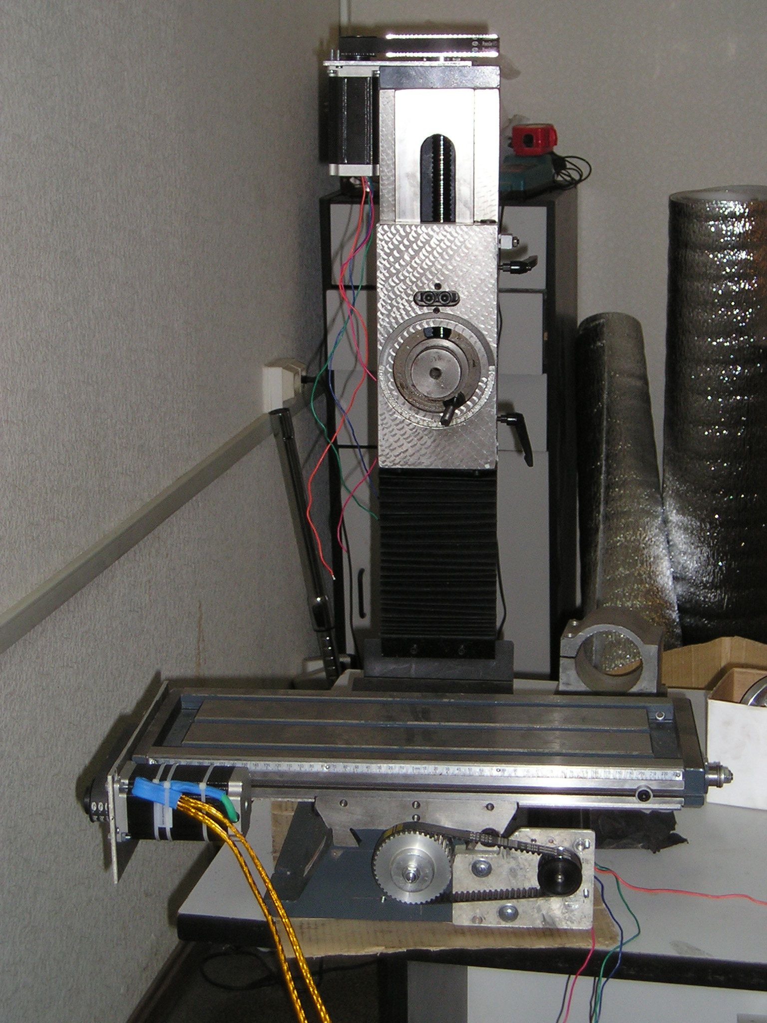

Выкладываю фото промежуточных этапов оснащения ЧПУ станка BF20.
Когда станок будет запущен, планируем первое, что сделать - корпуса редукторов. Плита Д16 20 мм под это уже закуплена. А пока ШД стоят на временных пластинах.
Станок с ШД, установленными на временные крепления. Шпиндель снят. (32246 просмотров) <a class='original' href='./download/file.php?id=9809&mode=view' target=_blank>Загрузить оригинал (496.12 КБ)</a>
Пока подключена только ось Х.

Из подручных материалов сделал приспособление и выставил перпендикулярность оси шпинделя.
