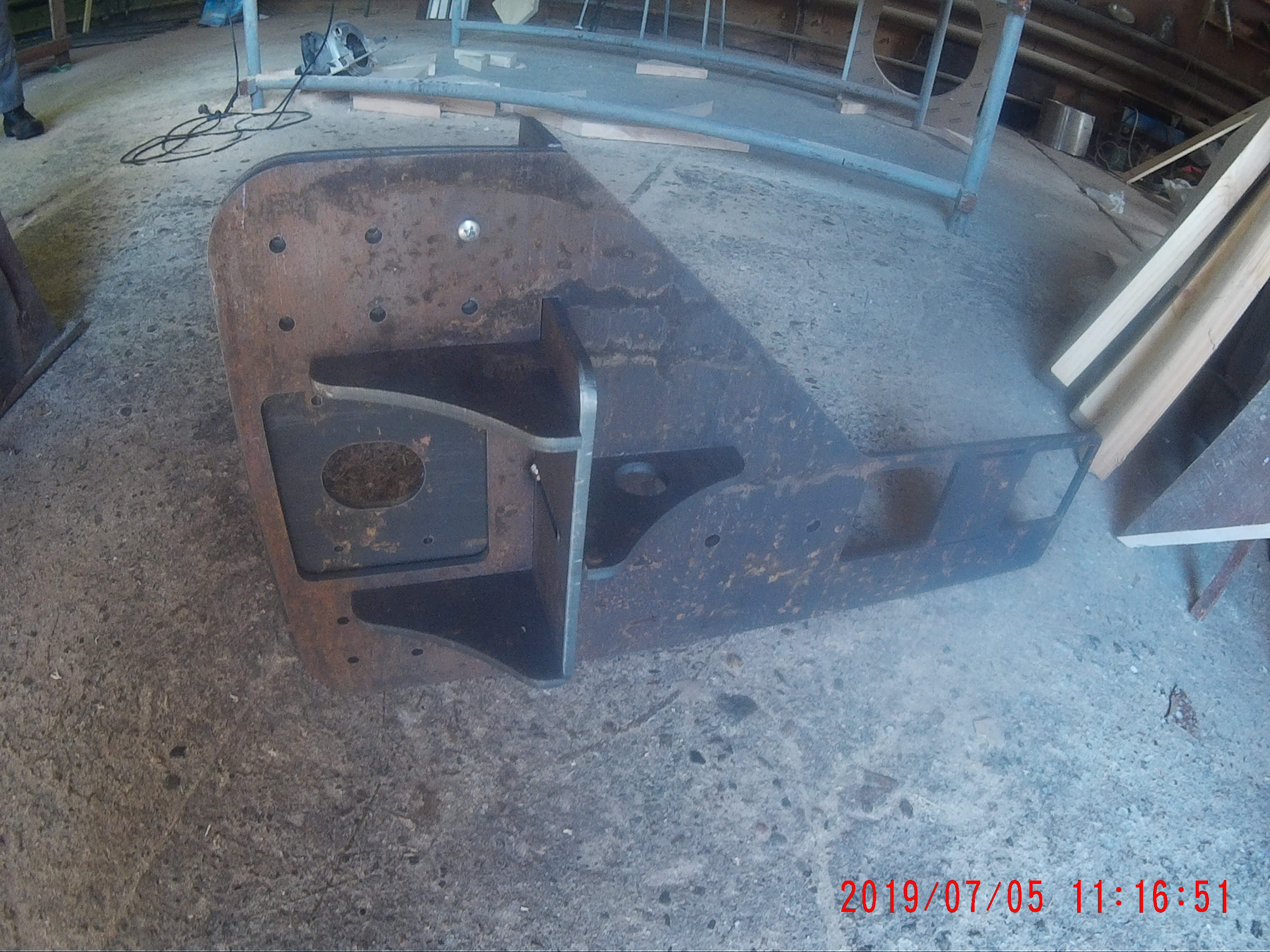

Боковина портала (5038 просмотров) <a class='original' href='./download/file.php?id=166222&mode=view' target=_blank>Загрузить оригинал (1.96 МБ)</a>
Боковина портала

Планируется изготовление портального фрезерного станка
Рабочее поле:3300*1700*290
Обрабатываемые материалы:Дерево, МДФ, Пластик, легкосплавы
Вопросы:Будут в дальнейшем и много
Что пробовал: Многое
Что плучилось: Все из того что пробовал
Что не получилось: Получается пока
