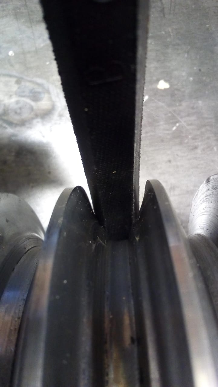

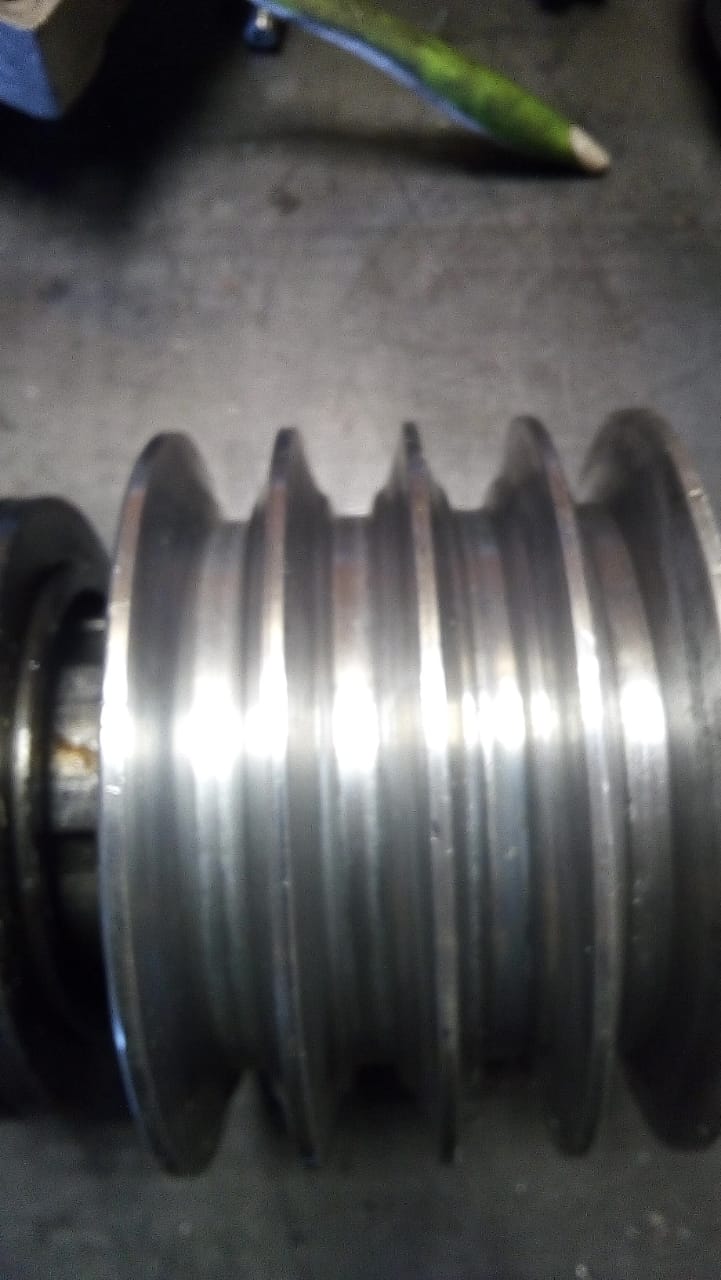

Встал вопрос, что делать со шкивом.
на обоих шкивах отломаны боковые стенки ручьев.
Один был отломан, один я сломал по своей рукожопости, когда уронил случайно редуктор.
В оправдание стоит сказать, что отлиты они из какого-то говносилумина, крошатся на раз, все в раковинах и т.п.
S1590017.JPG (7607 просмотров) <a class='original' href='./download/file.php?id=165825&mode=view' target=_blank>Загрузить оригинал (3.57 МБ)</a>
S1590018.JPG (7607 просмотров) <a class='original' href='./download/file.php?id=165826&mode=view' target=_blank>Загрузить оригинал (4.34 МБ)</a>
S1590019.JPG (7607 просмотров) <a class='original' href='./download/file.php?id=165827&mode=view' target=_blank>Загрузить оригинал (3.43 МБ)</a>
S1590020.JPG (7607 просмотров) <a class='original' href='./download/file.php?id=165828&mode=view' target=_blank>Загрузить оригинал (3.3 МБ)</a>
Поначалу хотел заварить да проточить как чисто, но счас что-то засомневался....
Выработка присутствует на обоих, как эти шкивы повлияют на ремни - черт его знает.
А мне что-то не улыбается через годик опять раскорячивать станок для замены ремней и шкива заодно...
Вот подумываю, может прикупить болванку стальную (стальную потому, что скорее всего найду у себя в городе - быстро и без доставки) да точнуть новый шкив?
Проблема еще в том, что на обоих валах разные конусы.
Тот, что не с моего станка, похоже восстанавливался кем-то - конус чуть проточен (видны следы резца) и в шкив выточена новая вставка под этот конус.
Я подумываю зажать этот вал в центрах на токарном, обкататься по существующему конусу, после чего пыльнуть его слегка.
Затем с этого же установа малой продольной точнуть и конус в шкиве.
Единственно, что придется заморачиваться с шпонпазом в шкиве....
Сам не сделаю, долбежки у меня нет, придется отдавать на проволоку, наверно.
Шпонпаз на валу тоже подустал, на десятку примерно разбит.
S1590021.JPG (7607 просмотров) <a class='original' href='./download/file.php?id=165829&mode=view' target=_blank>Загрузить оригинал (4.53 МБ)</a>
Но его я сделаю сам, на универсале ручном.
Или может не заморачиваться со шпонкой вообще?
Точнуть конус чуть поменьше да посадить на горячую?
Или на локтайд...
Хз, будет ли держать - и хочется, и колется в общем.

Стальной будет потяжелее раза в три, не уверен , что это лучше
Если думаешь, что в старых износ канавак, то можно попробовать чутка углубить их
Хотя думаю с новыми ремнями все будет нормуль
3 ремня по идее тебе хватит

я бы запилил края этого излома, чтобы они не резали ремень и спокойно юзал его дальше. или поставил три ремня. хватит тебе их за глаза. профиль желательно поправить.

а тяжелее чем хуже?
Вряд ли увеличение массы сколь-либо значительно повлияет на подшипник, так при натяжении 4х ремней нагрузки куда выше...
скорее только на инерционность повлияет, в сторону увеличения.
поправить профиль можно только углублением, насколько я понимаю.
Сегодня попробую посмотреть, насколько там можно углубиться еще...
Но не думаю, что сильно на много.
Алексей, ты тоже против изготовления стального шкива?

да нет... просто не вижу особого повода делать его. пока поставить этот на три ремня если стремает залом. хотя я бы попробовал наварить. потом помониторить на директе их. бывают они в продаже и недорого.
