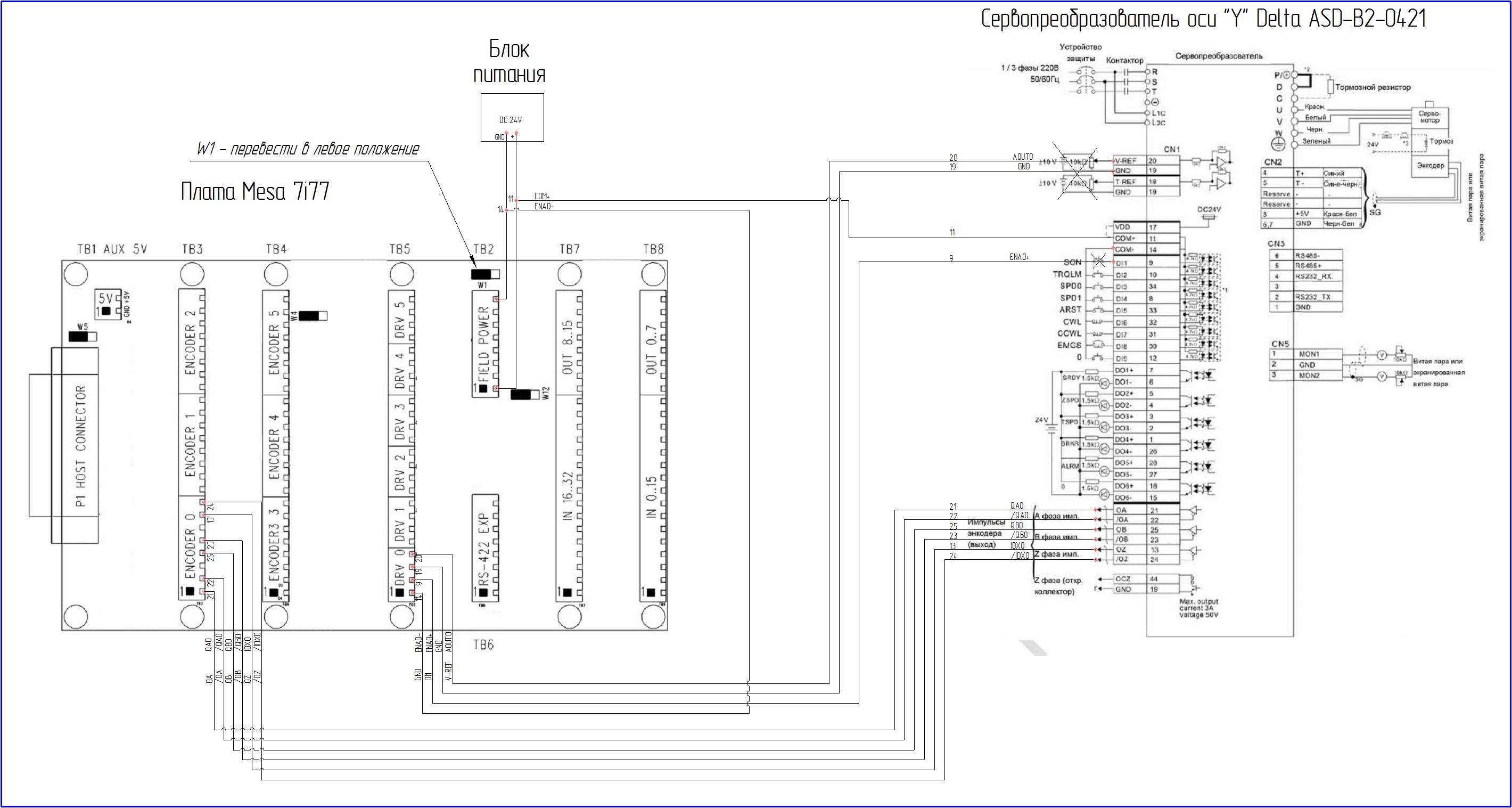

У меня подключено по этой схеме.
Подключение сервопривода Delta к плате Mesa 7i77.jpg (12043 просмотра) <a class='original' href='./download/file.php?id=165484&sid=635c99b48fa107499a7e14f04df4b7be&mode=view' target=_blank>Загрузить оригинал (334.83 КБ)</a>
(Управление осуществляется внешним питанием. Убрать перемычку, если она установлена между контактами VDD и COM+)
В настройках сервопривода выставлены следующие параметры:
P1-01=2
P2-10 DI1 DI1 Funcitonal Planning
Default:101 SON When this DI is On, servo is activated (Servo On)
P1-40▲VCM Max. Output of Analog Speed Command
P1-46▲GR3 Pulse Number of Encoder Output
Остальное почитайте в моей теме.
p.s.Я еще не установил двигатели на станок, соответственно не настраивал PID и т.д.

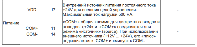

Главный вопрос нужно ли подавать на серводрайвер внешние 24B для ServoON
power.png (11943 просмотра) <a class='original' href='./download/file.php?id=165672&sid=635c99b48fa107499a7e14f04df4b7be&mode=view' target=_blank>Загрузить оригинал (21.55 КБ)</a>
alex_sar
Сообщения: 1421
Репутация: 315
Re: Linux CNC 5i25+7i77 запустить Серву Delta ASDA-B2
Сообщение alex_sar »
На уровне железа проверяется так - померьте напряжение между контактами 17 и 11.
Если напряжение есть - SON включен. Mesa скажем так "замыкает" контакты 14 и 11 для включения.
Это если у вас в данный момент используется внутренний источник 24В
Figaro писал(а):Главный вопрос нужно ли подавать на серводрайвер внешние 24B для ServoON
В доке ж написано, что можно внешний источник или можно воспользоваться встроенным VDD.
P.S. Я в той теме подробно расписал два варианта...

В итоге:
Параметры:
P1-01 --- 2 ( S = Управление скоростью аналогом +/-10 В )
P2-10 --- 101 ( DI = SON ) 9 ENA0+
P1-40 --- 3000 (+10В = 3000 об.)
P1-46 --- 2500 (2500 имп. об. энкодера)
Соединения
Двигатель включается крутиться но есть пара вопросов:
1) При включении сам двигатель как бы немного звенит
2) Двигатель без подачи команды вращается
