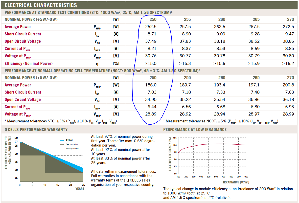

Друзья, хочу войти в солнечную энергетику чисто для себя, для дома, для участка. Полей по пару га ставить не собираюсь.
Начать хочу с б/у панели от немецких Q.CELLS Qpro G3:
Снимок.PNG (6587 просмотров) <a class='original' href='./download/file.php?id=165284&mode=view' target=_blank>Загрузить оригинал (168.12 КБ)</a>
Продавец говорит что панель б/у около 6 лет, но за это время панель деградировала только до 95% со стартовых 97%.
- Я так понимаю в рабочих режимах панель выдает около 29В. В пике 35В. Инверторов на 36В нету, значит надо ставить на 24В?
- Для работы панелей в сеть еще надо:
- - контроллер заряда батарей на 24В;
- - инвертор 24В/220В достаточно и автомобильного т.к. панель всего 250Вт?
- В щитке приборов розетки всего дома сидят на одном автомате, можно ли безболезненно подключить инвертор к автомату, но чтобы он во время, например включения утюга, питался от внешней сети, а освещение, ТВ и пр. от батарей?

Nikomas писал(а):можно ли безболезненно подключить инвертор к автомату, но чтобы он во время, например включения утюга, питался от внешней сети, а освещение, ТВ и пр. от батарей?
на освещение, тв и пр. кинуть отдельную проводку от батарей, а утюги, микроволновки и холодильники пусть питаются от 220

Re: Хочу войти в солнечную энергетику. Есть вопросы.
Добавлено: 27 июн 2019, 01:26
На автомобильный аккум. и не поглядывайте в плане солнечной энергетики.
Самый оптимальный вариант это Grid - tie inverter (grid tie inverter with limiter) либо же с лимитером. (не дает счетчику обратно крутиться, так как современные накручивают залитую энергию)
Если у вас счетчик старого типа и умеет крутить обратно, то даже с лимитером париться не надо.
Имхо, самий оптимальный вариант.

Nikomas писал(а):И вот послушав его решил и я влиться в эту шару. Стал читать нормативку. Оказывается коэф. 3 давно снизили до 2, и то до 31-12-2019. А с 1-1-2020 и вовсе будет 1,3. Видать не нужны нашей строящейся АЭС альтернативщики.
Увы, это мировая тенденция - энергия "от населения" и возобновляемая поступает в основном в дневное время, а в это время её и так хватает, вот и снижают "привлекательность" этой схемы. Вон в Китае уже отказываются от льгот для инвестиций в ветроэнергетику - типа дофига уже...
Nikomas писал(а):Немного остыв слышу от мамы (а панель планирую поставить у нее на участке, где и находится мастерская) про счета в этом месяце. Счет за воду - около 10$, за электроэнергию - около 15$ и это при пенсии 125$, и это при очень скромном быте.
Попробуйте сначала перейти на светодиодное многоуровневое освещение...
Nikomas писал(а):А в каком-то видео видел мнение пользователя, что при слабых но постоянных токах зарядки и разрядки, акк. служат очень долго. Может не все так с ними плохо?
У меня в эксплуатации пара сотен аккумуляторв от 4.5 до 100 А/ч, в различных ИБП, которые только и делают, что подзаряжаются слабыми токами и раз в неделю разряжаются на 10-20% (тестируются). В год заменяется примерно 5-15 батарей... Причем попадаются экземпляры, и которые по 12 лет работают, и которые пары лет не выдерживают. Батареи покупаются не абы какие...
А у тебя будет ежедневный заряд/разряд совсем не небольшими токами.
Кстати, аккумуляторы очень не любят подзарядки в мороз.
xenon-alien писал(а):Если у вас счетчик старого типа и умеет крутить обратно, то даже с лимитером париться не надо.
Это должен быть ну очень старый счётчик, ибо уже лет 25 даже механические счётчики выпускаются с блокировкой обратного хода.
Для отдачи энергии нужен специальный счётчик, который умеет считать в разных направлениях, причем не увеличивая и уменьшая показания счётчика, а увеличивая два разных показания. и преобразователь нужен не простой, а с внешней синхронизацией, чтоб мгновенные фазные напряжения совпадали с сетью.

UAVpilot писал(а):Для отдачи энергии нужен специальный счётчик, который умеет считать в разных направлениях, причем не увеличивая и уменьшая показания счётчика, а увеличивая два разных показания.
Если такового не имеется, то дохлый номер.
Оформлять тогда нужно по полной программе, как на зеленый тариф со всеми вытекающими. (заявка, ТЗ, разрешения, лицензированное оборудование, люди, которые всё это подключат по ТЗ, а потом и проверка придет - всё ли верно подключено, договор с электросетью и открыть счет в банке для расчета)
Тогда только Grid Tie Inverter с лимитером.
У нас в Украине минимум 10 кВт по зеленому тарифу (не факт, могу ошибиться, так как давно интересовался) и это как минимум ТРИ фазы + тянуть к трансформатору провода, если нагрузку не выдержит существующая проводка.
Желательно рассчитать так его работу, что бы максимальна нагрузка была в день, когда есть солнце. (насосы, мастерская, разная бытовуха...) Ну и нужное количество панелей.
Правда уже не помню, есть ли Grid Tie Inverter с лимиттером + аккум. (в роди бы видел типа безперебойника солнечного, но аккумы будет первым делом заряжать с утра, а потом только в "сеть" отдавать для оборудования) и от аккумов можно вечером что-то запитать, но это "дорогое" удовольствие.
UAVpilot писал(а):и преобразователь нужен не простой, а с внешней синхронизацией, чтоб мгновенные фазные напряжения совпадали с сетью.
По этому он и называется - Grid Tie Inverter. (а не Off-Grid Inverter)
