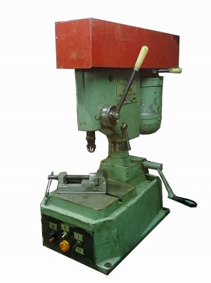

Искал себе сверлилку и на авито наткнулся на объявление по продаже 2Н106П. Продавец сказал, что в нем есть функция резьбонарезания.
Поискал по интернету, нашел следующее:
Станок настольно-сверлильный модели 2Н106П повышенной точности предназначен для сверления отверстий диаметром до 6 мм и нарезания резьбы в мелких деталях из чугуна, стали, цветных сплавов и неметаллических материалов в условиях промышленных предприятий, ремонтных мастерских и бытовых мастерских.

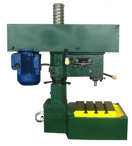

Пока нашел на авито за 9к 2Н106П или 2м112... не знаю кого брать... нужно для небольших слесарных работ.
2м112 (5931 просмотр) <a class='original' href='./download/file.php?id=164513&sid=80c3539dcb8f908c90b534c09a3469ea&mode=view' target=_blank>Загрузить оригинал (238.52 КБ)</a>
2м112
2Н106П.jpg (5931 просмотр) <a class='original' href='./download/file.php?id=164514&sid=80c3539dcb8f908c90b534c09a3469ea&mode=view' target=_blank>Загрузить оригинал (51.54 КБ)</a>

Nick писал(а):Кому верить? не ну понятно, что верить надо паспорту, но может есть какая-то хитрость?
Вроде это просто сочетание медленной скорости, достаточной мощности и наличие пиноли со свободным ходом. Ну и может ещё возможность быстрого реверса, не через "стоп". :)
Nick писал(а):Пока нашел на авито за 9к 2Н106П или 2м112... не знаю кого брать...
Бери 2Н106П - при изменении высоты головы не потребуется место рядом со станиной расчищать. :hehehe:

У меня на 2м112 движок стандартный через частотник на 220 подключен, так особо не порежешь им...
Мелкими метчиками ссыкотно, а от 12-14 уже не тянет.
Шкивами можно поиграться, но мне лень кожух снимать )
