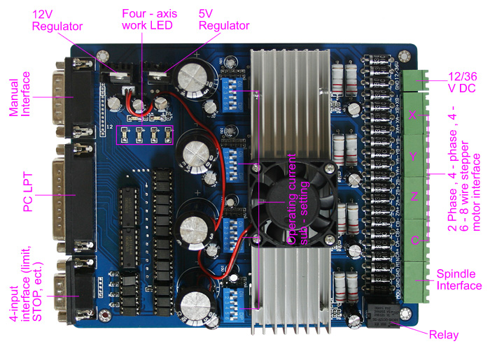

Здравствуйте, есть станок на драйвере tb6560
Вот такой лазер https://ru.aliexpress.com/item/32954633 ... 33edPSKloE
Вопрос, как его подключить? Говорят на прямую к оси z. Помогите, все встало)

TB6560 это драйвер шагового двигателя. Станков на этом драйвере видимо-невидимо! У тебя какой?

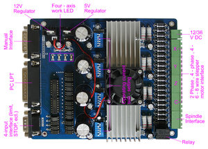

Вот такой
TB6560.jpg (5080 просмотров) <a class='original' href='./download/file.php?id=162817&sid=63be344b8145285376c33507376e26b6&mode=view' target=_blank>Загрузить оригинал (207.3 КБ)</a>

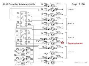

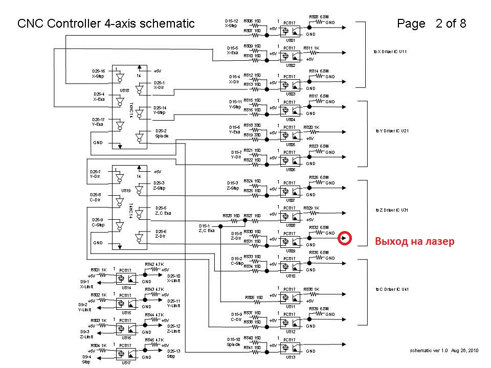

Лазер можно подключить к сигналу DIR оси Z (21 ножка микросхемы или выход соответствующего оптрона).
Тогда в программе команда Z0.1 будет включать лазер, а команада Z-0.1 будет выключать лазер (либо наоборот).
Вот тут есть схема твоегоконтроллера:
http://forumcnc.ru/index.php?threads/Би ... 708/page-2
6560-1.jpg (5070 просмотров) <a class='original' href='./download/file.php?id=162823&sid=63be344b8145285376c33507376e26b6&mode=view' target=_blank>Загрузить оригинал (172.7 КБ)</a>

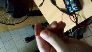

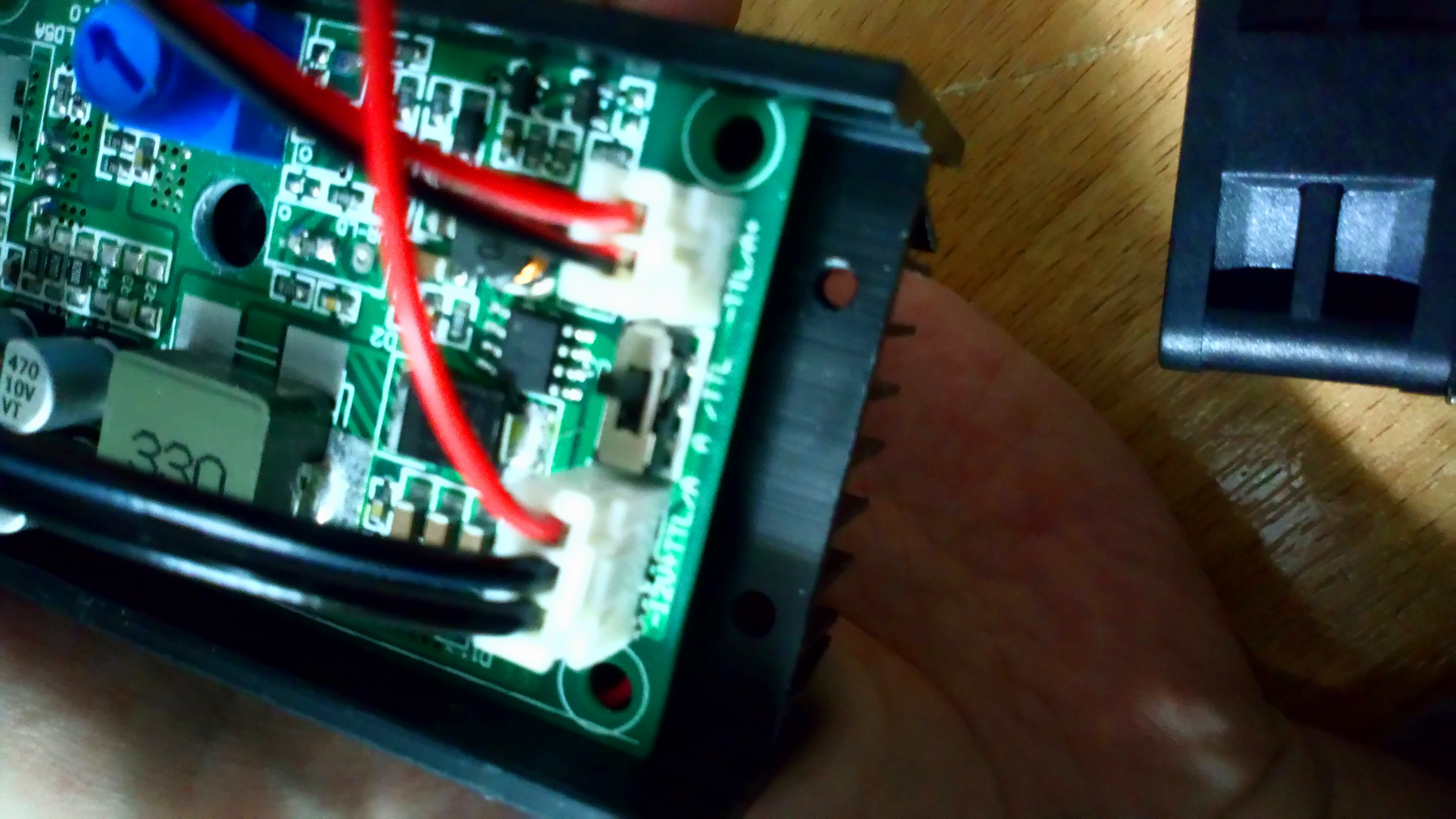

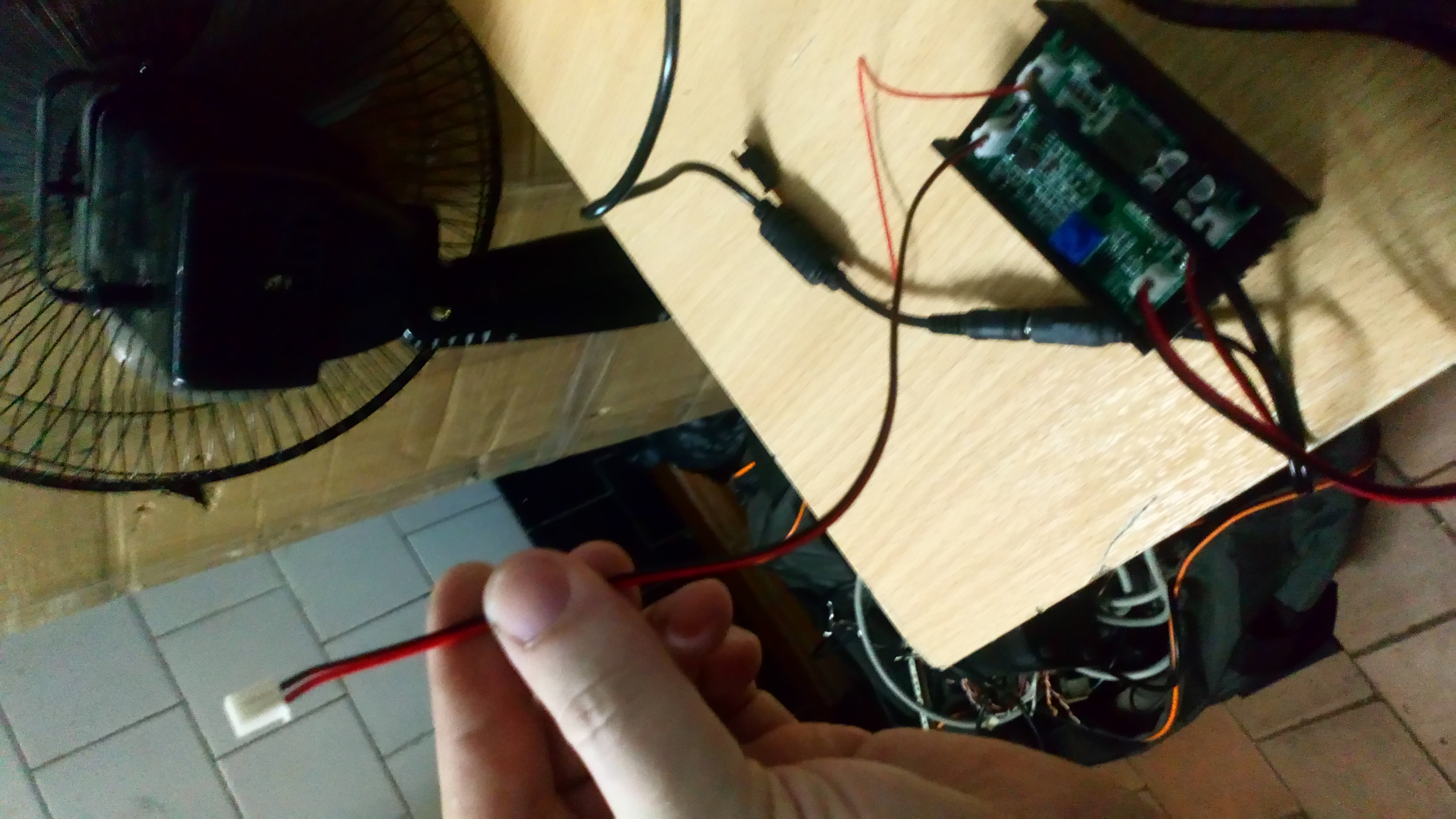

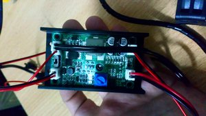

От лазера отходят провода, двойной и одинарный, какие из них? И ничего ли не сгорит?)))
DSC_1282.JPG (5073 просмотра) <a class='original' href='./download/file.php?id=162818&sid=63be344b8145285376c33507376e26b6&mode=view' target=_blank>Загрузить оригинал (3.22 МБ)</a>
DSC_1284.JPG (5073 просмотра) <a class='original' href='./download/file.php?id=162819&sid=63be344b8145285376c33507376e26b6&mode=view' target=_blank>Загрузить оригинал (2.88 МБ)</a>
DSC_1285.JPG (5073 просмотра) <a class='original' href='./download/file.php?id=162820&sid=63be344b8145285376c33507376e26b6&mode=view' target=_blank>Загрузить оригинал (2.85 МБ)</a>
DSC_1283.JPG (5073 просмотра) <a class='original' href='./download/file.php?id=162821&sid=63be344b8145285376c33507376e26b6&mode=view' target=_blank>Загрузить оригинал (2.76 МБ)</a>

Фотографии не четкие! Не видно надписей на драйвере лазера.
https://vk.com/rom327
denisfunk
Сообщения: 99
Зарегистрирован: 18 апр 2018, 13:31
Настоящее имя: Denis
Re: Tb6560 как подключить лазер?
Сообщение denisfunk »
Rom327 писал(а):Фотографии не четкие! Не видно надписей на драйвере лазера.
Через 2 часа перефоткаю
Где выходит одинарный провод написано TTL/A
А там где выходит двойной написано TTL/A+

На драйвере лазера два вида управления: с помощью ТТЛ и аналог. Аналог работает как "Вкл."-"Выкл.", подключение к оси Z будет именно так будет управлять, а оттенки серого можно будет получить только большими скоростями с запредельными ускорениями, но векторные изображения и резка будет отлично отрабатываться.
Через ТТЛ будет другая картина включение лазера будет при помощи команды М3 и М4 мощность лазера будет устанавливать команда S (например S1000 будет 100%).
Подключение примерно такое же как и шпинделя. Ищешь на плате колодку для подключения шпинделя, в ней будут контакты реле и ШИМ(PWM). Ну и соблюдая полярность подключаешь к ТТЛ, реле не нужно, т.к. питание на драйвер ТТЛ можно взять от блока питания 12В и подключить напрямую без реле.
При этом получаем: высокий сигнал на проводе ТТЛ - лазер не горит, низкий сигнал лазер горит. Т.е. зависимость обратная, при 0В на ТТЛ лазер горит на 100% мощности.
Вопросы могут возникнуть только в каком диапазоне работает PWM на плате 0-5В или 0-10в и от этого отталкиваться.
