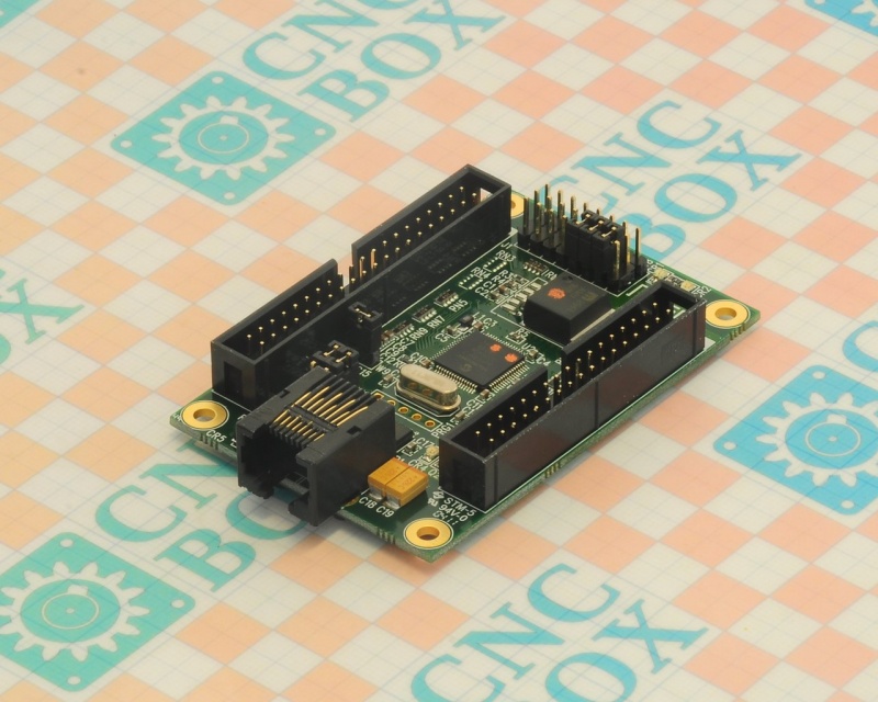

плата MESA 7i73 linuxcnc smart serial пульт чпу 7i73.jpg (25547 просмотров) <a class='original' href='./download/file.php?id=9061&mode=view' target=_blank>Загрузить оригинал (156.94 КБ)</a>
Mesa 7i73
Возможности
Mesa 7i73 LinuxCNC
MESA 7i73 это дочерняя плата к платам MESA Anything I/O. Плата MESA 7i73 может контролировать:
  • до 4 энкодеров с частотой до 50кГц
  • до 8 аналоговых входа 0.0 - 3.3В,
  • 16 дискретных вводов и 6 выводов (при использовании 64 кнопочной клавиатуры и lcd дисплея, или 24 ввода и 22 выводов без них)
  • клавиатуру до 64 кнопок
  • может управлять LCD с размером 20х4 знака
Варианты использования
DRO, пульт ЧПУ с энкодерами или джойстиками для ручного управления станком.
Купить можно здесь: http://www.cnc-box.ru/content/Mesa_7i73 :)

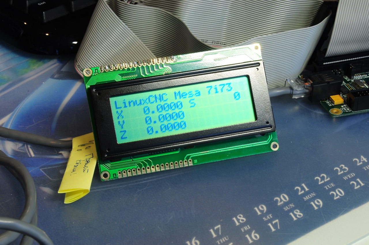

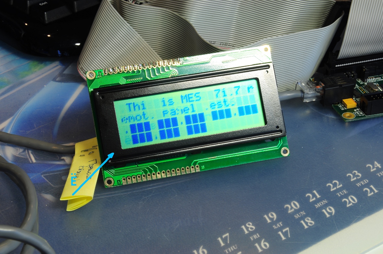

Первые тесты:
Экранчик стоит очень дешевый, из-за него видно плохо, но к mesa 7i73 можно подключить и другие экраны.
https://www.youtube.com/watch?v=5hsL5rrAF1g
Тест русских букв слегка провалился, но скорее всего это небольшой баг в компоненте lcd, т.к. русские буквы включая ё просматриваются на экране скоро попробуем его исправить.
DSC_0012.JPG (25546 просмотров) <a class='original' href='./download/file.php?id=9065&mode=view' target=_blank>Загрузить оригинал (455.04 КБ)</a>
DSC_0014.JPG (25546 просмотров) <a class='original' href='./download/file.php?id=9064&mode=view' target=_blank>Загрузить оригинал (499.81 КБ)</a>
DSC_0013.JPG (25546 просмотров) <a class='original' href='./download/file.php?id=9066&mode=view' target=_blank>Загрузить оригинал (624.33 КБ)</a>

Сам сейчас над этим бьюсь :hehehe:. Пытаюсь энкодеры прикрутить, и еще что-нибудь полезное.
То, что у меня на экране - просто:
# LCD
loadrt lcd fmt_strings="LinuxCNC Mesa 7i73\nX% 9.4f S% 7.0f\nY% 9.4f\nZ% 9.4f|This is MESA 7i73\nremote control paneltest.| This is MESA 7i37 remote panel test.\nАБВГДЕЁабвгдеё"
addf lcd servo-thread
setp lcd.00.contrast 180
net lcd-out <= lcd.00.out
net lcd-out => hm2_5i25.0.7i73.0.1.display32
net xpos-fb 	=> lcd.00.page.00.arg.00
net ypos-fb 	=> lcd.00.page.00.arg.02
net zpos-fb 	=> lcd.00.page.00.arg.03
net spindle-cmd => lcd.00.page.00.arg.01
