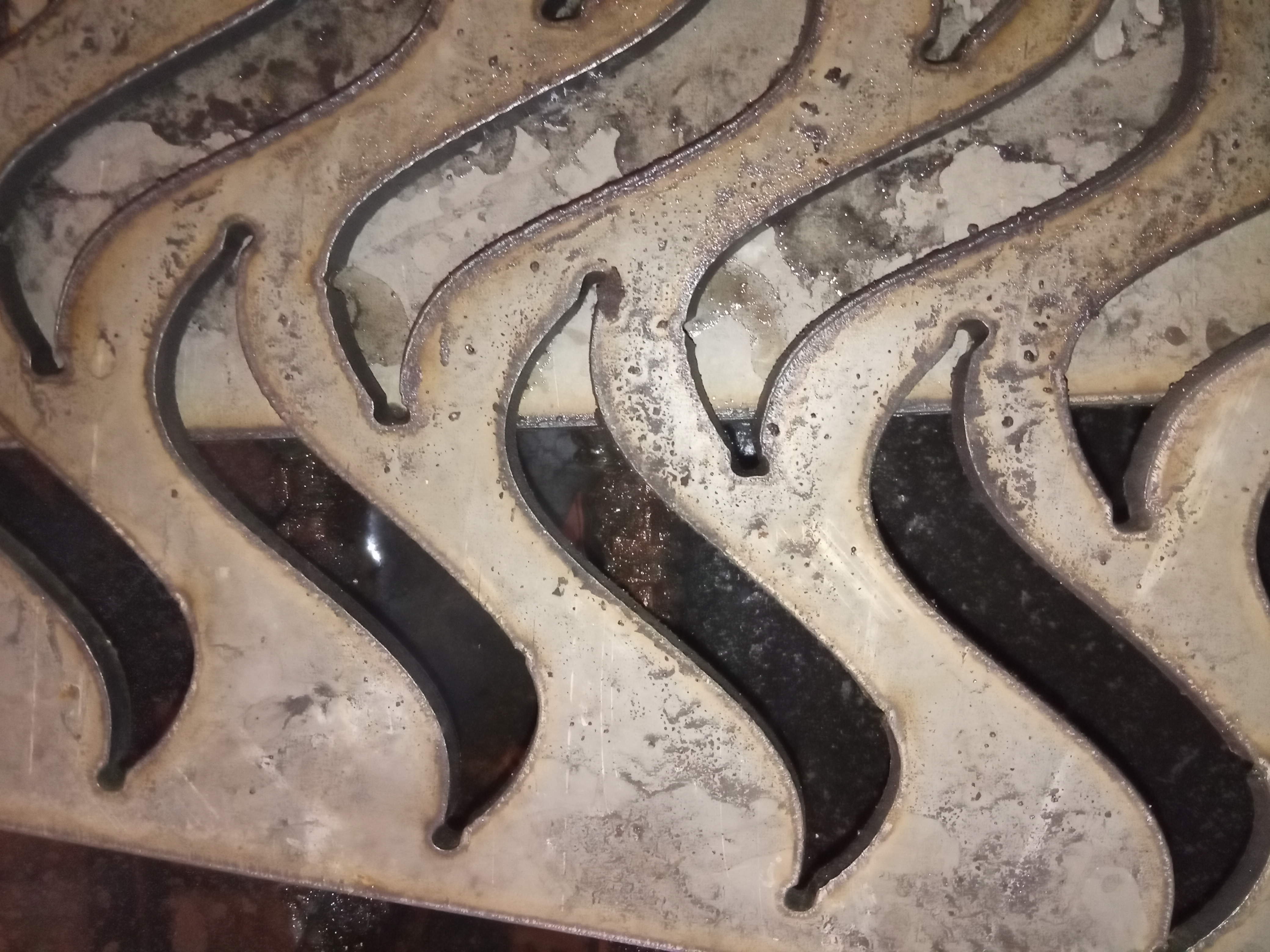

Доброго времени суток! В этом деле опыта мало, по-этому прошу помочь советом. Режу аппаратом Hypertherm 65А , программа ProNest 8 для раскроя, Mach3 для управление станком ЧПУ.
подскажите пожалуйста, в чем может быть проблема... (2519 просмотров) <a class='original' href='./download/file.php?id=159951&mode=view' target=_blank>Загрузить оригинал (909.27 КБ)</a>
Еще одно, по оси Y рез идет ровный, а по оси Х конусит ...

Станислав НПС писал(а):в чем может быть проблема
А что за проблема то? Конкретнее можно?
В вершинах кругляшки? Быстрее их надо проходить. Возможно ускорения в станке маленькие. Либо эти петли в программе есть. Такое на этом форуме уже было. Больше информации пжалста. Код выложите.
Станислав НПС писал(а):Еще одно, по оси Y рез идет ровный, а по оси Х конусит ...
Сопло повреждено, в сторону дует. В воздухе включить плазму, и посмотреть, ровно факел выходит или нет. Ну или резак уж очень криво стоит.

нашел , через пронест рисует петли...
