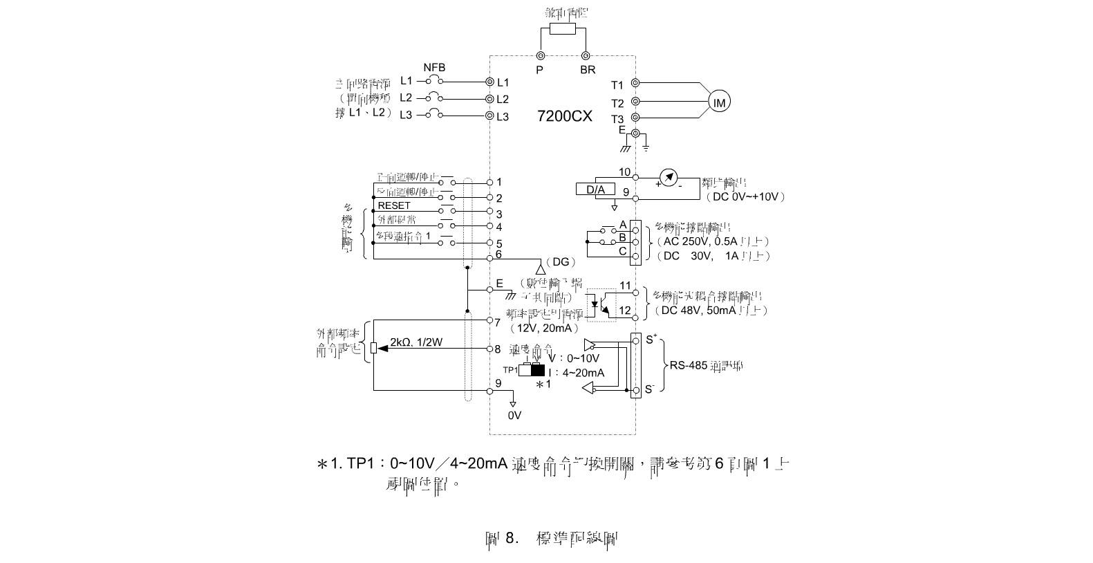

Всем привет !
Вот приобрел станок Jainchen 900ce, пытаюсь подключить к linuxCNC. Все оси заработали, а вот с инвертором проблема не хочет запускаться и к нему нет дисплея с кнопками. Нашел инструкцию, только на китайском. Может кто сталкивался с таким экземпляром?

Вот смог вытащить схему распайки
Распайка.jpg (4396 просмотров) <a class='original' href='./download/file.php?id=8692&sid=84f46e23e4796b5d976dcf8543058be7&mode=view' target=_blank>Загрузить оригинал (125.25 КБ)</a>

Re: Подключить инвертор SPEECON 7200CX
Мда... тяжело будет...
А вообще он работал? Т.е. тебе надо просто LinuxCNC к нему подключить, или полностью настраивать надо?

Он работал. Мне бы его запустить хоть как нибудь. Хоть в ручную. Питание подается при включении что то внутри щелкает. Вообще реально это сделать без цифрового индикатора?

DrDWoo писал(а):Он работал.
Тогда давай пойдем по наиболее простому пути, что вы сделали, что он перестал работать? Он к чему-то был подключен?

Мне достался ящик управления (инвертор, блоки питания, драйвера, плата управления) при осмотре инвертор был подключен только к питанию, и болтался шнур от пульта которого нет. и были выведены провода на родной двигатель. Я занялся драйверами и подключил их через PLC4x к LinuxCNC. Потом решил подключить инвертор через шим>конвертер на выходе все работает от 0 до 10. На инверторе питание есть, а двигатель не крутит.

Спасибо! А можно иметь какую то обратную связь от инвертора без дисплея с цифрами? Или можно его подключить к чему нибудь?
Можно к выводам 9 и 10 (по схеме выше) подключить вольтметр на 10 вольт - будет показывать напряжение, пропорционально оборотам или току в зависимости от настроек.
Можно подключится к контактам S шиной RS-485 - можно будет получить доступ ко всем параметрам частотника для контроля и управления.

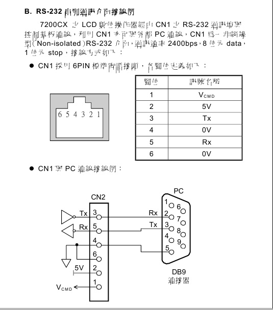

Я в инструкции нашел, что пульт(которого нет) общается через rs232 и даны настройки порта и распиновка. Осталось только шнурок сделать. А двигатель можно запустить через терминал?
Точнее через адаптер RS-485 <-> RS-232.
Двигатель запустить можно. С терминала теоретически можно, но я ещё не встречал человека могущего в терминали набивать команды протокола modbus, да ещё и с контрольными суммами. :)

Тогда возникает вопрос как общаются ЧП и пульт. Судя по рисунку то через 232, но как?
rs232.jpg (4342 просмотра) <a class='original' href='./download/file.php?id=8790&sid=84f46e23e4796b5d976dcf8543058be7&mode=view' target=_blank>Загрузить оригинал (68.04 КБ)</a>
