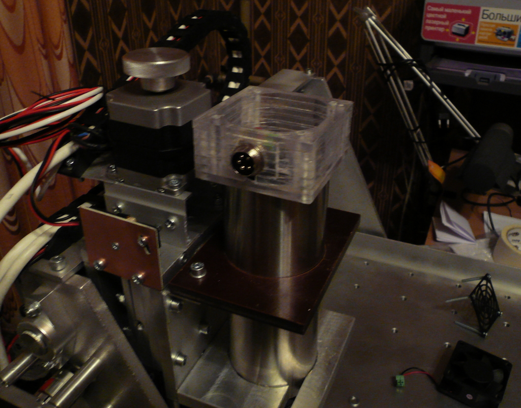

Пользуюсь я китайским шпинделем 1.5 кВт воздушного охлаждения. С водой связываться принципиально не хотел, т.п. станок с аксесуарами должен быть максимально компактным.
При обработке дерева верхний вход возжуха в шпиндель закрывал самодельным фильтром (продаются универсальные для пылесосов), но это уменьшало поток воздуха, который и так довольно слабый.
В конце концов родилась вот такая конструкция:
P1010286.JPG (5608 просмотров) <a class='original' href='./download/file.php?id=8670&mode=view' target=_blank>Загрузить оригинал (685.2 КБ)</a>
Вырезано и прозрачного поликарбоната толщиной 5 мм и склеено из нескольких слоёв.
P1010290.JPG (5608 просмотров) <a class='original' href='./download/file.php?id=8671&mode=view' target=_blank>Загрузить оригинал (688.91 КБ)</a>
Разъём заменил на 5-контактный: 3 для шпинделя, 2 для питания вентилятора.
P1010292.JPG (5608 просмотров) <a class='original' href='./download/file.php?id=8672&mode=view' target=_blank>Загрузить оригинал (3 МБ)</a>
Вентилятор взял размером 60х60, выбирал с максимально возможными рабочими оборотами. Питается вентилятор от 12 вольт (как и вся электроника станка), питание подаётся через контакты реле в частотнике.
P1010293.JPG (5608 просмотров) <a class='original' href='./download/file.php?id=8673&mode=view' target=_blank>Загрузить оригинал (3.89 МБ)</a>
Сверху можно установить защитную решётку со сменным фильтром.
P1010294.JPG (5608 просмотров) <a class='original' href='./download/file.php?id=8674&mode=view' target=_blank>Загрузить оригинал (621.21 КБ)</a>
Вот так это выглядит в сборе. С установленным фильтром поток воздуха на выходе из шпинделя примерно в 2 раза больше, чем в оригинале и не зависит от оборотов шпинделя.
Если кому интересно, то выложу файлы для inkscape+gcodetools этих деталек. Они под шпиндель диаметром 65мм.

А проставка из поликарбоната для чего? Чтобы уменьшить сопротивление воздуха?
Re: Шпиндель с очень воздушным охлаждением.
Добавлено: 25 окт 2012, 00:13
Нижняя пластина - крепление к шпинделю, все остальные - подъём на некоторую высоту, чтоб внутри поместились разъём и провода.
Вобще-то планировал на 3D-принтере это сделать, но пока собирались его комплектующие я осваивал inkscape и gcodetools - надо было на чём-то тренироваться. :)

P1010295.JPG (5593 просмотра) <a class='original' href='./download/file.php?id=8675&mode=view' target=_blank>Загрузить оригинал (707.47 КБ)</a>
на картинке пластиковая решётка, которая защёлкивается на "голове" вентилятора, под неё подкладывается фильтр.
Белая фигня - это универсальный фильтр для пылесосов, из него вырезается вкладочка по форме как чёрненькая и никакая пыль не просочится.
Чёрненький - это штатная вкладка вентилятора, пользую от крупного мусора.

А такой вентилятор протягивает воздух через такой плотный фильтр?
Добавлено: 25 окт 2012, 01:13
UAVpilot писал(а):Белая фигня - это универсальный фильтр для пылесосов, из него вырезается вкладочка по форме как чёрненькая и никакая пыль не просочится.
Через HEPA фильтры пыль лезет, через эту ткань тем более пролезет правда она не будет критична для шпинделя, но пыль все равно пролезит :) А вот если после такого белого фильтра попробовать померить лазерным счетчиком частиц, он наверно сразу загнется :freak:
Добавлено: 25 окт 2012, 01:18
Да, я ж написал: "С установленным фильтром поток воздуха на выходе из шпинделя примерно в 2 раза больше, чем в оригинале".
Вообще засада в другом: сопротивление воздуху гораздо больше внутри самого шпинделя (рёбра охлаждения), в итоге большая часть закачанного воздуха возвращается обратно вверх проходя между внутренним кожухом вентилятора и внешними краями лопастей - там зазор 1.5-2 мм. Думаю чего-нибудь наклеить внутрь по периметру, чтоб уменьшить зазор.
Это не ткань, а пористый материал с довольно низким сопротивлением воздуху. В домашний пылесос я ставлю его в два слоя (чтоб тощина получилась по месту), так вот внешний слой остётся белый.
