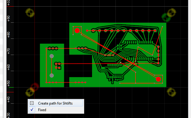

Штифты центрируются при двойном клике относительно выделенных объектов.

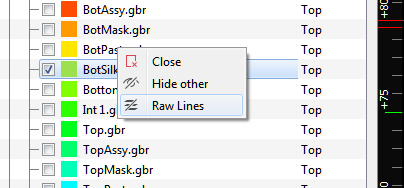

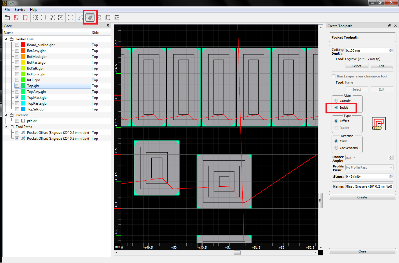

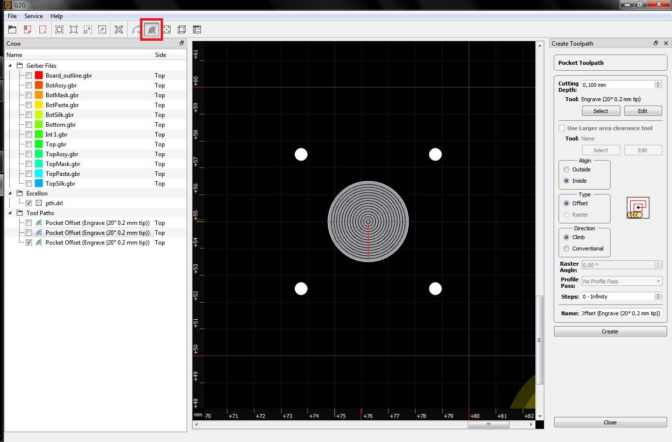

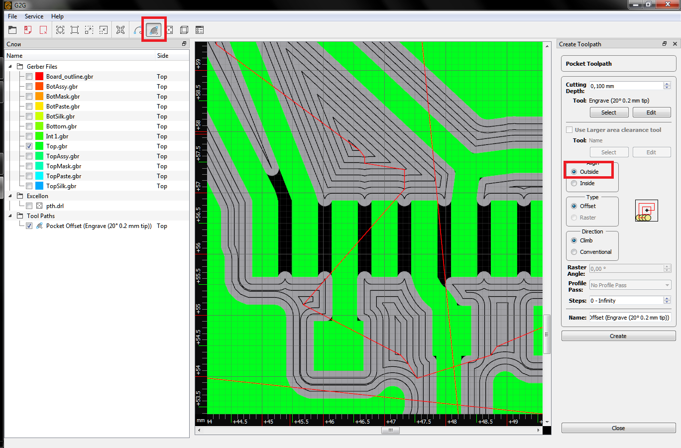

Создание выборки.
По меди снаружи и можно сразу посмотреть где не вошло.

По меди внутри.
Снимок2.PNG (76665 просмотров) <a class='original' href='./download/file.php?id=158861&sid=a96d218f8fb4fd2a0364006a32aedb6c&mode=view' target=_blank>Загрузить оригинал (123.38 КБ)</a>

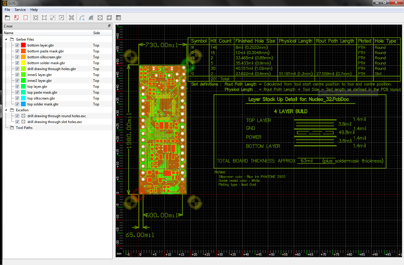

По файлам сверловок внутри, если есть такая необходимость.
Снимок3.PNG (76665 просмотров) <a class='original' href='./download/file.php?id=158862&sid=a96d218f8fb4fd2a0364006a32aedb6c&mode=view' target=_blank>Загрузить оригинал (116.04 КБ)</a>
Также можно настроить число итераций (Steps) от 1 до 99 или до исчерпания площадей под выборку.

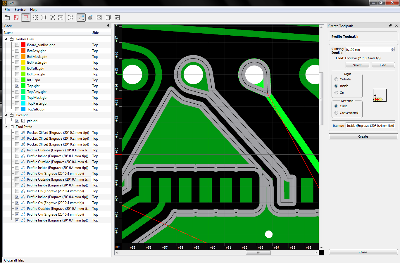

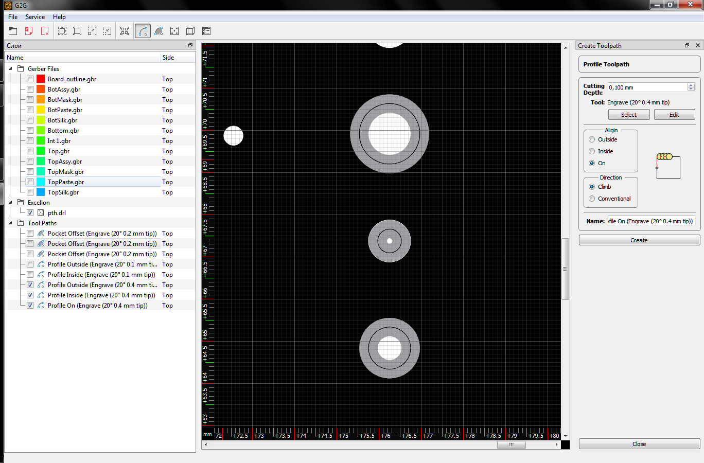

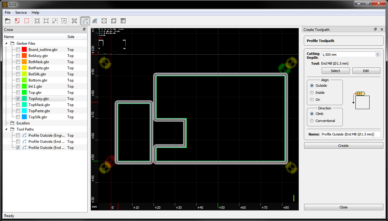

Создание траекторий простых без выборки, снаружи, внутри и по контуру.
Действует для меди сверловок и "сырых" контуров (необходимо для создания фрезеровки контура платы).
Безы10мянный001.png (76665 просмотров) <a class='original' href='./download/file.php?id=158863&sid=a96d218f8fb4fd2a0364006a32aedb6c&mode=view' target=_blank>Загрузить оригинал (13.89 КБ)</a>
Снyимок.PNG (76665 просмотров) <a class='original' href='./download/file.php?id=158864&sid=a96d218f8fb4fd2a0364006a32aedb6c&mode=view' target=_blank>Загрузить оригинал (87.6 КБ)</a>
Снимок4.PNG (76665 просмотров) <a class='original' href='./download/file.php?id=158865&sid=a96d218f8fb4fd2a0364006a32aedb6c&mode=view' target=_blank>Загрузить оригинал (132.8 КБ)</a>
Снимок5.PNG (76665 просмотров) <a class='original' href='./download/file.php?id=158866&sid=a96d218f8fb4fd2a0364006a32aedb6c&mode=view' target=_blank>Загрузить оригинал (151.72 КБ)</a>

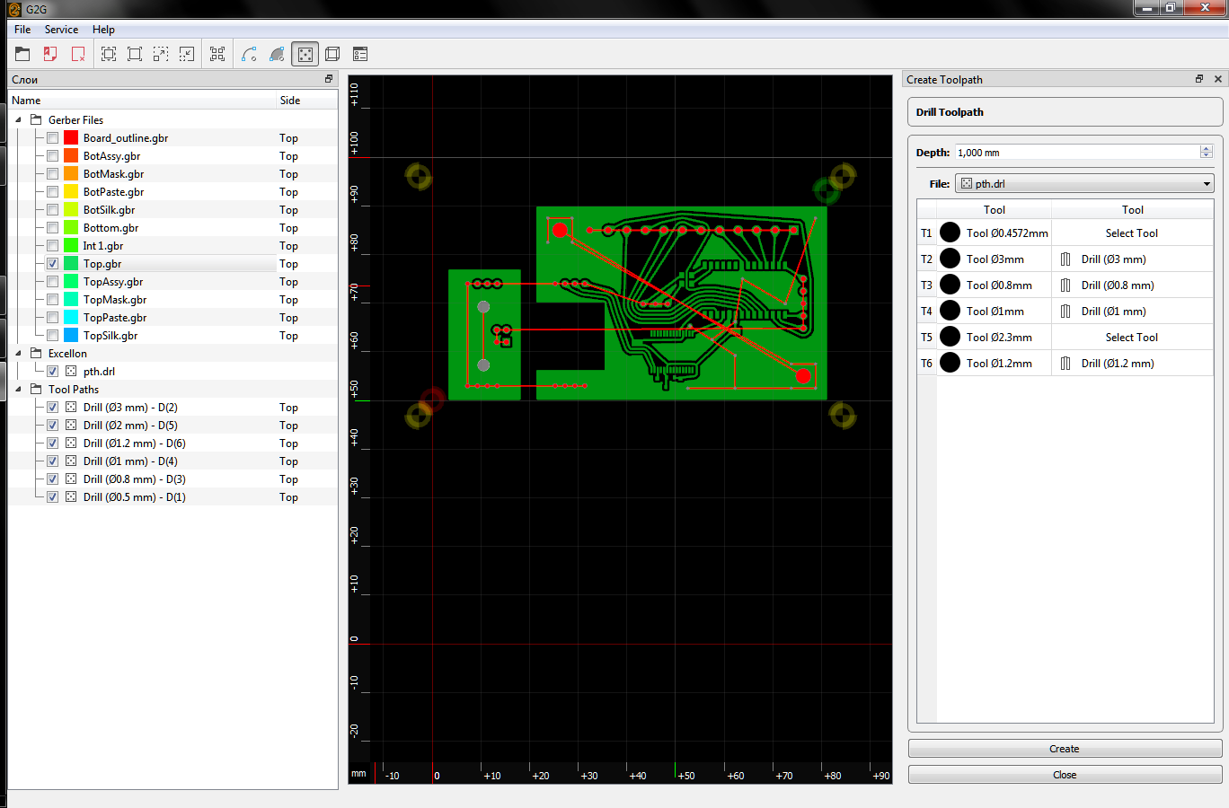

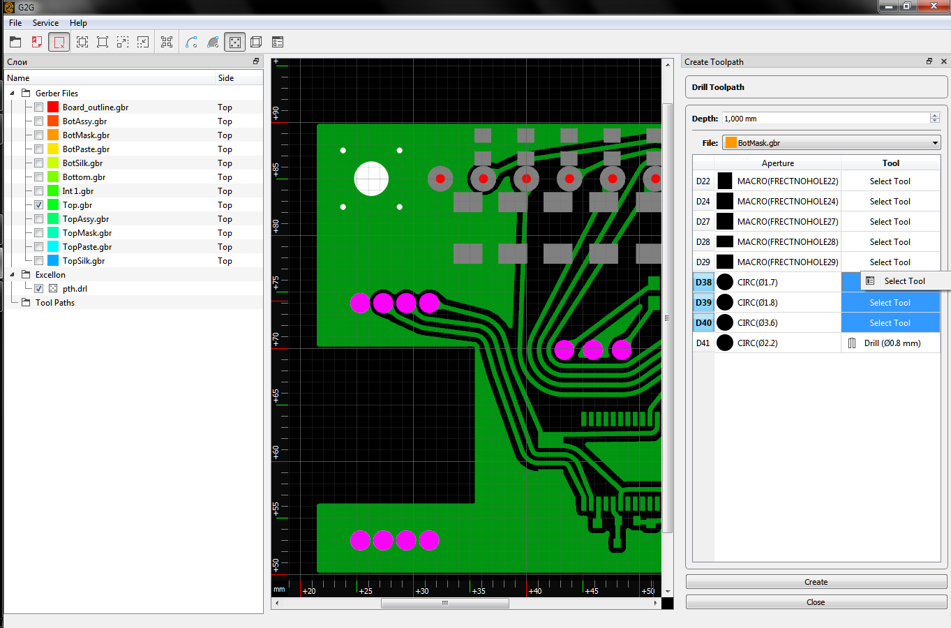

Создание сверловок.
Программа автоматически подбирает инструмент из базы.
Можно установить инструмент в ручную для одного или нескольких, а также удалить.
Розовым подсвечивается текущий выбор в таблице, а серым форма контактной площадки или отверстия.
Из файла гербера если нет файла сверловок.
Безымянный1.png (76660 просмотров) <a class='original' href='./download/file.php?id=158868&sid=a96d218f8fb4fd2a0364006a32aedb6c&mode=view' target=_blank>Загрузить оригинал (132.52 КБ)</a>
Из файла сверловок.
Снимок323.PNG (76660 просмотров) <a class='original' href='./download/file.php?id=158869&sid=a96d218f8fb4fd2a0364006a32aedb6c&mode=view' target=_blank>Загрузить оригинал (126.6 КБ)</a>
Если нет необходимого сверла то отверстие можно выфрезеровать как в предыдущем пункте(Создание траекторий простых без выборки), предварительно создав "виртуальное" сверло и сверловку с необходимым диаметром.
Создание центровочных штифтов.
Безымянный01.png (76660 просмотров) <a class='original' href='./download/file.php?id=158867&sid=a96d218f8fb4fd2a0364006a32aedb6c&mode=view' target=_blank>Загрузить оригинал (40.41 КБ)</a>

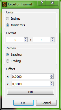

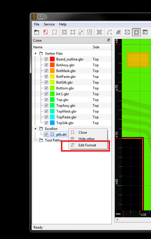

Если возникает проблема с загрузкой сверловок то можно попытаться подобрать формат и расположение.
Безымянный.png (76640 просмотров) <a class='original' href='./download/file.php?id=158875&sid=a96d218f8fb4fd2a0364006a32aedb6c&mode=view' target=_blank>Загрузить оригинал (36.69 КБ)</a>
Снимок.PNG (76640 просмотров) <a class='original' href='./download/file.php?id=158876&sid=a96d218f8fb4fd2a0364006a32aedb6c&mode=view' target=_blank>Загрузить оригинал (25.88 КБ)</a>

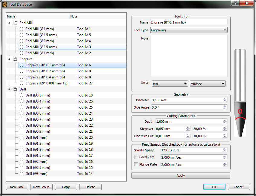

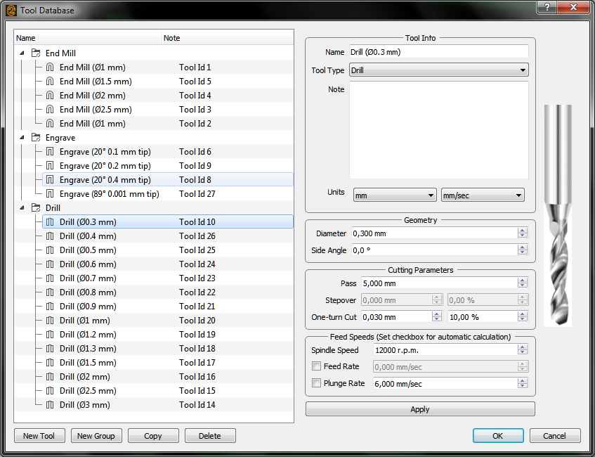

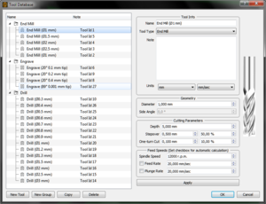

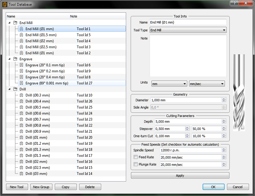

База инструментов с режимами резания.
Программа не даст сохранить инструмент с незаполненными полями.
Снимок10.PNG (76659 просмотров) <a class='original' href='./download/file.php?id=158870&sid=a96d218f8fb4fd2a0364006a32aedb6c&mode=view' target=_blank>Загрузить оригинал (93.4 КБ)</a>
Снимок11.PNG (76659 просмотров) <a class='original' href='./download/file.php?id=158871&sid=a96d218f8fb4fd2a0364006a32aedb6c&mode=view' target=_blank>Загрузить оригинал (90.29 КБ)</a>
Снимок12.PNG (76659 просмотров) <a class='original' href='./download/file.php?id=158872&sid=a96d218f8fb4fd2a0364006a32aedb6c&mode=view' target=_blank>Загрузить оригинал (92.34 КБ)</a>

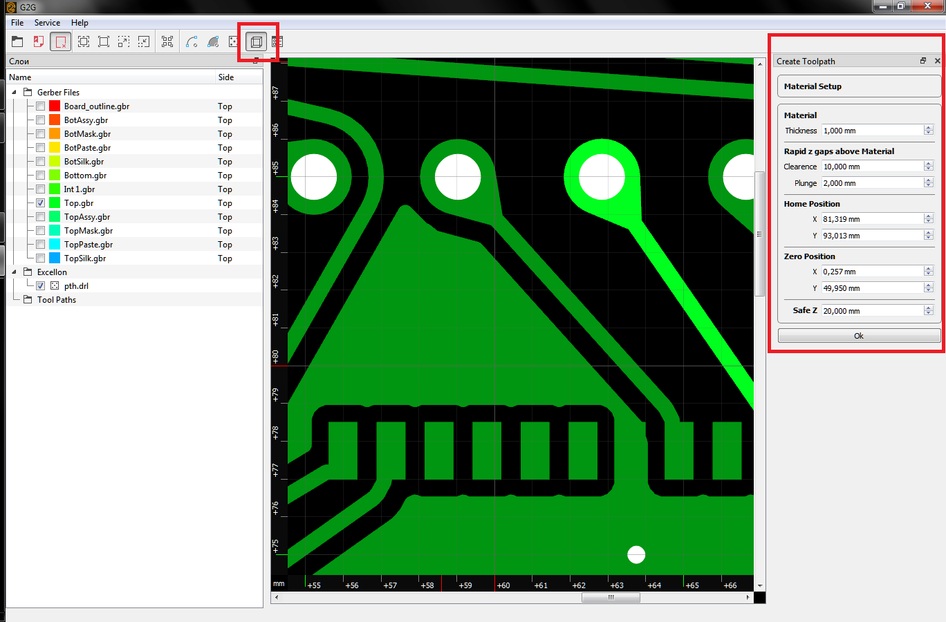

В этой форме задаются параметры сохранения Г-Когда
0 по оси Z это поверхность платы.
Clearence - высота перемещений G0 по осям XY,
Plunge - высота начала врезания G1 по оси Z,
Снимок20.PNG (76660 просмотров) <a class='original' href='./download/file.php?id=158873&sid=a96d218f8fb4fd2a0364006a32aedb6c&mode=view' target=_blank>Загрузить оригинал (102.18 КБ)</a>
